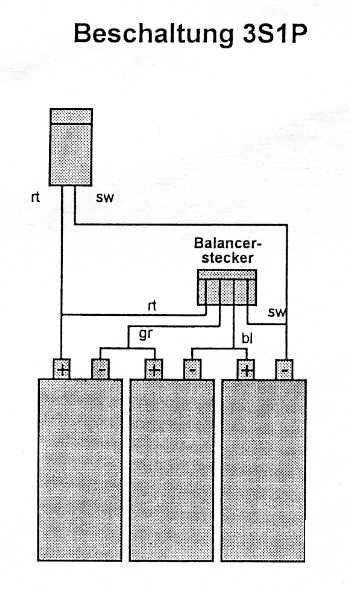

Ich häng ma´n Schaltbild an, dann wird das deutlicher....
Wichtig ist nur , auf welcher Seite der Balancer die erste Zelle erwartet - sprich : ob je nach 2S / 3S / 4S der äußerste Plus - oder Minuspol am Balancer der Referenzpunkt ist. ( Und natürlich wo der Balancer diesen hat - damit man nicht verpolt ). Durch die Reihenschaltung hast du zwischen den Äußeren Zellen immer einen wechselnden Bezugspunkt - je nachdem, wo du die zweite Messspitze ansetzt. Denn du misst dann entweder die eine oder die andere Zelle. Das Schaltbild macht das deutlich.

Noch mal Danke Crizz
Habe Jetzt gemessen
1. Draht ist Schwarz also Null
2. Draht ist Draun hat 3.84 Volt
3. Draht ist Rot hat 7.69 Volt
Das ist so richtig und ich kann ihn jetztberühigt laden *freu
