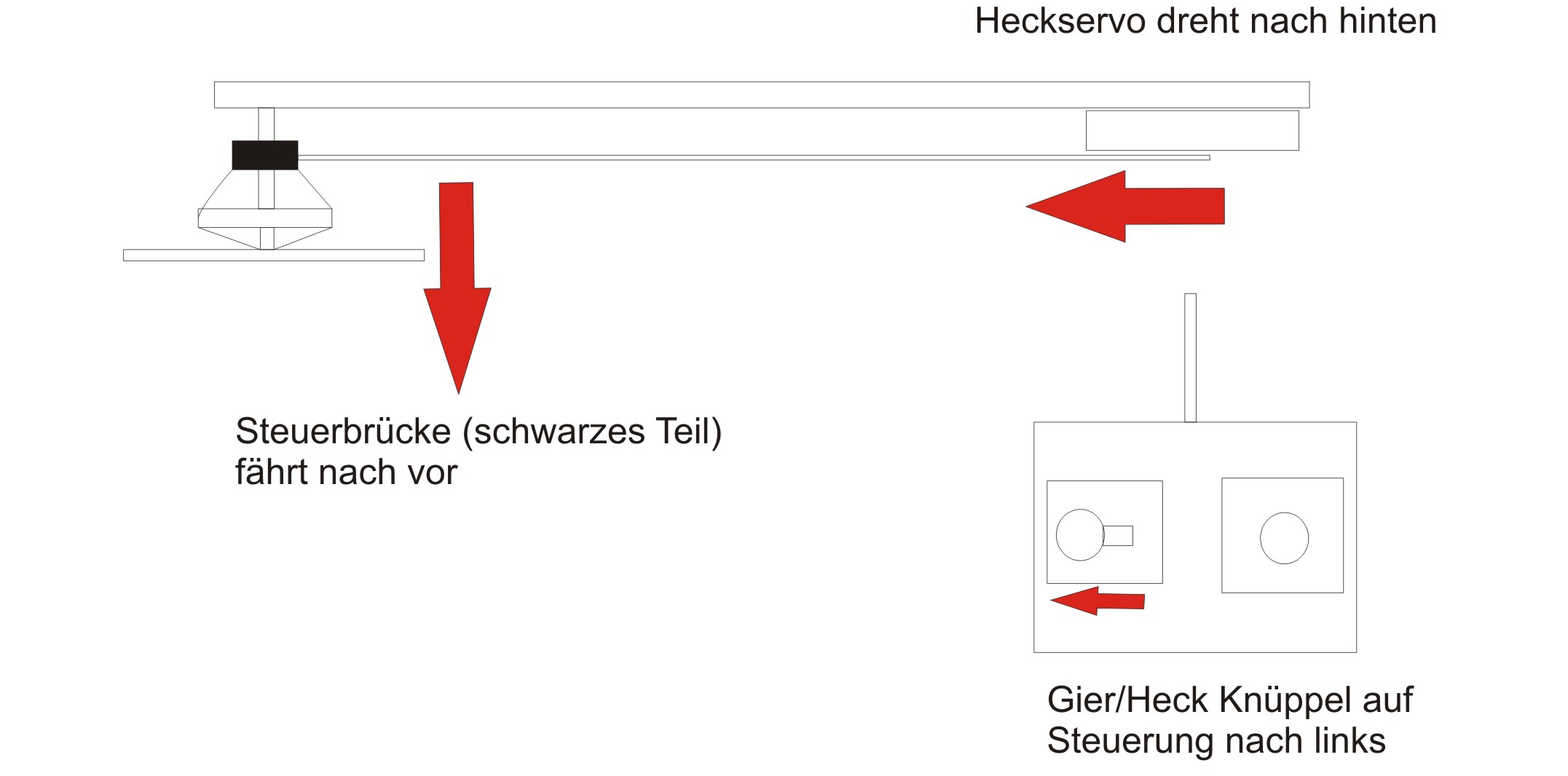

wollte mal sicherheitshalber nachfragen ob ich das mit der richtigen Heckeinstellung endlich mal gerafft habe.
Alle Einstellungen im Gyro (GY401) Normal Mode.
Wenn ich auf der Steuerung den Gier Knüppel nach links drehe, dreht der Heckservo nach hinten und die Steuerbrück des Heckrotors wird nach vorne gedrückt.
Wie ist der Heckservo richtig eingestellt.
Wenn ich normal Mode des Gyro den Servoarm auf 90° habe, muss dann die Steuerbrücke hinten genau in der Mitte der Welle stehen, oder?
Das ist mal die Grundeinstellung. Und was ändert sich wenn ich dann auf der Steuerung auf Heading Hold umstelle. Hab mal die Programmierung aus dem Wiki genommen - also Schalter SW 1 ist nach vor gedrückt Gyro normal und zurück zu mir HH - stimmt das?

Wei weit sollte die Steuerbrücke hinten fahren?
Soll ich den Servoweg auf der Steuerung so begrenzen, das die Steuerbrücke vorne und hinten gerade noch Luft hat?
Mein Servo S9254 macht bei einer Bewegung solche Surrenden Geräusche. Das ist aber schon bei einer kleinen Knüppel Bewegung. Da steht noch nirgends was an. Am Gyro hab ich ihn auf Digital gestellt.

Hier nochmal eine Grundsatzfragen die ich gerade gelesen hab.
Beim einschalten des Gyros sollte der HH Mode gewählt werden. Warum?
Zum Einstellen des Servos den normal Mode nehmen.
Also einschalten im HH Mode und dann umschalten auf normal.
Wenn ich auf der Steuerung (MX16s) auf Select drücke sehe ich das im HH Mode ein + Wert angezeigt wird und im normal Mode ein - Wert. Das stimmt ja.
Die Gyro Led leuchtet ständig im HH Mode und im normal Mode ist sie aus. Stimmt auch, oder?
Das die Steuerbrücke vorne und hinten nicht ansteht muss ich am Gyro beim Limit Drehregler einstellen. Ich dachte das mach ich mit der Servo begrenzung auf der Steuerung. Also am Gyro einstellen nicht auf Steuerung.
Die Empfindlichkeit kann ich bei meiner Programmiertung, Schalter SW 1 für normal/HH Mode umschaltung nur am Gyro machen oder auf der Steuerung im Gebereinstellungsmenü im Punkt Gyr. Einen Schalter wie CTRL5 kann ich nicht mehr verwenden da ja nur ein Schalter geht und der ja schon mit SW1 belegt ist.
Vielleicht kann ja wer meine Antworten Bestätigen, oder entkräften.
Lg. Martin

Weil nur dann der Kreisel sauber initialisiert.Beim einschalten des Gyros sollte der HH Mode gewählt werden. Warum?
Das wirkt sich nur auf die Drehrate aus.Ich dachte das mach ich mit der Servo begrenzung auf der Steuerung.
