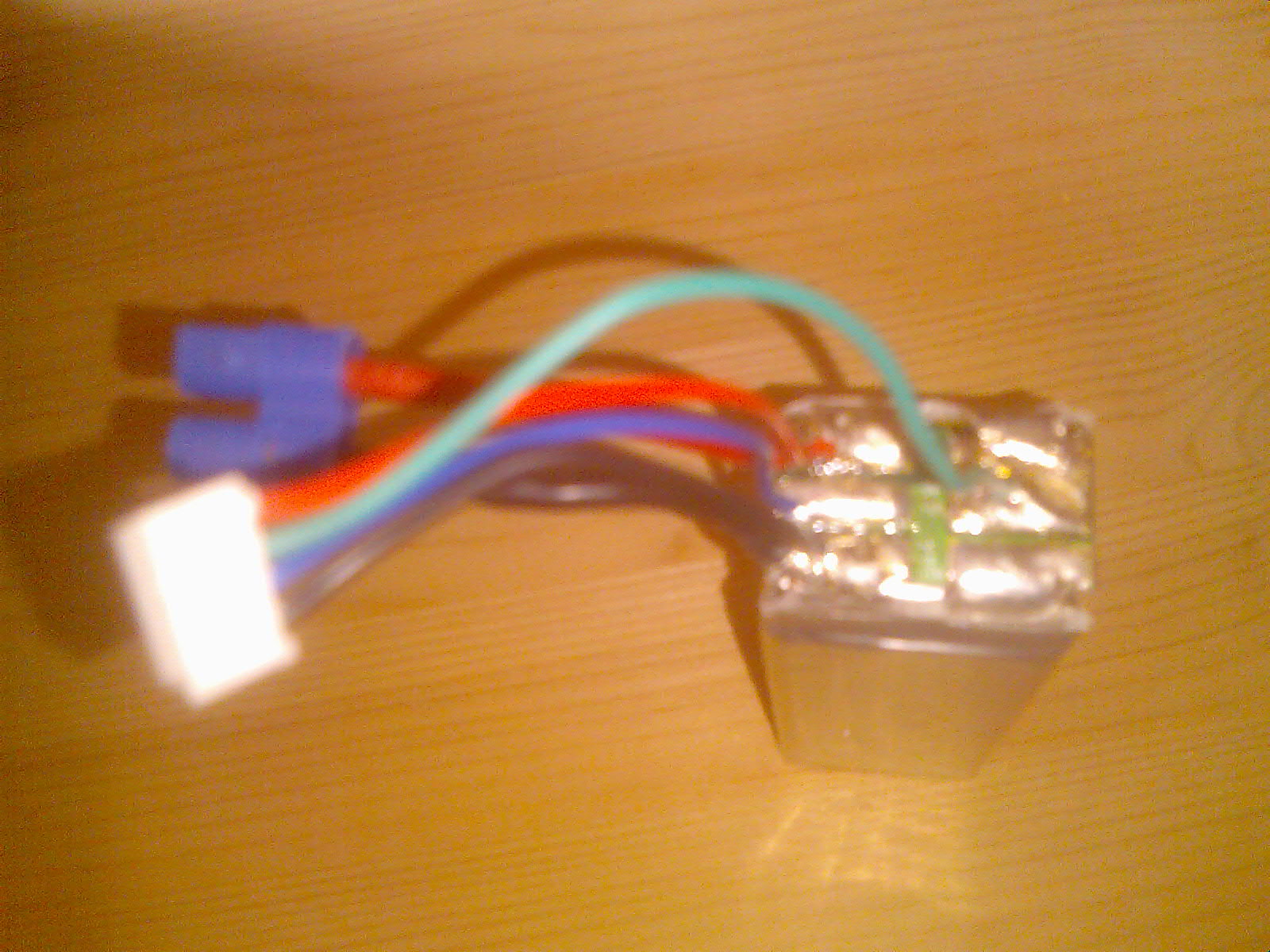

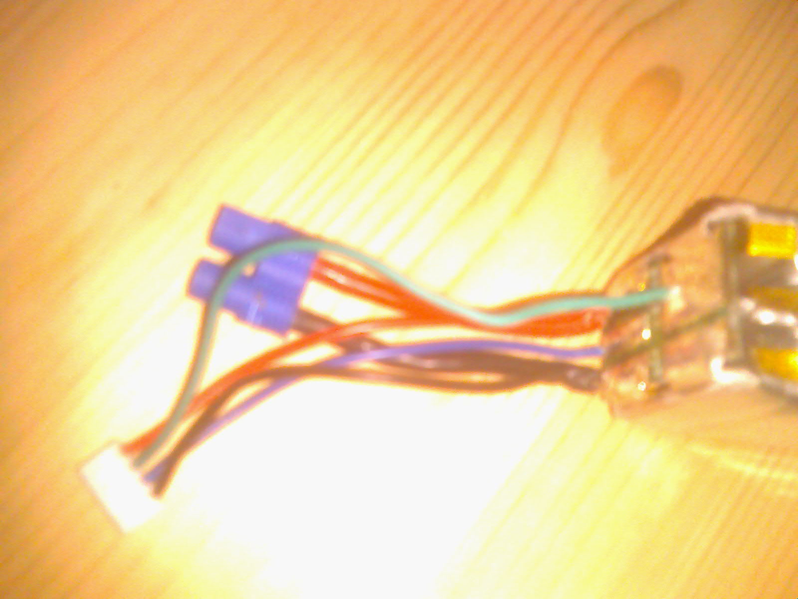

so schlupfschlsuch ist unten .
Nein Akku ist nicht Neu.
- Bild049.jpg (161.37 KiB) 178 mal betrachtet
- Nackter Lipo
- Bild048.jpg (308.98 KiB) 186 mal betrachtet
Gruß Fussel

Ah mist vergessen auch am Anschlußkabel liegen nur 7.88 Volt an .

Da kannste jetzt auf jeden Fall an den Kontakten jeder Zelle messen. Bei einer dürften dann 0 V sein. Die Zelle hat dann ne Macke.

Wenn am Pluskabel auch nur 7,8xV sind, dann ist die eine Zelle im LiPo-Himmel...
entweder die letzte zelle vorsichtig auslöten, entsorgen und den Pack als 2s verwenden oder den ganzen Pack entsorgen. jedenfalls draussen (trocken) im sand/muninitionskiste/Blumentopf+Deckel oder so lagern - nicht einfach so irgendwo rumliegen lassen.
Grüsse wolfgang
