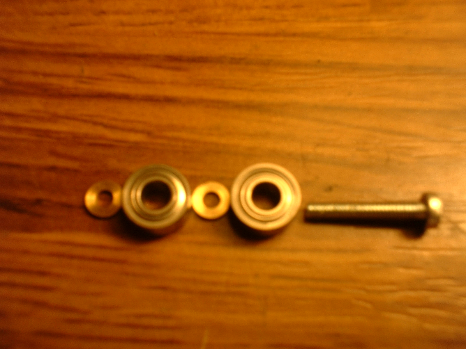

Hi Chris,
mach mal zwischen die Lager eine Messing U-Scheibe!
Stefan
Stefan
- DSCF0001.JPG (694.78 KiB) 192 mal betrachtet

das gleich Problem hatte ich auch, aber seit ich das so hab ist alles gut!!!
