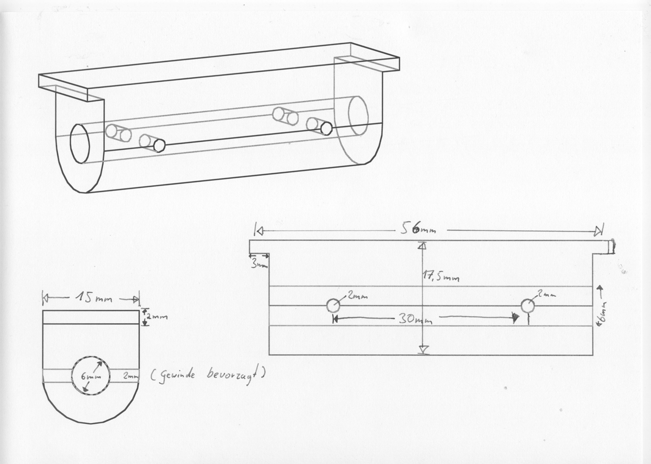

Hab schon was entwickelt ^^ Ist ziemlcih einfach gebaut, ist aber für alles zu gebruchen und vorallem kann man sich sein LG nach seinen Wünschen gestalten.
Die halter werden einfach anstelle des Originals angeclipst ^^
einfach, aber genial, hab ich für nen Rangerrumpf geamcht der mal kommen soll

Wenn ich das richtig sehe, dann werden die Kufenbügel von innen in das Chassis gesteckt ? ... bzw. der Schlitz in Chassis geht bis nach außen ? ... also das ist ja nun wirklich kein Problem das nachzubauen.
Ein ALU Flachprofil steckt man durch den Schlitz - idealerweise genauso breit wie der Schlitz - dann ein zweites Stück außen oder innen da drunter, um den Quersteg auszugleichen und dadrunter kommen dann schon die ALU Kufen ... durch die ALU Flachprofilstückchen und die Kufen kommt senkrecht durch ein Loch und die 3 Teile werden mit einer Schraube zusammen geschraubt ... voila - und schon kann man alle Kufenbügel/Kufen anbauen, die man haben möchte.
Und wenn man die Stückchen von innen reinsteckt, dann kann man das Loch auch gleich noch bis durch das Chassis bohren - dann kann jener kleine Steg, der das Kufengestell hält, nicht mehr so relativ leicht brechen. (der macht auf mich so den Eindruck)
