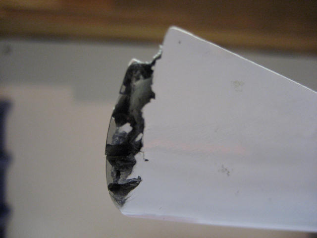

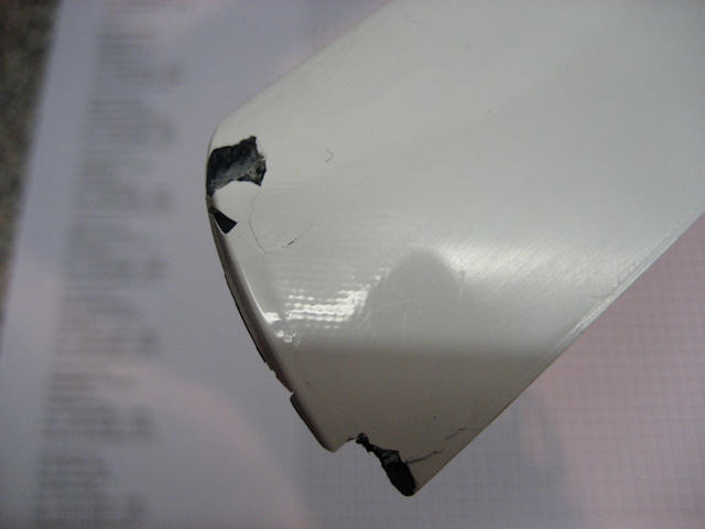

Leider habe ich mir ein Rotorblatt beleidigt als der Heli am Boden stand und ich an der Steuerung werkte, der teilweise starke Wind hat ihn am Boden fast umgekippt :(
Nehme an, die Blätter kann man schmeißen oder?
Bin noch zwei Akkus damit geflogen und hab eigentlich nichts gemerkt.
Bevor die sich in der Luft bei 2700 rpm auflösen und jemanden an die Birne klatschen nimm die lieber zum Farbeaufrühren.

Mit den Originalblättern bin ich eine Ewigkeit ohne jeden Zwischenfall geflogen und heute das Missgeschick mit den neuen MANIACs :x
Nachdem ich mit den Blättern gegenüber den Originalen Holzis über eine Minute Flugzeit gewinne würde ich aber ungern auf sie verzichten, aber 39,-- Euros wegen einer Unachtsamkeit ärgern mich schon!

ich glaube die Hauptwelle hat nix abbekommen, mir ist nichteinmal eine Unwucht durch das defekte Blatt aufgefallen, wie gesagt ich bin dann noch 2 Packs geflogen. Es hat auch nur ein Blatt erwischt und das ganz leicht, es hat aber gereicht um es auszufransen!
Ich überlege gerade ob ich mir morgen noch ein Paar MANIACs hole oder die ALIGN 325 Pro Holtlatten probiere.

das mit den neuen Blättern tut mir leid.
Aber ich würde sie ehrlich gesagt nicht mehr verwenden, schon gar nicht bei 2700 rpm.
Die Gefahr dass es sie im Flug zerfetzt wär mir persönlich einfach zu groß.
Die Align Pro hatte ich ganz am Anfang mal, aber die sind schnell wieder runtergekommen, haben mir nicht so gefallen.
