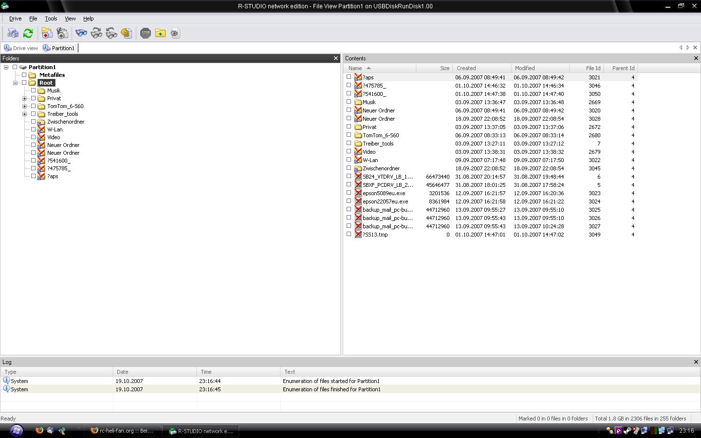

Ein sehr gutes Programm das ich auch einsetze (sehr selten GSD) ist R-Studio 4.0 , damit kanma vor allem überprüfen ob was noch zu retten ist.. damit habe ich 20GB an daten nach einer für windoof unleserlichen partition wieder retten können
...wie gesagt ist kein heilmittel, aber versuchen kanm es ..in der demo kannst du nur bis zu einer gewissen kb anzahl daten wiederherstellen ... hat auhc in chip test gut abgeschnitten, da gabs aber ncoh ein 2 programm .. aber war komanndozeilen ding...
Richard
Richard
- hier das programm die roten mit x sind shcon lange gelöscht sieht man auch net unter w-doof... wahrscheinlichkeit ist gute wenn man nicht viel daten drüber geschrieben hat, oder formatiert ... kein heilmittel, aber so manche daten gerettet ... keine gara
- R-studio.JPG (150.61 KiB) 491 mal betrachtet
