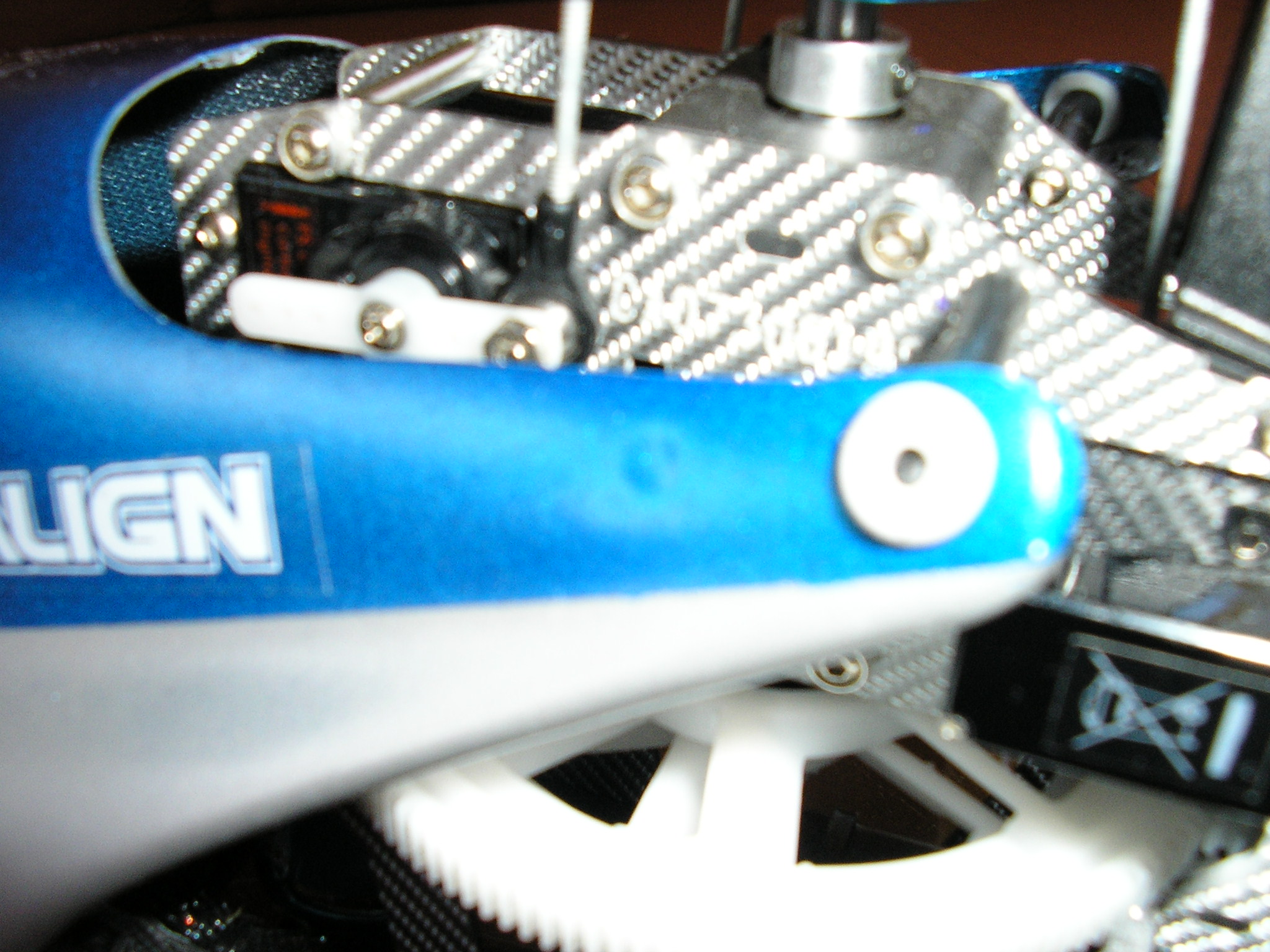

Hauben kannst alle nehmen es bleibt dir Überlassen wo du die Löcher
für die Halter machst. Hab auch eine vom SE drauf. Dort waren zwei
Gerben drin.Siehe Bild

Die Bilder sind genau die Info, die mir noch gefehlt hat, vielen Dank! Und das Heckraedchen wird auf Alu getauscht

Gut das dir die Bilder Geholfen haben.
Wenn du noch welche haben willst sag bescheid.
