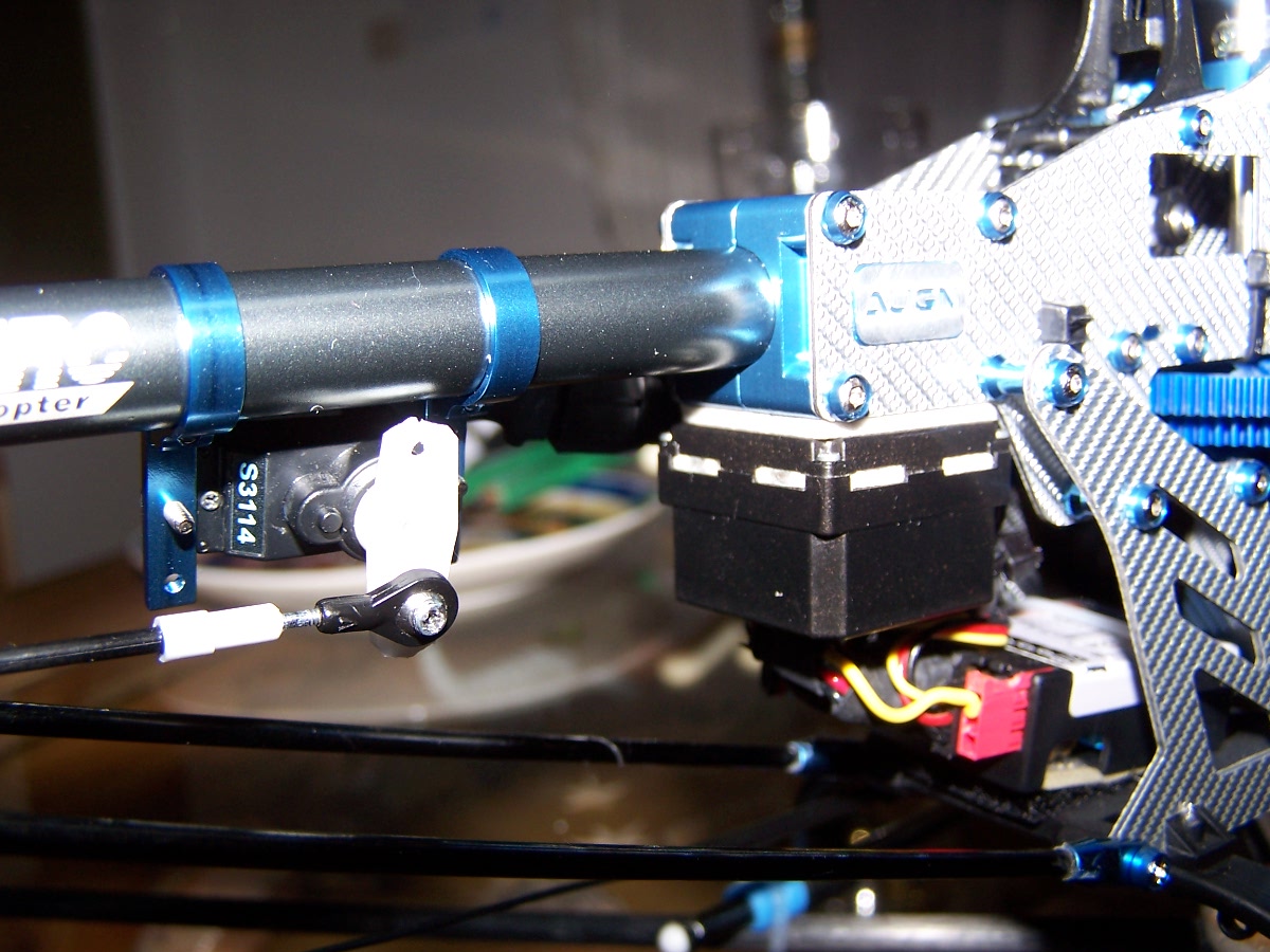

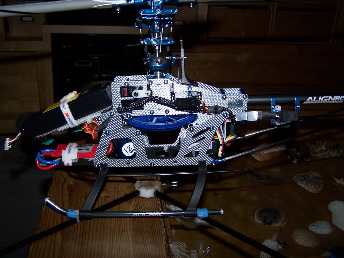

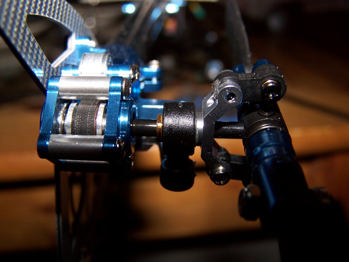

Heute habe ich den Kleinen erstmals (trotz Wind) im Garten schweben lassen. So weit so gut....nur mit dem Heck etwas unzufrieden.
Schon beim Bau wunderte ich mich etwas über Servohebellänge und Limitereinstellung am 401er. Selbst bei nem knapp 8mm langen Servohorn musste ich den Limiter auf 120 stellen um den gesamten Weg / Pitchbereich abfahren zu können. Bei nem 6,5 mm Servohorn schaffe ich nicht mal mehr von Anschlag zu Anschlag zu kommen trotz voll aufgedrehtem Limiter.
Das Heck selbst verhält sich im Betrieb wie bei meinem 450S CF. Es pendelt permanent ca. 2cm hin und her. Habe alles was hier im Forum zu finden ist schon durchgekaut und ausprobiert......weiss mittlerweile auch nicht mehr, ob diese "kleinen" permanenten Korrekturen durch den Gyro noch unter normal fallen (meine damit natürlich das leichte pendeln).
Hat einer von euch vielleicht noch ne Idee......

Hallo Dirk,
Du musst auch wenn Du nur im HH fliegst das Heck ersteinmal im Normalmode einstellen. Wo steht es dann Blätter / Hülse etc. ?
Gruß Doc Tom
Das geht nichtkirchi hat geschrieben:Eingestellt und fliegen tue ich ausschliesslich im HH-Modus.
...Problem bleibt aber.
Gruß Doc Tom
@Dirk
sind die Heckblätter falsch montiert? Mach mal eine Aufnahme von den Heckblättern von der Seite.
Gruß Doc Tom

von der rechten Seite auf den Heli sehen, dann müssen die Blätter mit der abgerundeten Seite vorran gegen den Uhrzeigersin drehen. Ich kann das auf dem Bild nicht erkennen.
Gruß Doc Tom
Geh so weit auf dem Hebel vom Servo nach aussen, bis Du 100% am Limiter erreichst.
Gruß Doc Tom
also ist`s bei mir mit den Heck-Blättern richtig.....links herum mit abgerundeter Seite zuerst

ok, dann mach das mit der Anlenkung am Servohorn, weiter nach aussen.
Gruß Doc Tom
Hallo kirchi......
Die Anlenkung solltest du am Servo oben einhängen. Du hast sie unten. So das die Anlenkungsstange Paralell zum Heckrohr liegt.
Wobei das eigentlich nicht das Problem ist. Da ich sowas ähnliches schon mal hatte mal mit der Kreiselsense Spielen. Ruhig auch mal auf 40% gehen und schauen ob es weg ist. Ich fliege zur Zeit auf 45% denn nur hier steht das Heck ruhig. Dann kannst du noch eines Probieren. Drehmal am Delay. Das hat bei meinem Rex XL wunder vollbracht.

@Doc,
habe jetzt den Servohebel auf 10mm verlängert und lande somit bei der Limitereinstellung 100 und kann die Hülse bis zu beiden Endanschlägen fahren (bzw. bis unmittelbar davor). Ich weis nur nicht, ob die Servoauflösung bei diesem langen Hebel noch OK ist....kräftig genug sollte das 3114 ja sein.
