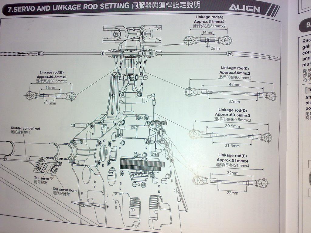

hab den rex in der GF (Glasfaser) Version.
jetzt hab ich meine Anleitung mit dieser http://www.freakware.de/technik/Align%2 ... 600_v2.pdf verglichen (CF- Version) und musste feststellen, dass fast alle längenangaben für die Gestänge um 1mm- 1,5mm verschieden sind! :roll:
Habe nämlich bei senkrechten Servohebel nicht 0°pitch sondern ca. 5° plus und die gestänge sind genau nach Anleitung :shock:

Ich habe jetzt auch mal meine orig. Anleitung (CF-Version)die beim Bausatz dabei war mit der deutschen von Freakware verglichen.
Lediglich beim Gestänge für den Blatthalter weicht es um 1mm ab ansonsten sind alle Werte identisch...

als ich meine gestänge nach anleitung gemacht habe, kam da auch nichts vernünftiges bei raus. der pitchwegwar total unsymetrisch.

Find ich ziemlich sch... wenn die Längen nicht passen! hab keine ahnung wie man nen kompletten rotorkopf einstellt mit pitchkompensator usw.!

ne, ich hab die CF
aber rex ist rex.
du musst dich von unten hocharbeiten.
erst die taumelscheibe so einnhängen, daß sie den vollen weg gehen kann.
also oben gerade so, daß die hülse nicht anstösst, unten passt es dann automatisch.
ich kann dir mal gleich paar maase durchgeben.
(für +/-12°)

ja das wär nicht so tragisch, aber die ganzen anderen gestänge zum pitchkompensator und zu den blatthaltern. Hab davon nicht viel ahnung

ich auch nicht.
hab einfach so viel gedreh und probiertt, bis es gepasst hat.
und das alles ohne kugelkopfzange :oops:
also an den servos etwa 6,5cm gesamtlänge.
von taumelscheibe zum mischerarm etwa 7,4cm.
zum pitchkompensator etwa 4,5cm
und zu den blatthaltern etwa 3,8cm
alles gesamtlängen.
damit hast du schon mal ein groben richtwert.
das wichtigste ist, daß die taumelscheibe vollen weg fahren kann und die gestängepaare gleich lang sind.

bei den blatthaltern wirst du vermutlich verschiedene längen brauchen, um den spurlauf gerade zu bekommen.
bei mir waren das 2 umdrehungen unterschied an einem blatthaltergestänge.

Also ich bin ebenso beim Aufbau von Rex - aber Alu - und da passt es auch nicht. ich habe einfach die unteren Gestänge von von den Rollservos verlängert und .. passt. Es stimmen auch verschiedene längenangaben nicht. So zb die länge von Gestänge von Nickservo - ist 18mm und nicht 11mm wie beschrieben. Man muss halt einfach ein bischen Improv.

Bei mir hab ich alle Servos getauscht. Alle Gestänge demnach nochmal neu nach Anleitung ausgemessen... und nix paßte...
ich hatte 7° + Pitch ... :shock: und völlig unsymmetrische TS-Wege...
Die Servogestänge paßten von den Längen in der Anleitung auch nicht ganz.
Ich hab schließlich mit der Pitchlehre solange gemessen und eingestellt, bis ich symmetrische TS wege von 12°/12° hatte und bei 90° Servohebeln 0° Pitch. :wink:
Alle Gestänge paarweise natürlich gleichlang (bzw. alle TS Gestänge)

@Kalle: welche Gestänge hast du eingestellt? nur die zwischen Servoanlenkung und Taumelscheibe oder?

Ich hab den 600CF. (siehe unten ;-) )
Die Gestänge, die 31,5mm innen sein sollen, sind bei mir (an 9351, 16,3mm einhängepunkt) 27,3mm (vom Umlenkhebel hoch zur TS)
Die Gestänge vom Hebel zur Paddelwippe hoch, die 10,5mm sein sollen, sind bei mir 9mm.
Hab heute den ersten Flug mit der neuen Config (siehe unten) gemacht.
