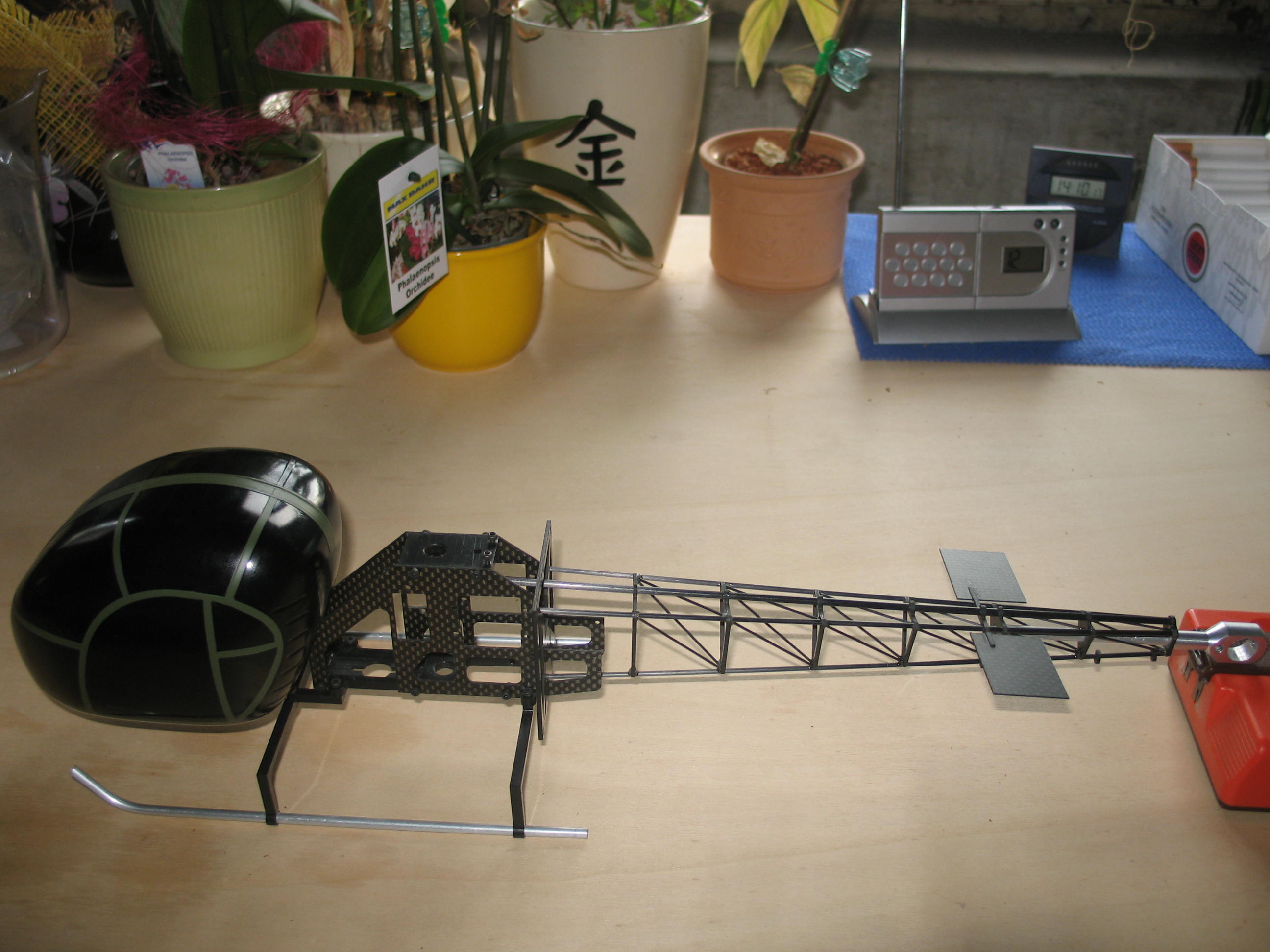

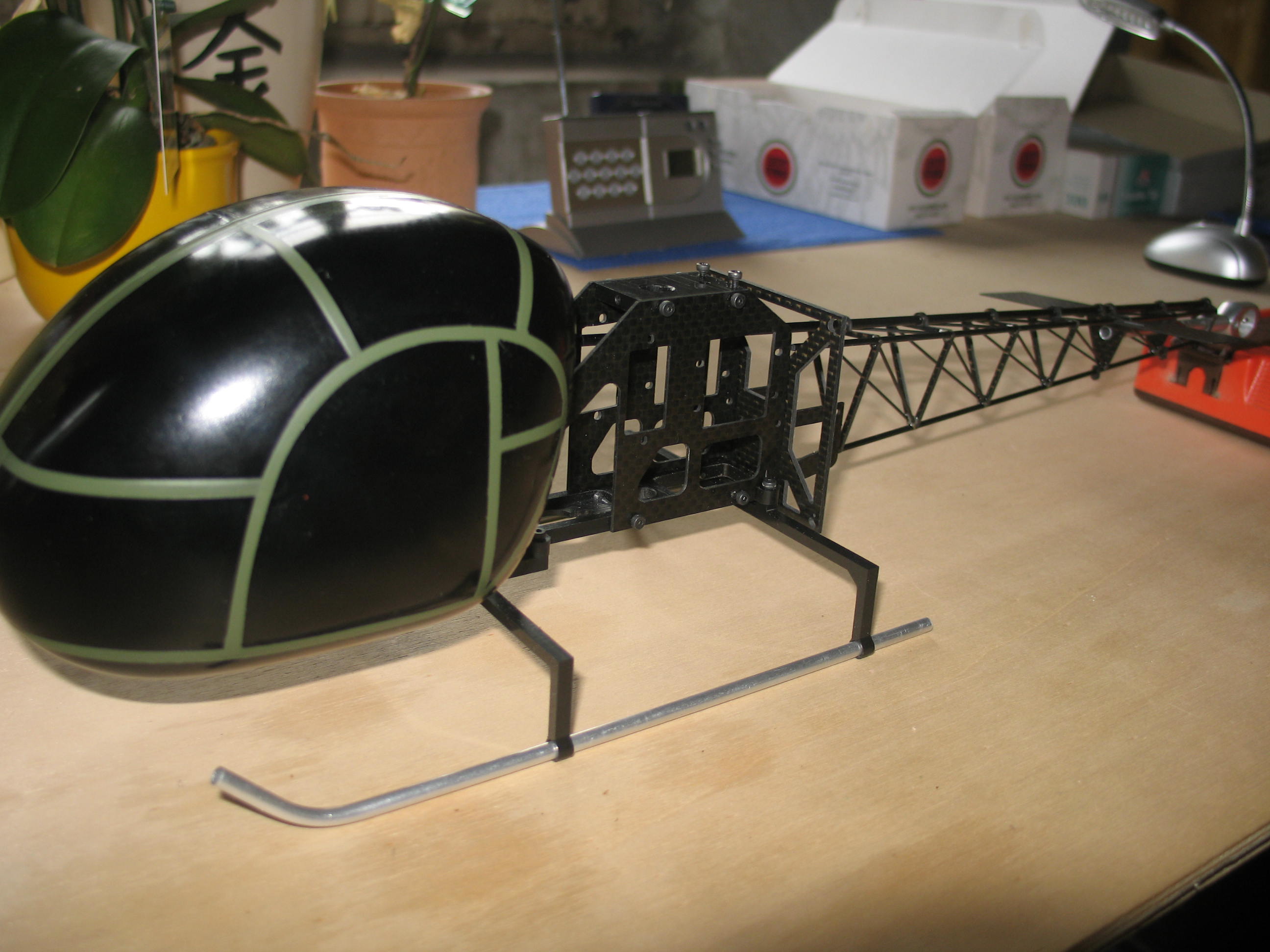

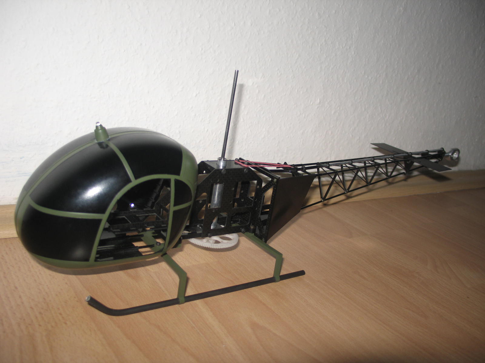

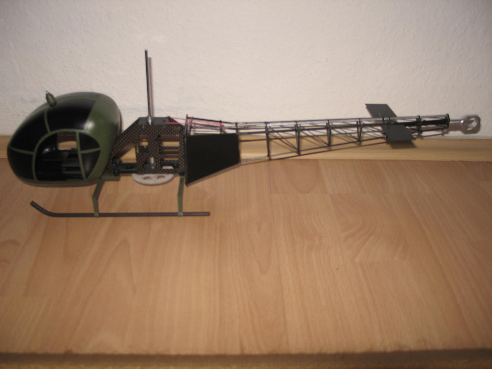

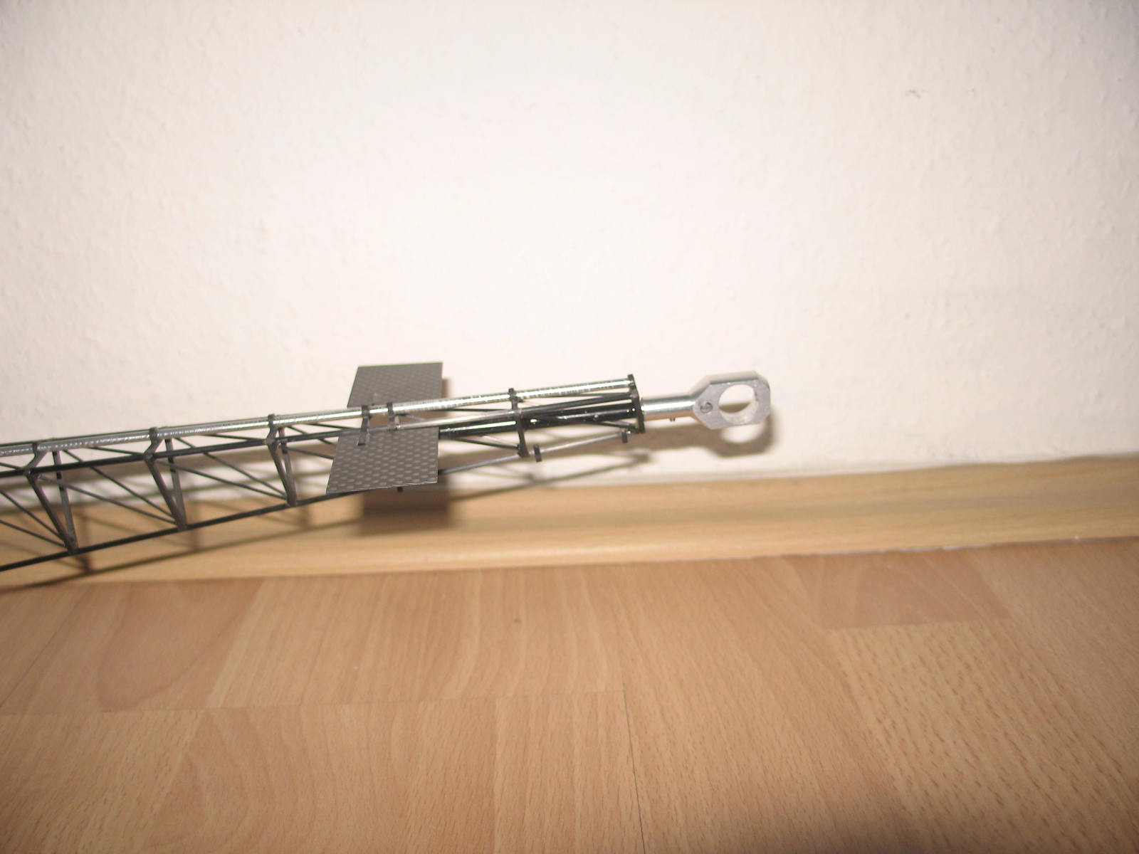

Hallo Heli-Gemeinde
Hier sind schonmal zwei Pics von mein neuen.Habe gerade den Heckausleger aus den Backofen genommen.Ein paar stunden Arbeit liegen noch vor mir aber bis jetzt hat sich die arbeit gelohnt.
seht selbst
grüsse roy
seht selbst
grüsse roy
- Bild 007.jpg (349.94 KiB) 661 mal betrachtet
- Bild 006.jpg (380.54 KiB) 681 mal betrachtet

der Ausleger ist aus CFK und wurde mit Sekunde fixiert und danach nochmal mit 2 komponenten geklebt und danach ab in die röhre 70 crad 45 min Gebacken.Durch das backen erhöst du nochmals die Festigkeit.Ich wolte es auch erst net glauben,aber den unterschied merkt man

ich habe das auch immer mit zu verklebendem CFK gemacht.
Allerdings wird dadurch wohl nur der Kleber härter.
Beim UHU Endfest 300 ist ja auch eine Tabelle dabei, welche (End-)Festigkeiten nach welcher Zeit und bei welcher Temp. erreicht werden.
Allerdings würde ich nicht weit über 100° gehen, sonst zerstört man das CFk wieder, da es beim Herstellungsprozess auch durch Wärme ausgehärtet wird.
(Bin kein Fachmann auf dem Gebiet, würde mich aber auch über genauere Infos, z.B. bezgl. der Temp. freuen.)
Die Klebestellen werden übrigens nach solch einer Aushärtung hart wie Glas, merkt man, wenn man z.b. mit dem Fingernagel dran drückt.

Der UHU Endfest wird beim erhitzen richtig dünnflüssig und kriecht in jede kleine Ritze dadurch wird die Verbindung der Teile extrem stabil.
Temperatur zum "backen" sollte max.90° sein. Bei Maschinell gefertigter Kohlefaser die bei ca. 180° im Autoklaven hergestellt wird kann eigentlich nichts schiefgehen. Bei Handlaminaten welche meist bei ca. 120° getempert werden schon eher, bei den Handlaminaten ist das Harz nicht so durchgehärtet wie bei dem Maschinenlaminat (merkt man auch beim fräsen Handlaminat schmiert ein wenig an den Schnittkanten und werden daher nicht so sauber).

So habe mal wieder etwas gemacht am Lama.Seitenscheiben raus und erstes blink blink drauf und die landekufen auch in Nato-grün lackiert
Hier mal ein Pic
Hier mal ein Pic
- Bild.jpg (387.71 KiB) 654 mal betrachtet

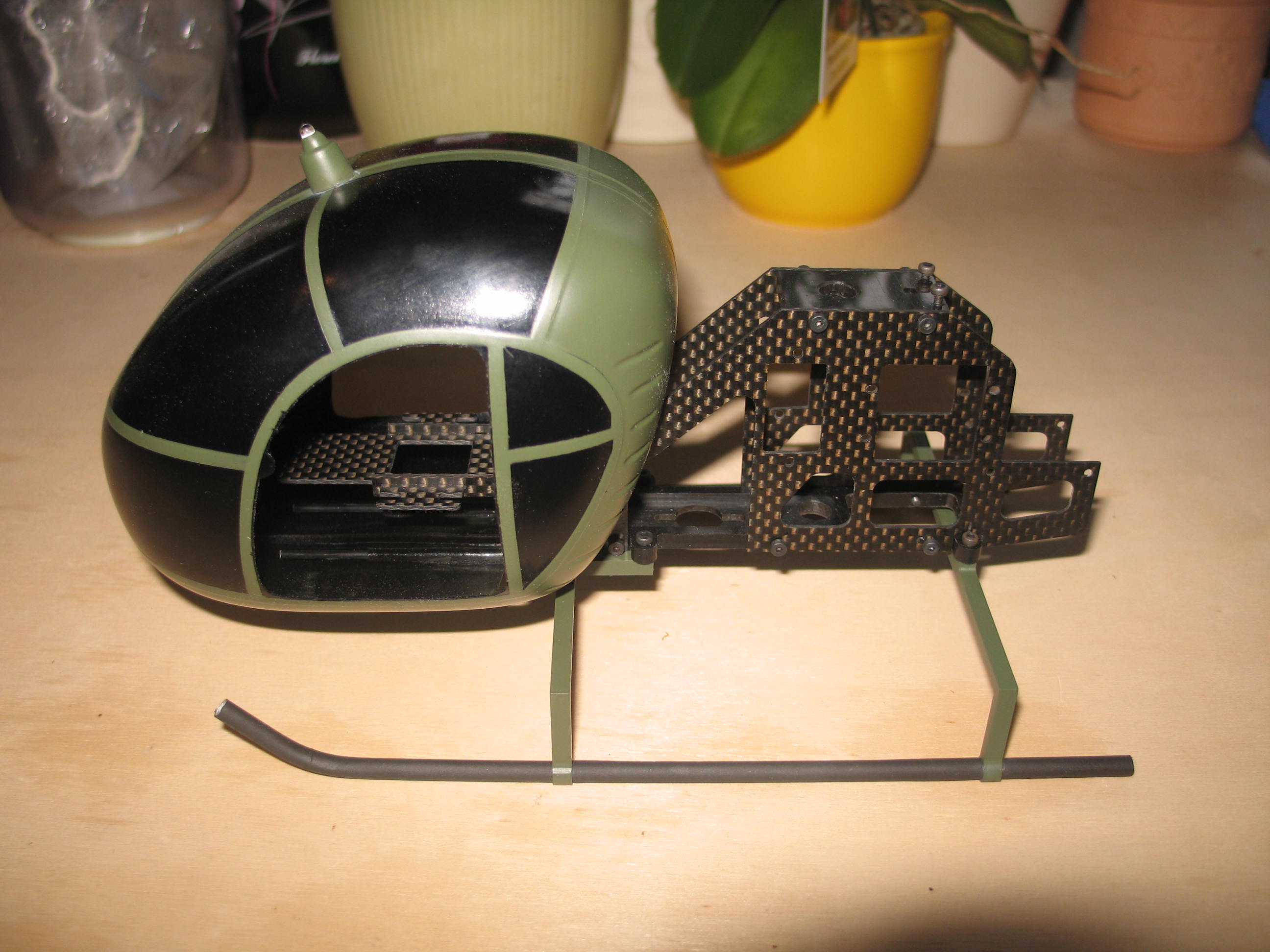

Hi heli-Gemeinde
Habe mal wieder etwas gemacht.Hier sind mal 3 pics.Seitenteile und Heckmotorhalter.Am WE werde ich den Heckausleger fertig Lacken.Wie ihr auf den Fotos seht muß ich die Rotorwelle etwas länger machen.Komme mit der orginalen net hin wegen der kanzel.solls erstmal gewesen sein .
grüsse Roy
grüsse Roy
- Bild 009.jpg (114.03 KiB) 652 mal betrachtet
- Bild 010.jpg (153 KiB) 657 mal betrachtet
- Bild 011.jpg (117.54 KiB) 645 mal betrachtet

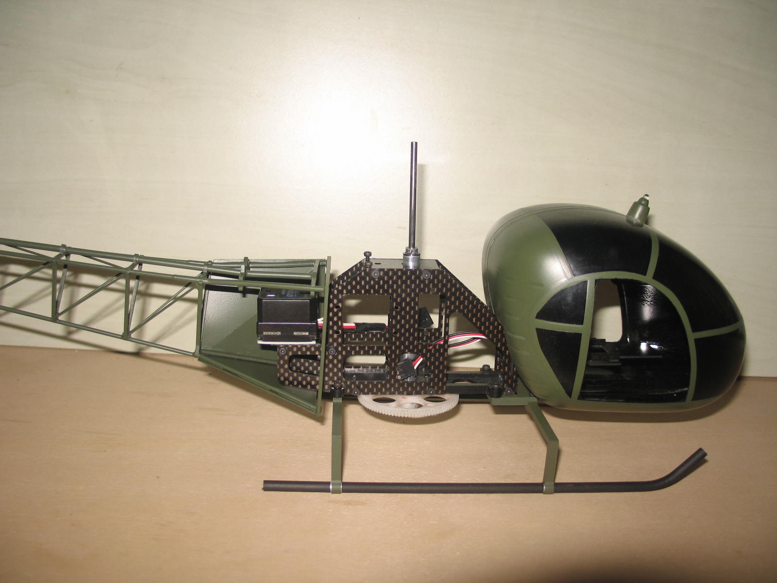

Moin Moin
So habe gestern wie gesagt den heckausleger fertig lackiert.Ich denkemal das sich bis jetzt die arbeit gelohnt hat.Nun werde ich mal anfangen mit den einbau der Elektronik.Wie ihr auf den Bild seht habe ich schonmal den kreisel Eingebaut.Ich bin schonmal gespant auf den erst-flug
grüsse roy

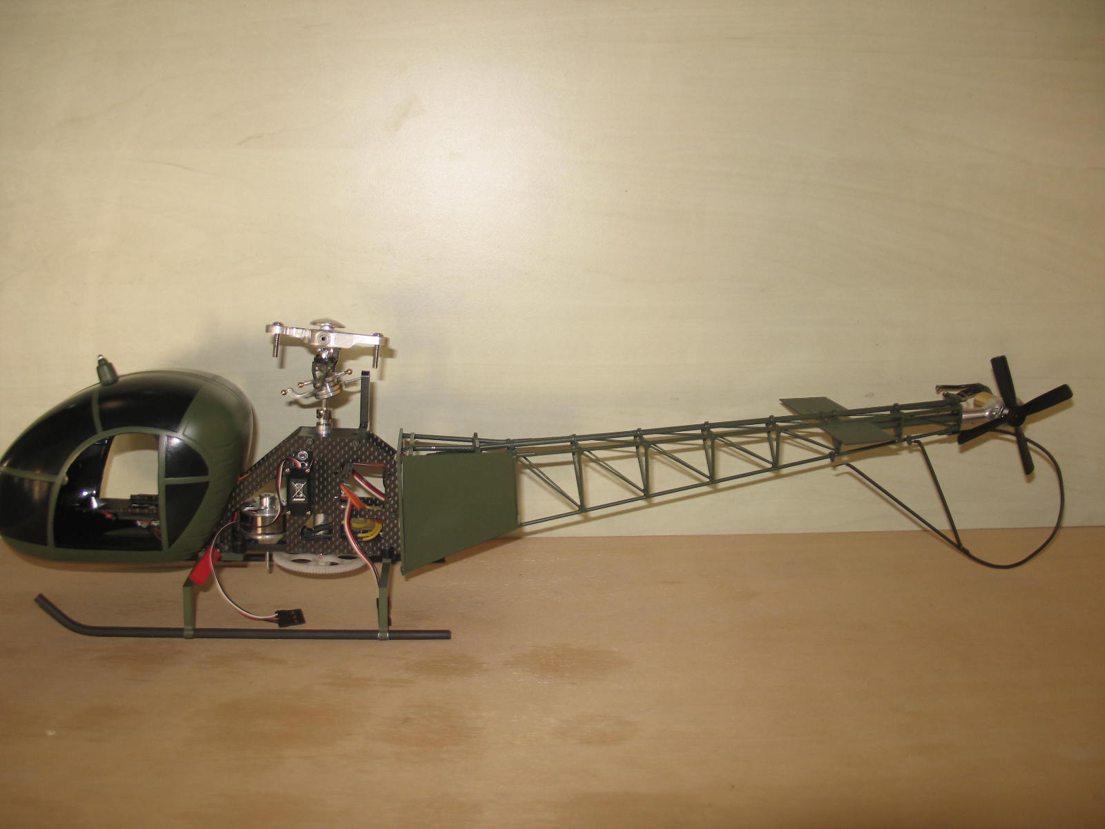

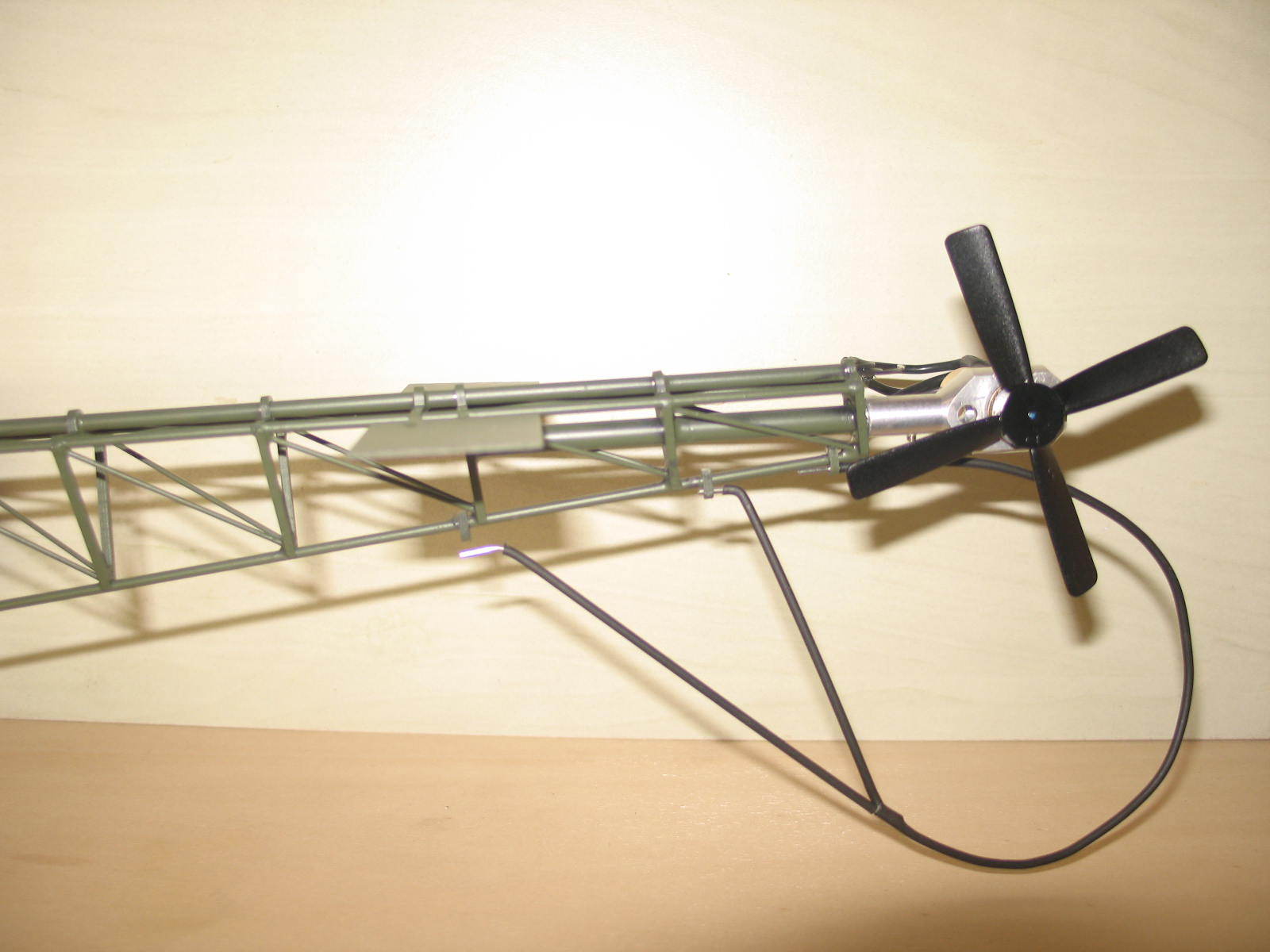

Hier mal wieder was neues.Habe Heckmotor und das Kabel verlegt.Das ganze sieht dann so aus.Oder besser gesagt man sieht nichts von Kabel.
Ihr könnt ja mal eure Meinung sagen was ihr von diesen Projekt haltet.
grüsse roy
