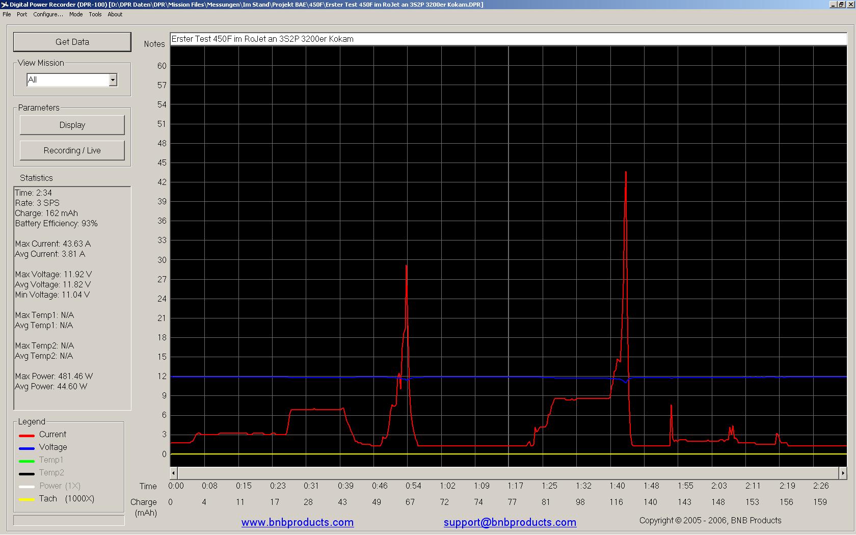

Der erste Test mit dem 450F im RoJet...da geht die Lucie aber ab :oops:
Drehzahl -wegen zuwenig Hände- kommt noch,habe auch kurz vor Maximum
abgebrochen,weil noch "undefinierte Geräusche" aufkamen.
(...und Angst essen Seele auf weil Impeller in Hand ohne Gondel) :cry:
Antwortfred

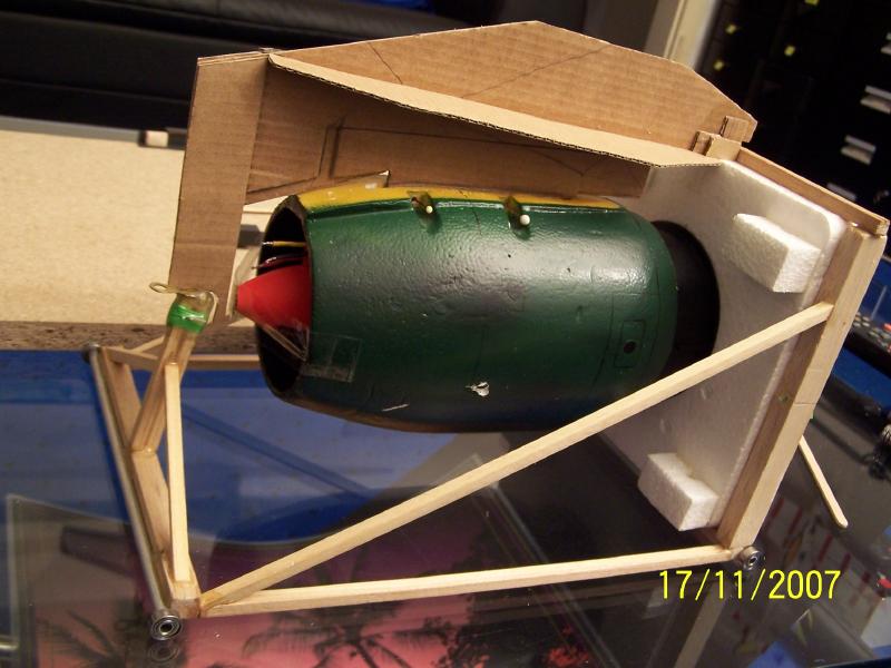

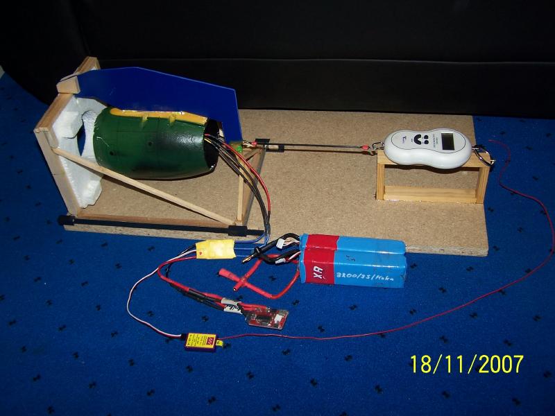

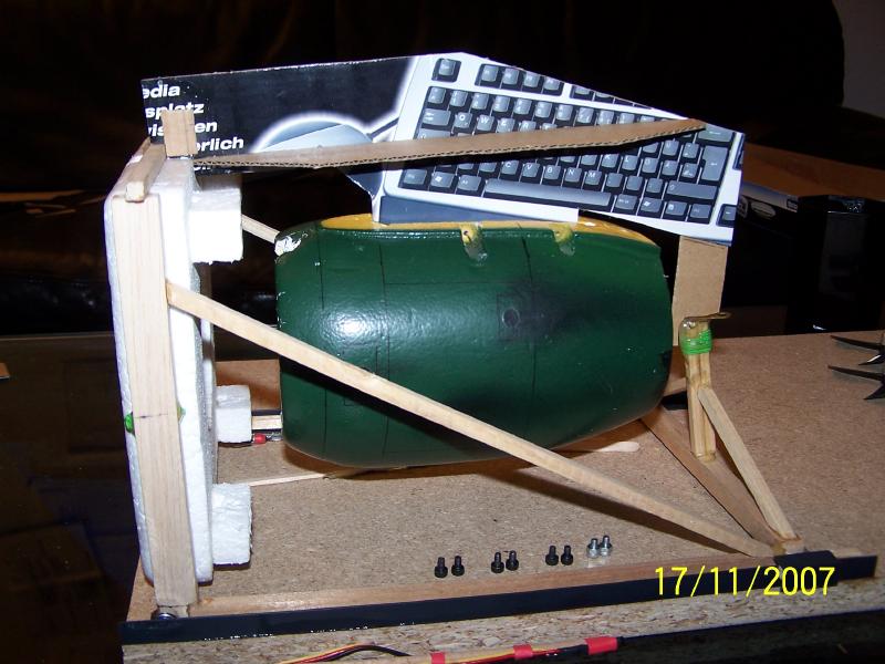

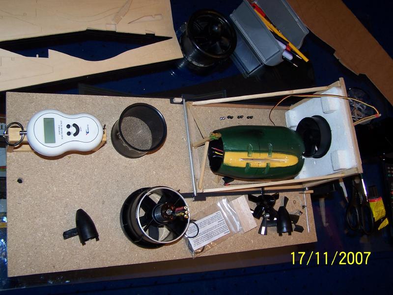

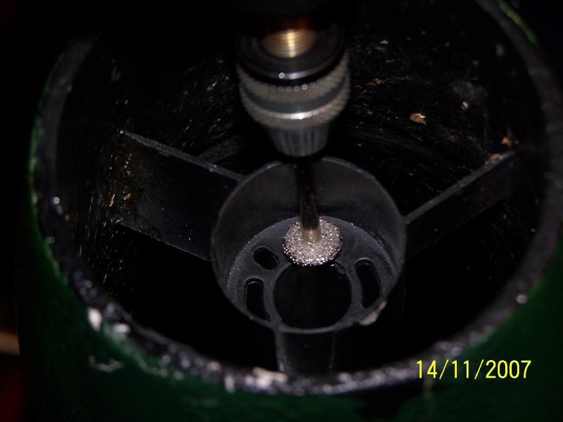

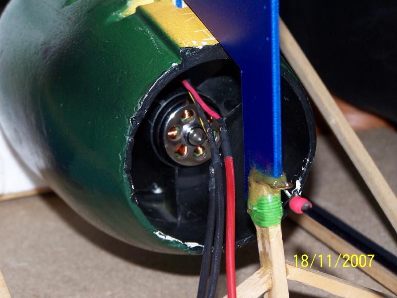

Umbau Prüf/Schubstand für realistischem Betrieb in der Gondel.
Text folgt.

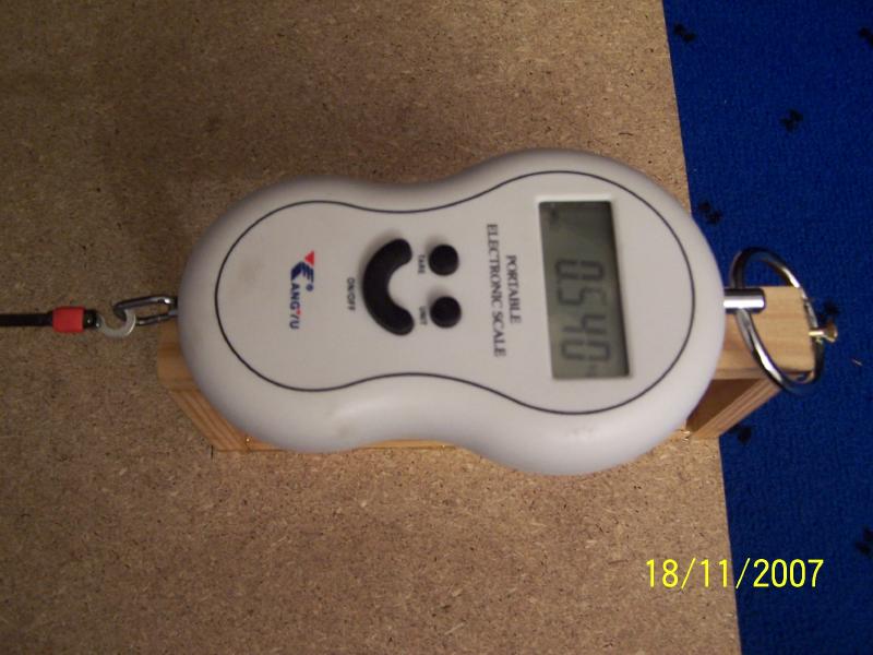

Beitrag von pico500 »

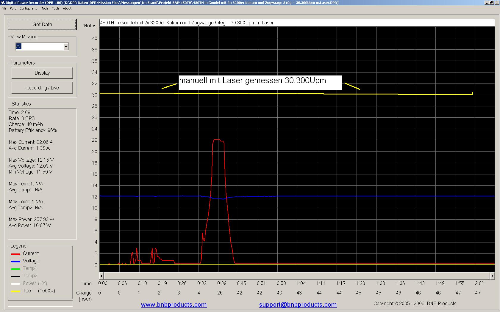

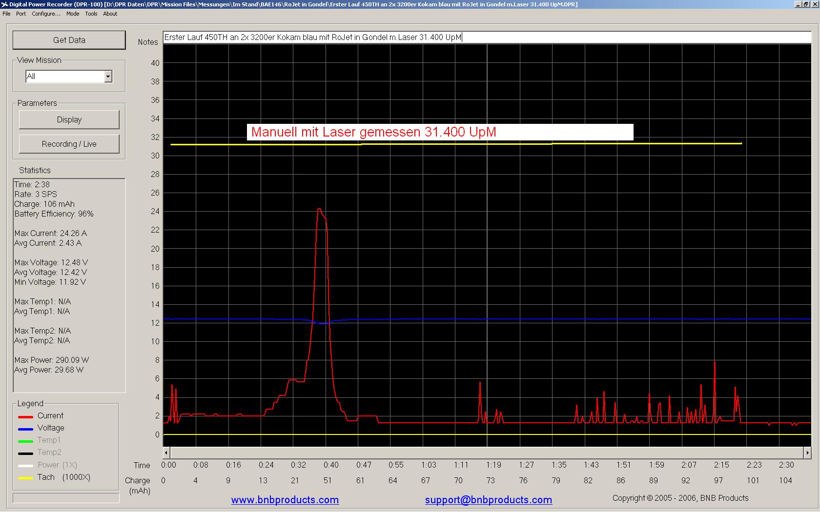

Das erste Schubdiagram mit dem 450TH in der Gondel und noch mit
manueller Drehzahlmessung mit einem Lasertester.
DPR-Drehzahlmesser für permanente Ablesung der UpM in Arbeit 8)
...540g... ... bin seeehr zufrieden...ergibt 2,1Kg Schub im Flieger...und
vielleicht geht ja noch was :twisted:
...Antwortfred
450TH in Gondel mit 2x 3200er Kokam und Zugwaage 540g = 30.300Upm m.Laser.JPG
450TH in Gondel mit 2x 3200er Kokam und Zugwaage 540g = 30.300Upm m.Laser.JPG (215.17 KiB) 3759 mal betrachtet
