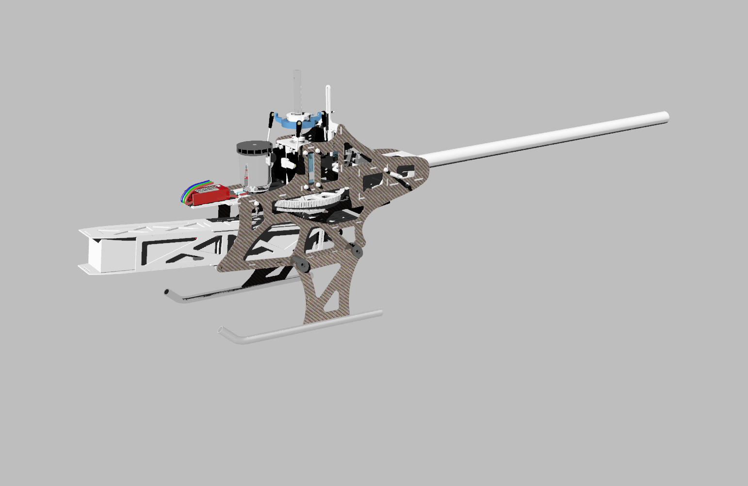

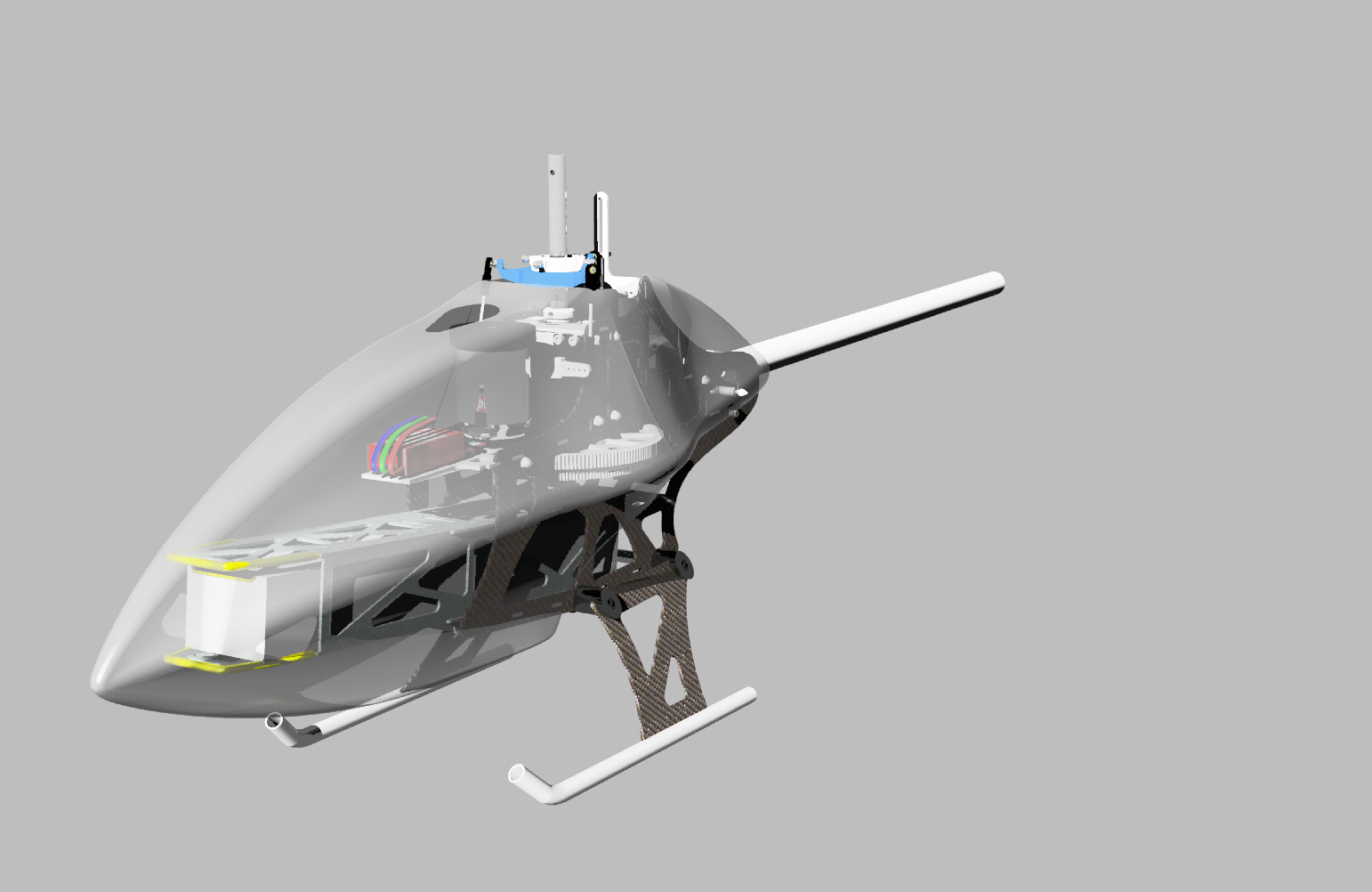

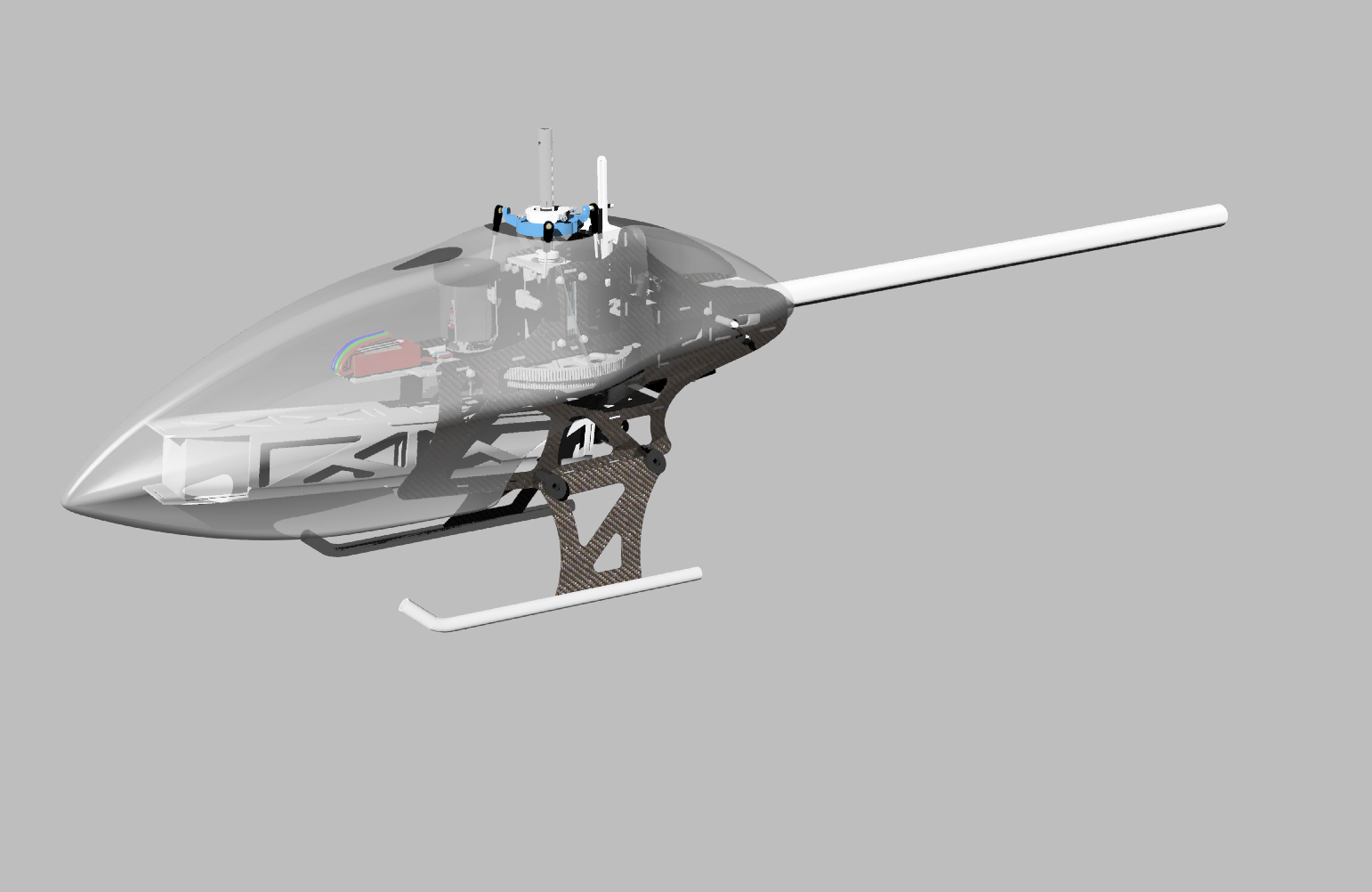

Auf Grund eines Kundenwunsches wird es auch eine MP-Style Variante meines CFK-MOT Chassis geben.
Das Chassis wird 30mm flacher als das Original Chassis.
Der Akku bekommt eine herausnehmbare GFK-Box, mit der er im Chassis verriegelt wird.
Die Position des Akkus ist an die Original MP- Haube von Henseleit angepasst.
Die Füße werden aus gefrästen 2mm CFK-Platten und gefrästen Kufenrohren bestehen, wenn ich passende Rohre in CFK bekomme auch daraus.

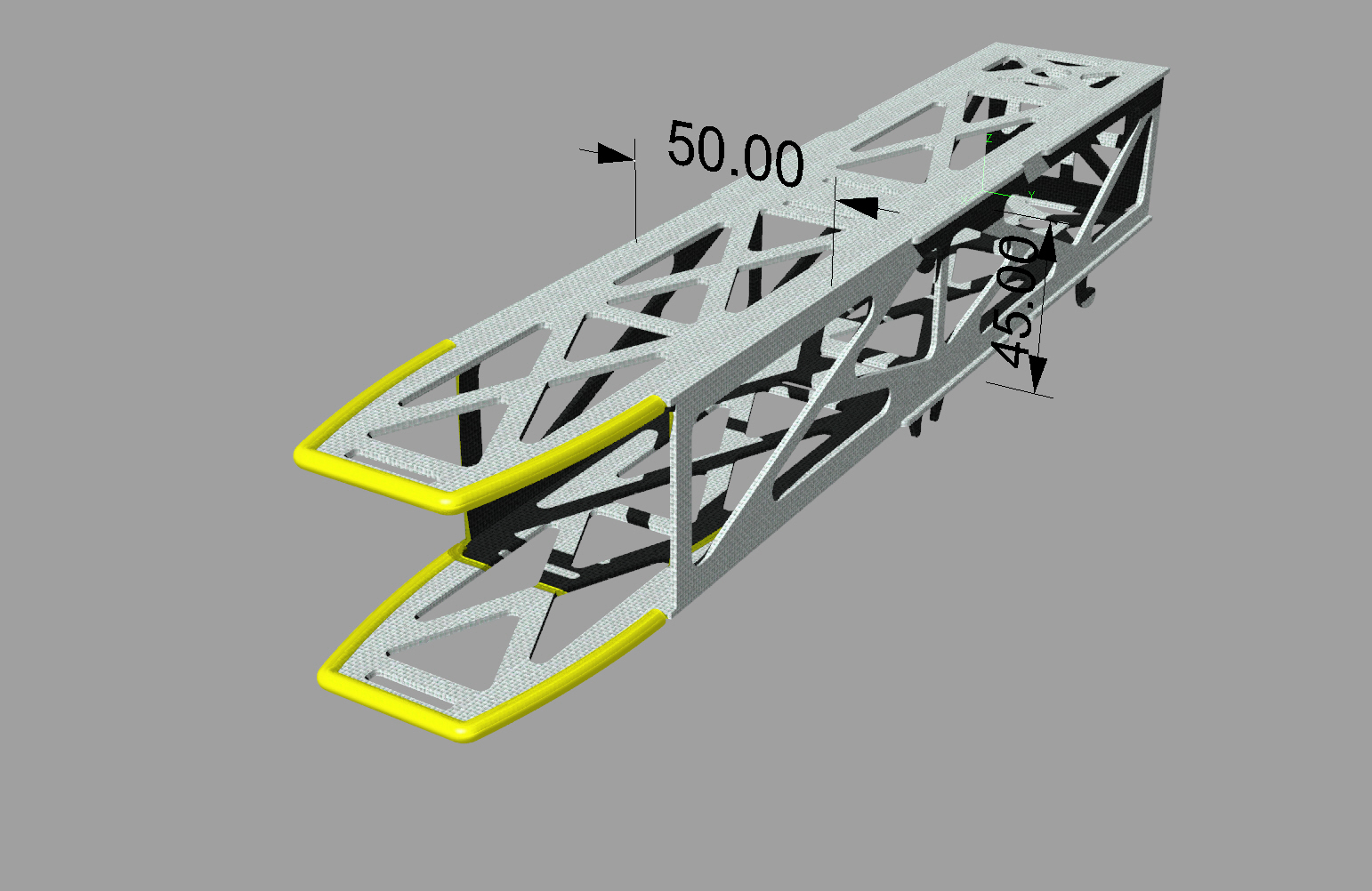

Akkubox mit 45mm lichter Höhe und 50mm lichter Breite.
Aktuell passen da Flightpower EVO25 10s 3700 und 2x 4s1p 4000 H5 Kokam rein.
5s Kokam 4000 H5 sind wahrscheinlich in der Haubennase zu breit.
Gewicht der Box bei 1,5mm GFK ca 85gr.

IMO: Oben Topp - unten Flopp!
Also: Unbedingt das Landegestell als Rahmenkonstruktion ausarbeiten, sonst sieht das (eigentlich im Ansatz doch ansprechende) Konstrukt "untenrum" etwas unbeholfen aus...

HääääAlso: Unbedingt das Landegestell als Rahmenkonstruktion ausarbeiten, sonst sieht das (eigentlich im Ansatz doch ansprechende) Konstrukt "untenrum" etwas unbeholfen aus...
@ Jürgen
Hast Du das mal versucht zu visualisieren?! Da seh ich aber schön unbeholfen bei aus
