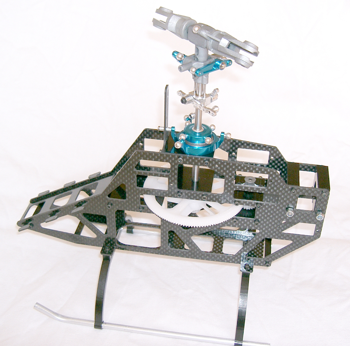

ich baue gerade einen T-Rex neu auf.
- CFK-Chasis
- XL-Heck
- Alu Mischarme
- Alu-Heck
- CFK-Blades (neue Blätter zum Testen)
- Alu ...
- ... (solange das Taschengeld reicht :) )
Hier die ersten Eindrücke:
Gruß Thomas
CFK-Chasis
CFK-Chasis

Schaut gut aus, ist bald nicht mehr viel T-REx über :-)
Warum hast Du das Nickservo hinten, und den TSH vorne?

Tracer das Nickservo ist hinten - nur die TS-Führung ist vorn da dies durch die Taumelscheibe vorgegeben ist.
Wenn der Heli mit dem Chassis ungewollt herunter kommt geht vorher alles andere kaputt. Sollte trotz aller stabilität etwas kaputt gehen an dem Chassis so kann jedes einzelne Teil ausgetauscht werden da alles geschraubt ist und nichts geklebt.

MisterPom hat geschrieben: Tracer das Nickservo ist hinten - nur die TS-Führung ist vorn da dies durch die Taumelscheibe vorgegeben ist.
Richtig. :-)
Ich habe ja auch gefragt, warum es hinten ist.
Ich habe mein vorne.
Was bringt es für Vor- Nachteile, wenn man das Nickservo nach hinten packt?

Das Nickservo habe ich hinten da dadurch Roll und Pitch vorn sind und somit mehr Gewicht nach vorn verlagert wird was sich Positiv auf den Schwerpunkt auswirkt.

MisterPom hat geschrieben: Das Nickservo habe ich hinten da dadurch Roll und Pitch vorn sind und somit mehr Gewicht nach vorn verlagert wird was sich Positiv auf den Schwerpunkt auswirkt.
Ah, das leuchtet ein.

Mir leider nicht :-(, aber eine Erklärung ist, daß die beiden vorne liegenden Servos durch die 120° Anordnung dichter an der Rotorwelle liegen und somit mehr Platz für einen obenliegenden Motor ist.

Mit obenliegenden Motor ist es nichts da die Servos im Chassis sind. Dazu müßten die Servos Außerhalb des Chassis befestigt sein (dadurch wären die Servos im falle eines Crashes nicht mehr so geschützt). Aber es kann auch Schwierigkeiten geben den Schwerpunkt einzustellen wenn zuviel Teile hinter der Rotorwelle angeordnet sind. Durch diese Anordnung ist das Chassis samt Einbauten so schmal geworden das es jetzt auch in die Zoom-Rümpfe paßt(es gibt ja auch Piloten die mal mit Rumpf fliegen wollen).

Der Gewichtszugewinn vor der Rotorwelle sollte minimal sein, da daß hintere Servo bei einer gleichen Anlenkungsgeometrie der 120° Taumelscheibe weiter von der Rotorwelle weg ist und somit der Hebel größer ist..

Da die meisten Rex`e mit Mädchenmotörchen ;) und zu leichten/schlechten Akkus fliegen , wäre ich für jedes Gramm nach vorne Dankbar. Gerade beim XL wird man flott hecklastig.

Deshalb habe ich das auch so konstruiert. Dein Chassis wird gleich verladen !!!!!
