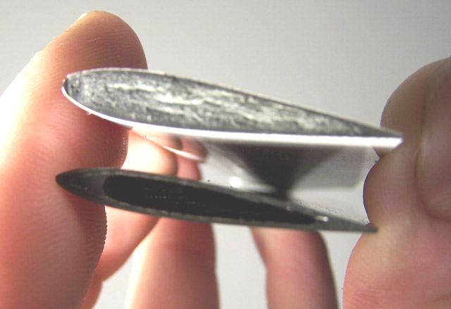

Nebenbei mal 2 Blätter im Querschnitt:
das Maniac Blatt mit 5,6mm oben (hatte ja nun die Möglichkeit, lach )
das MS Composite mit 4,5mm unten
meine Wurstfinger am Rand
Maniac gefüllt mit einer Art "Schaumstoffmatte"
MS Composite ist leer

- Unbenannt-1.jpg (45.59 KiB) 249 mal betrachtet
Hättest doch nicht extra die Blätter zersägen müssen.
