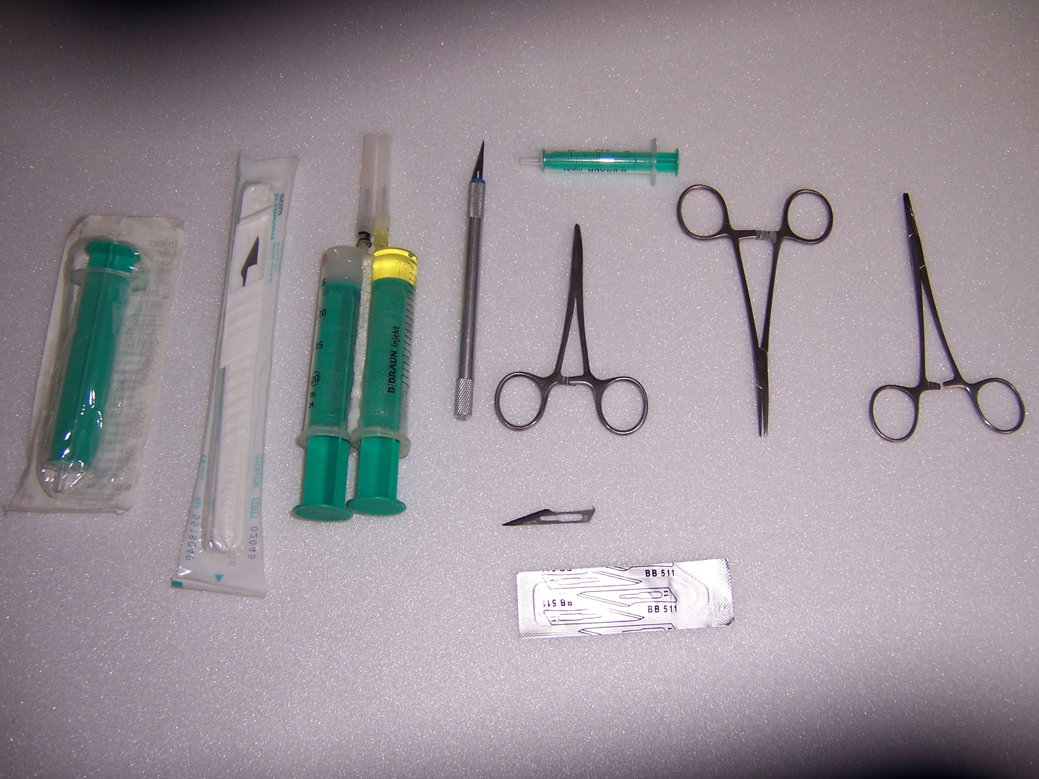

hallo
wer benutzt für seinen modellbau ausser mir noch werkzeuge aus dem medizinischen bereich?
ich habe adern klemmen, skalpellklingen, kanülen und spritzen im einsatz.
spritzen sind z.b. gut geeignet um sich epoxi schön genau zu dosieren.
die klemmen sind für alles möglich gut, ob es einfach nur ne schraube aus der wühlkiste zu suchen ist oder ein servokabel duch ne enge öffnung zu ziehen ist.
die einweg skalpelle sind auch prima, sind scharf wie sau und besser als jedes tepichmesser!
wer hat denn noch werkzeuge und materialien aus der medizin im einsatz und woher bekommt er diese???

- klemmen 001.jpg (1.26 MiB) 1188 mal betrachtet

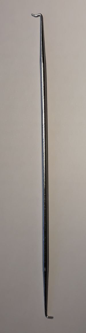

Nicht aus dem med. Bereich, sondern eher beim Werkzeug für Drucker etc. zu finden hab ich noch so Teile:
Zug / Stoßfederhaken:
https://service.dreusicke.de/eshop/graf ... d114-a.jpg
Clipsetzer:
https://service.dreusicke.de/eshop/graf ... d514-a.jpg
Machen sich beide auch für Heli-Arbeiten gut. z.B. um am Heli an kniffligen Stellen Muttern oder Unterlegscheiben zu plazieren etc. Von dem Clipsetzer hab ich auch noch solch Teil (nur das Bild grad nicht gefunden) - das Teil hat als Griff nen Röhrchen und vorne sind diese Metall-Plättchen/Greifer zum Halten und hinten nen Stift zum Raufdrücken - wenn man hinten raufdrückt, dann gehen die Greifplättchen auseinander, wenn man dran zieht, hält das Teil die z.B. U-Scheibe/M2-Mutter etc. schön fest. ... macht sich noch besser als oben jener Clipsetzer, weil man damit auch breitere Sachen (M2-Mutter senkrecht) festhalten kann.
