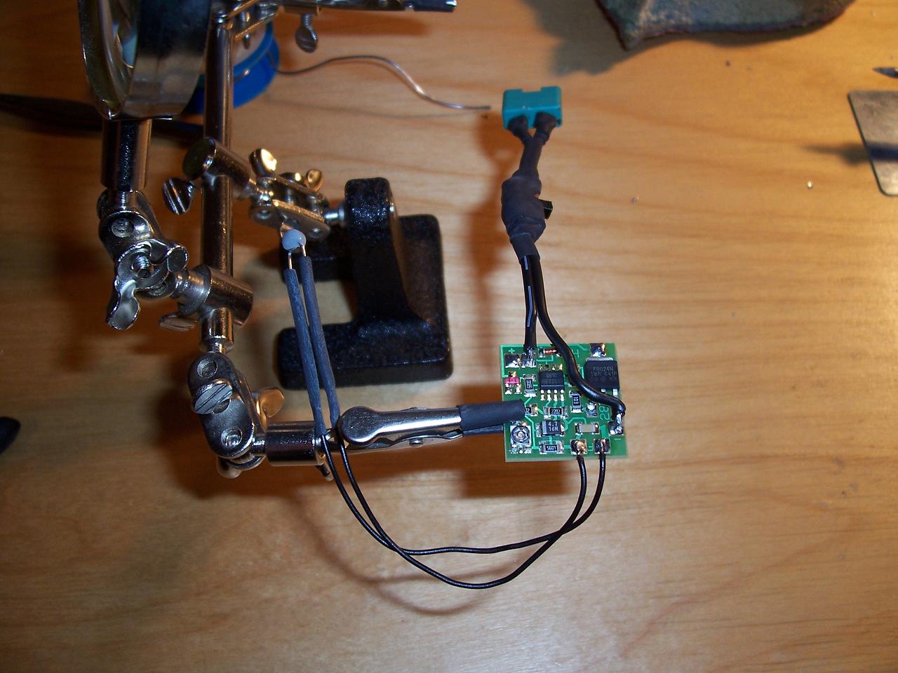

Vorwort:
Nachdem ich mir vorgenommen habe, in der kalten Jahreszeit auch zu fliegen, muss natürlich das passende Equipment vorhanden sein, um z.B. die doch nicht ganz günstigen LiPos nicht zu sehr mit tiefen Temperaturen zu maltretieren. Dazu will ich mir eine LiPo-Heizkiste aus einer alten Munitionskiste, Dämmschaum, 2 Bleiakkus (zusammen 12V) und Heizfolie mit passender elektronischer Regelung zusammenbauen. Evtl kommt für die Kiste ein gesonderter Baubericht.
Die eigentliche Angelegenheit:
Bei einem wohlbekannten großen Elektronikfachhandel gibt es jede Menge Bausätze zur Temperatursteuerung, u.a. auch einen in SMD-Größe . Beim studieren der Gebrauchsanweisung fällt allerdings auf, dass der Regler für den LiPo-Wärmer gerade falschherum funktioniert, d.h. er gibt den Strom für die Heizmfolien frei, wenn es ohnehin schon warm ist und wenn die Temperatur zu niedrig ist heizen die Folien auch nicht. Eine Lösung muss also her. Nach vielem Probieren (hier nachzulesen) war auch endlich die Lösung gefunden und natürlich war es die denkbar Einfachste :) Der verbaute Kaltleiter muss gegen einen passenden Heissleiter getauscht werden, der natürlich auch im Sortiment des Fachhandels zu finden ist.
Wer ein wenig Löten kann, sollte keine Probleme haben, den Heissleiter und die Kabel für Last und Stromversorgung anbringen zu können. Zudem ist es nicht ganz unpraktisch, wenn ein IR-Thermometer und evtl. ein Multimeter zur Hand ist.
Teileliste:
- SMD-Temperaturregler Artikel-Nr.: 114421 - 62 (auch als Bausatz erhältlich) 14,31€
- Heissleiter mit R=2,2kOhm bei 25°C (Artikel-Nr: 500586 - 62) 0,49€
- 2x selbstklebende Heizfolie 110mmx77mm 12W (Artikel-Nr.: 532878 - 62 ) à 5,74€
Vorgehen:

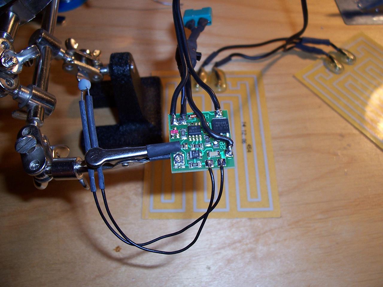

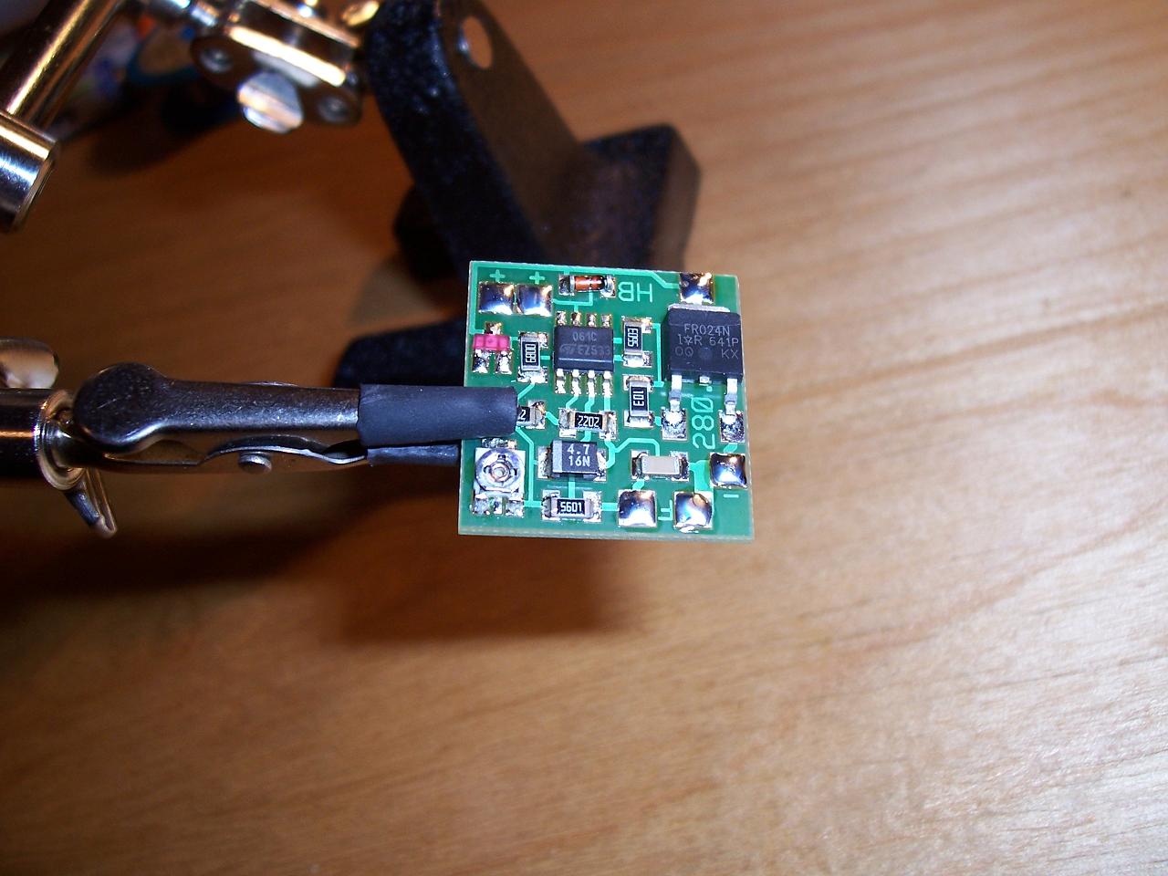

Das Vorgehen ist denkbar einfach. Nachdem alles Nötige vorhanden ist, kann auch schon losgelegt werden. Zuerst weren die Lötpunkte mit etwas Lot verzinnt. Dann werden nach und nach (die Reihenfolge ist allerdings beliebig) die Stromversorung, Last und der Heissleiter an die dafür vorgesehenen Stellen gelötet. Ist alles soweit fertig aufgebaut, kann ein Probelauf gestartet werden und dabei der Poti passend eingestellt werden. Bei mir ist er auf 11,3kOhm eingestellt, was einer Abschalttemperatur von 38°C entspricht. Fällt die Temperatur unter 35°C, gibt der Regler wieder den Strom auf die Heizfolien frei. Die Temperaturen und Widerstandswerte können natürlich auf Grund der Bauteilspezifikationen etwas variieren (beim Heissleiter z.B. plus/minus 5%).
Ist alles zur Zufriedenheit engerichtet, kann der Regler noch eingerschrumpft werden, so lässt er sich dann besser im Koffer verbauen und auch ohne Beschädigung wieder herausnehmen.
So, ich hoffe der Baubericht hilft dem/der Ein oder Anderen weiter (Vote gibt's ja oben :)). Viel Spaß beim Nachbauen und nochmals danke an alle, die mir mit Rat und Tat beigestanden sind :)
Grüßle
Schöli

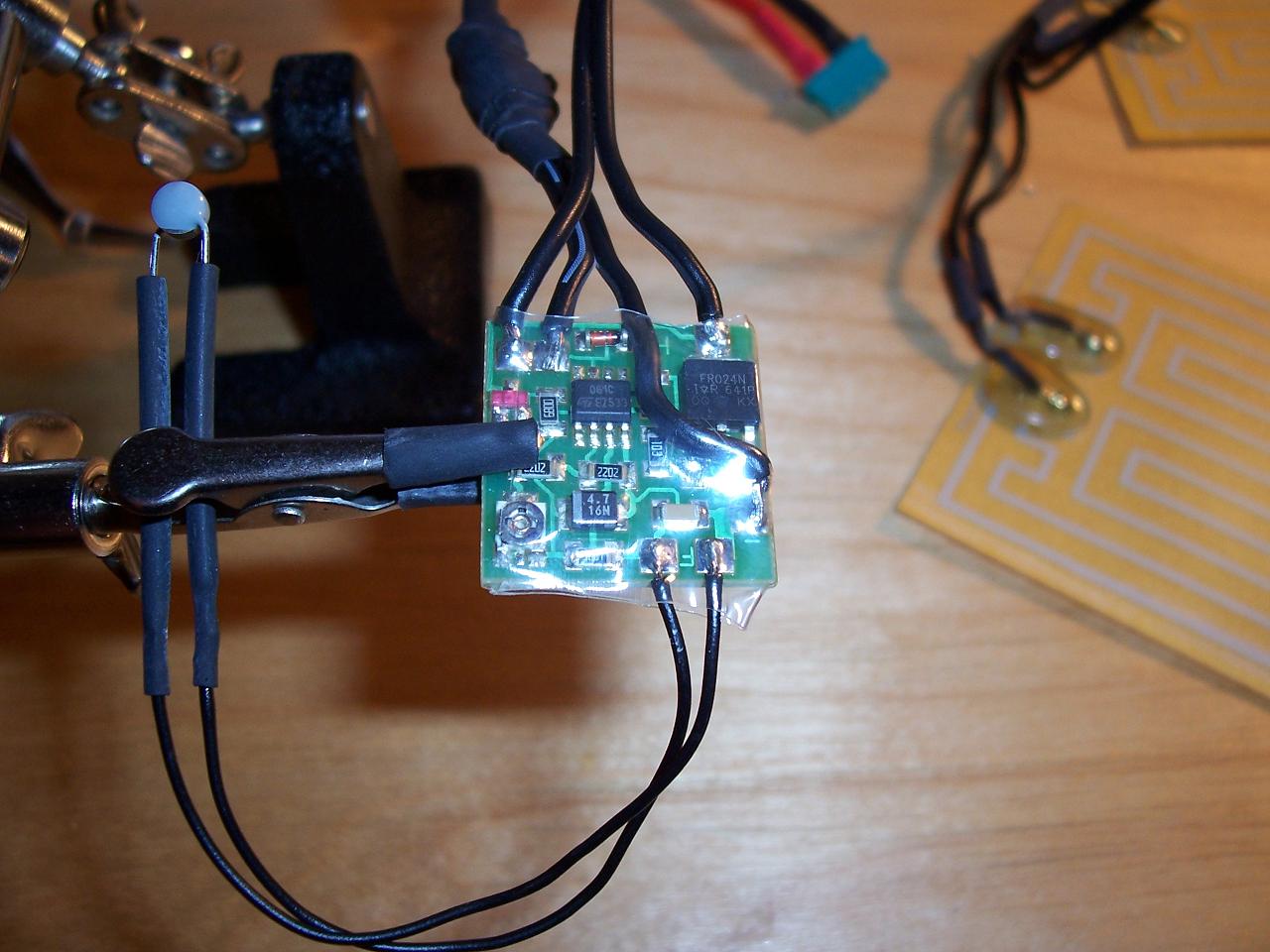

fertiger, eingestellter und eingeschrumpfter Temperaturfühler
fertiger Temperaturfühler
angelötete Stromversorung und Heissleiter
Lötpunkte verzinnt
Lötpunkte verzinnt

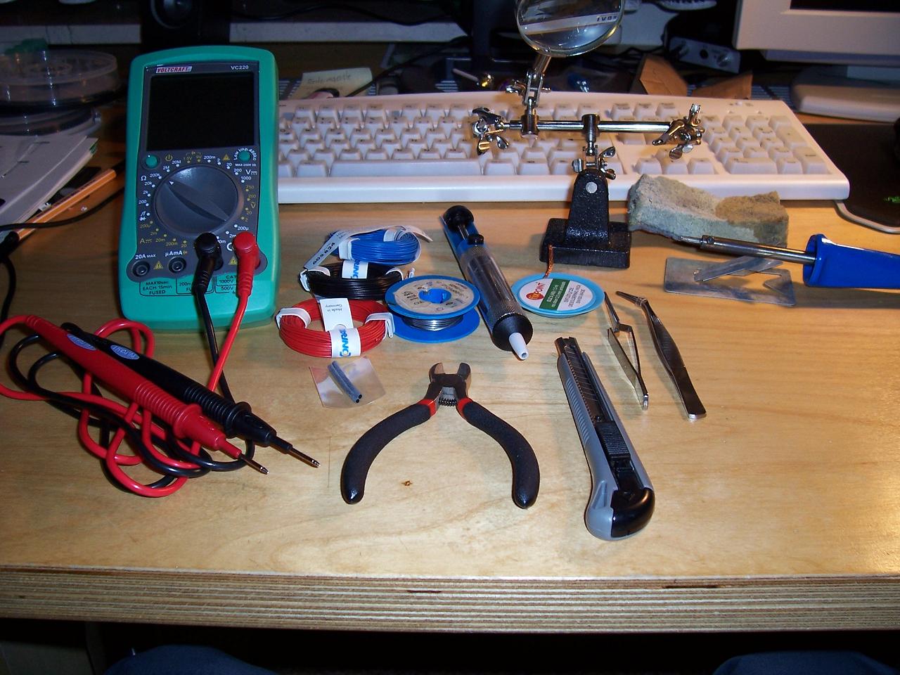

(evtl) nötiges Werkzeug

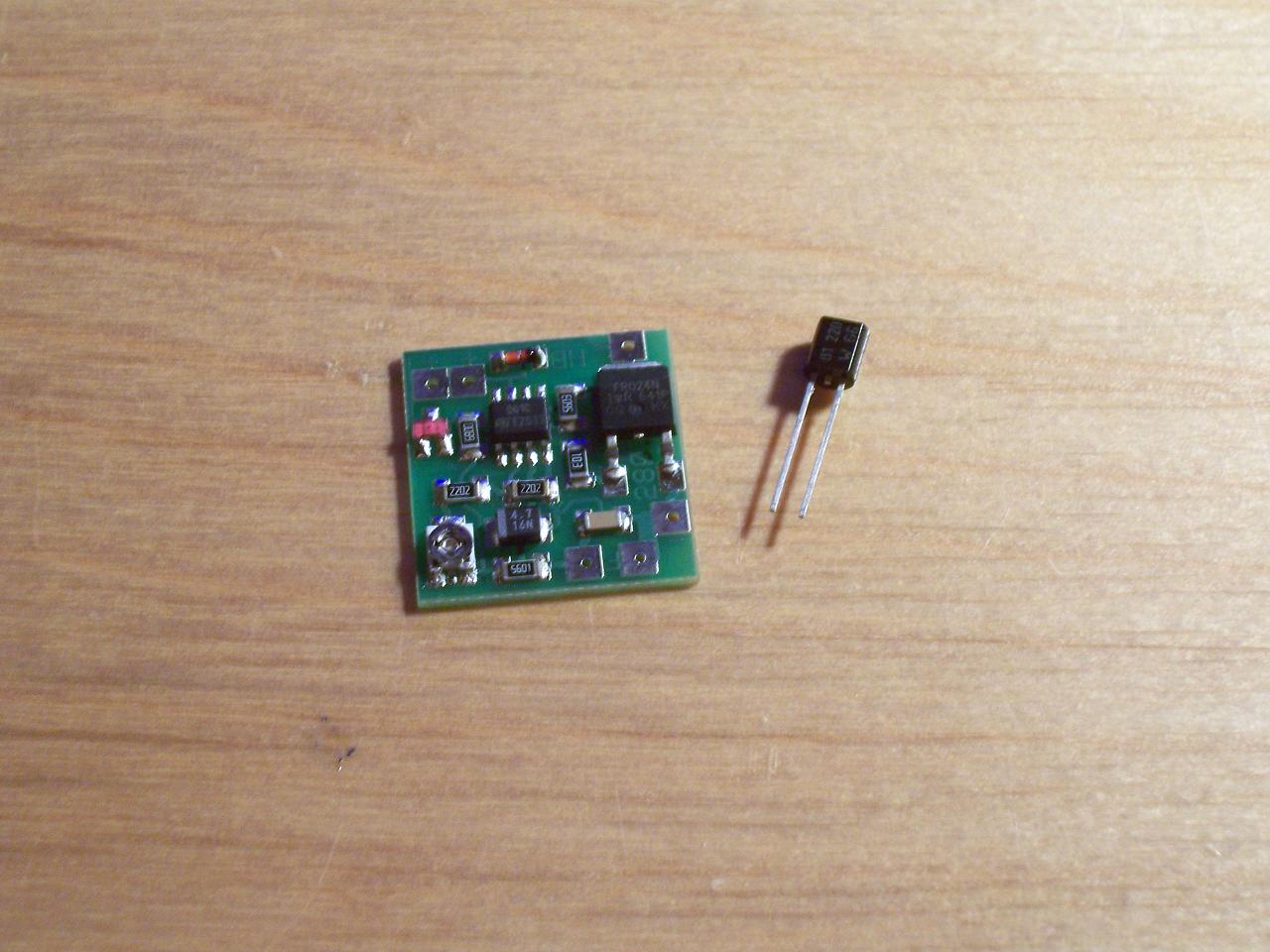

jungfräulicher Temperaturregler direkt aus der Packung mit dem (für uns) falschen temperaturabhängigen Widerstand

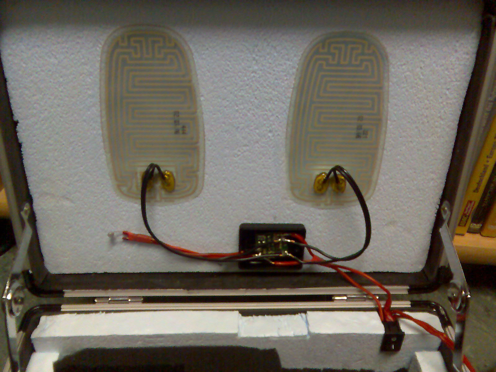

ich hab mir des jetzt auch mal so nachgebaut.....
bekomm das mit dem Poti einstellen aber nicht wirklich hin.
Außerdem werden meine beiden Folien (Autospiegelgröße) verdammt heiß....über 150 Grad. Das kann doch ned sein, oder?
Die lassen schon dieses Thermostyropor wehschmelzen :(
Brauch wohl mal Hilfe...büdde.
Kalle

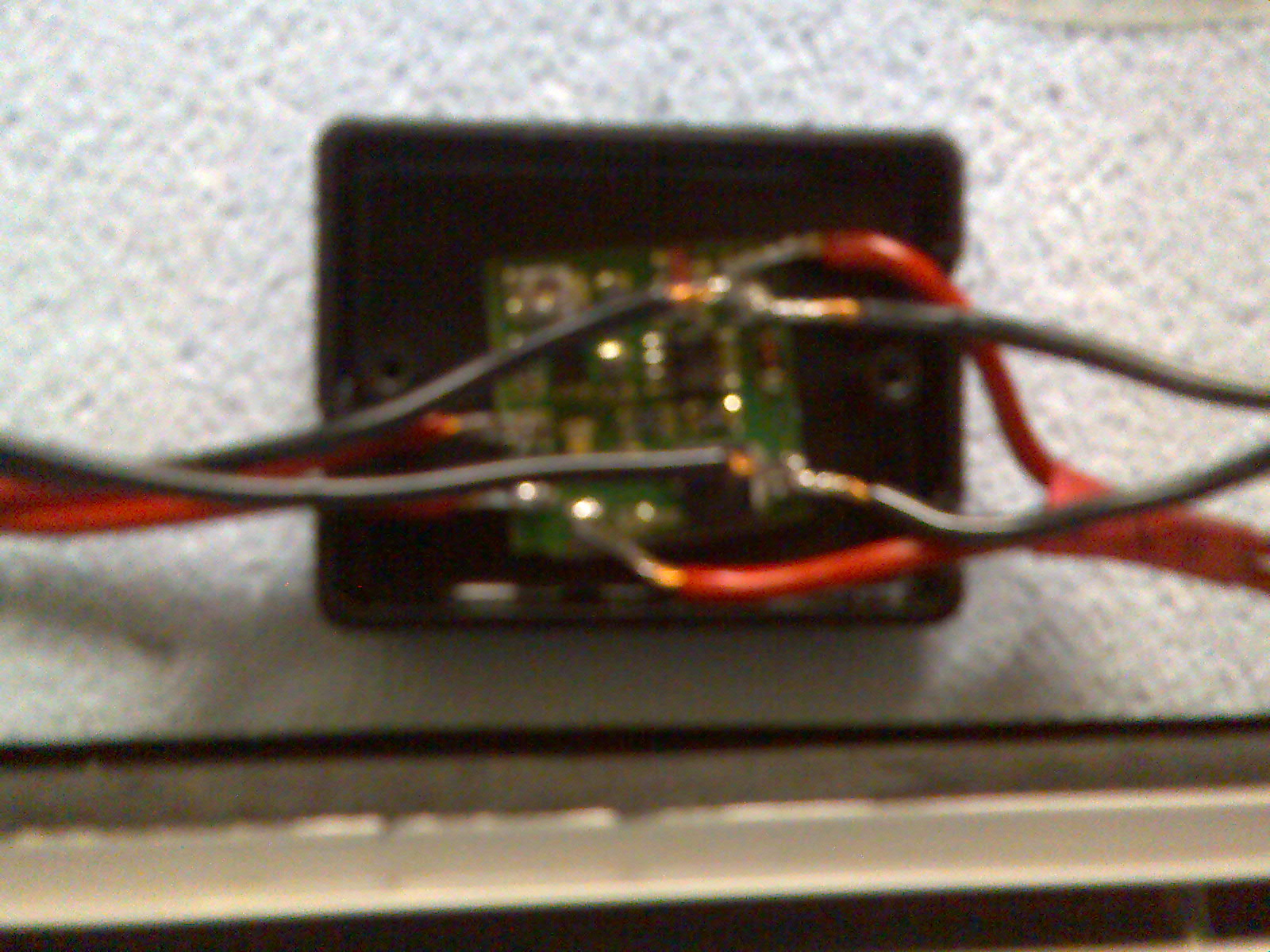

so schauts bei mir aus...
Eines der Pluskabel ist bei mir anders dran als auf den oberen Bildern....allerdings entspricht das bei mir dem Beilageblatt von wegen Strom und Last...
Kalle
http://www.freakware.com - division south -
schöli
Beiträge: 2825
Wohnort: Kirchberg
#7 Re: Baubericht: C-Temperaturregler für LiPo-Heizkiste umbauen
Beitrag von schöli »
Hi HoneyBeeKing,
danke für dein Interesse :)
Irgendwie sieht es so aus, als ob die Kabel für Last und Stromversorgung bei dir vertauscht wären. Aber evtl gab es ja auch ne Layout-Umstellung bei der Platine, das kann ich dir leider nicht sagen...
Was den Temperaturfühler angeht, der is deutlich zu weit weg von den Heizmatten. Bis der auf Temperatur ist, glühen die wahrscheinlich schon. Ausser du hast ne anständige Luftumwälzung drin. Bei mir ist der temperaturabhängige Widerstand sehr nah (ich glaub sogar direkt drauf, hab schon lang nimmer reingeschaut...) bei den Heizmatten. Der exakte Widerstand vom Poti ist zweitrangig. Leg einfach den Messwiderstand auf eine Heizmatte und schalte alles an. Wenn jetzt die Matte die gewünschte Temperatur hat, Drehst so lange am Poti, bis die Schaltung aufhört zu heizen.
Grüßle
Schöli
mein Hangar

achso....ich dacht der soll die Umgebungstemp fühlen :p
Also schau ich das ich des Kabel mit dem Fühler an ne Folie lege...
Hab mich doll gewundert, denn laut Katalog werden die Folien nur 50Grad warm.....naja...das die bei mir 3mal so warm werden fand ich schon krass....lol
Wegen der Kabel.....ja, laut Anleitung soll das so gemacht werden...sonst hätt ichs ja wie auf deinen Bildern gemacht :p
Aber der Zettel ist Copyright von 2004.

ich hab den Fühler jetzt mal zur einen Folie gelegt....und siehe da.....es regelt :P
Dann lag es also nur daran!
JEtzt muß ich des nur noch fein einstellen.....denn derzeit gehen die Folien immer nur kurz an...heizen auf und werden dann direkt wieder abgeschalten.....
Komisch is auch, das die eine Folie doch um einiges wärmer wird als die andere....hmmm...
