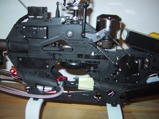

Hab jetzt beide Seiten wie auf dem Bild angeschraubt.
Warum bei den Originalhebeln zb. jeweils die vordere Schraube auf einer Seite oben und auf der anderen unten angeschraubt ist bin ich nicht drauf gekommen. Wenn daß jemand weiß, dan sagt mir das bitte. Ist ne echte Kopfnuß :?

Moin
Mhhhm ich versuchs mal zu erklären...
Du hast jeweils die Drehpunkte der beiden Rollhebel (beide gleich!) und die beiden Drehpunkte Servohorn der Servos (diese sind ja verschieden).
Daraus ergeben sich unterschiedliche Winkel vom Rollhebel zum Servohorn (in Heliachse gesehen). Die beiden Kugelgelenke der Schubstangen sollten nun in Ruhestellung nahezu Rechtwinklig zu dem jeweiligen Gesamtanstellwinkel (Servo- Rollhebel) sein! Dazu lassen sich die Anlenkpunkte am Rollhebel Variiren um diese Geometrie einzuhalten! :roll:
Wenn Ich das richtig sehe ist auf deinem Bild die Anlenkung schon verkehrt!

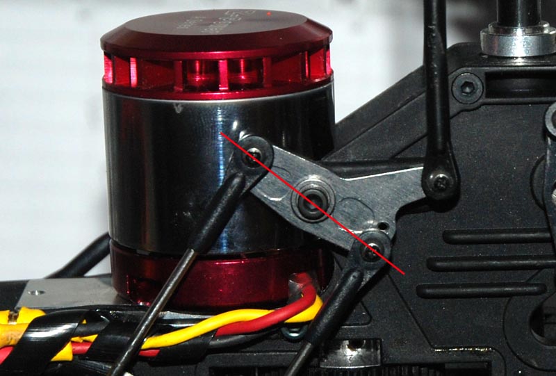

Den zwischen den beiden Kugelköpfen! Laut Bob Finless reicht's auch das man nur das Gestänge dazu hält. Hab gerade meinen auseinandergebaut kann daher kein Foto machen. Hab mal schnell über das Manual drüber gezeichnet... siehe Anhang
Ich hab bei mir einfach nur ein gestänge montiert, dann eben bei low und bei high also bei den Extremwerten den Abstand gemessen und der sollte gleich sein. Würde er sich ändern dann hätte man eine Spannung in dem Parallelprogramm drinnen!

Na der war ja vorher auch gleich, weil ja alle Gestänge die selbe Länge haben müssen. (Abstand Drehpunkt Hebel zu Abstand Drehpunkt Servoarm = Hebellänge) Hab aber jetzt einfach alles da angeschraubt wo daß auch original angeschraubt ist.
Die Info von Tanki scheint mir da der richtige Lösungsweg zu sein.

Passt die Position nicht dann ändert sich der Abstand!
-klaus
