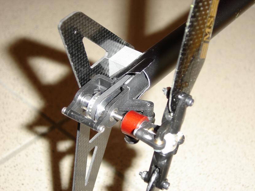

Ich wollte euch mal zeigen, was Vibrationen und Unwuchten
am Heli mit dem Material so alles anstellen können.
Ich habe eben erst gemerkt, daß es mir gestern beim Testschweben
das Alu Heckrohr zerrissen hat :shock:
Das ganze Heckgehäuse hing am Schluss nur noch an der Schraube,
mit der das Seitenleitwerk befestigt ist.
Schwein gehabt, daß es sich nicht ganz gelöst hat!
Jetzt weiss ich auch, warum der Eco am Schluss so sehr mit dem Schwänzchen gewedelt hat! :D

ich habe die Schrauben gegen eine Plasteschelle (wie man sie für die Heckabstützung nimmt) ersetzt, die das Heck im Heckrohr festhält (klemmt). Das Seitenleitwerk ist dann dort angeschraubt, wo normalerweise das Höhenleitwerk sitzt. Mann kann damit dann auch schön die Spannung vom Zahnriemen nachstellen oder das Heck ausrichten...
Dann geht zwar etwas anderes hin (wenn's zu sehr rappelt), aber das ausgefranste Heckrohr spar ich mir damit... beim ECO ist's halt etwas schwer festzustellen, welche Vibr. 'normal' und welche außergewöhnlich sind - macht es nicht einfacher. Aber sicher hast du recht... zumindest im Vergleich zu 'vorher / nachher' am eigenen Heli sollte man darauf achten, ob sich was verändert... Nur gut, das weitere nichts passiert ist

Risse im Heckrohr treten beim Eco leider sehr häufig auf.
Vibs sind eine Ursache, eine andere sind leichte Gras, oder BOdenbehrührungen mit dem Heckrotor.
Für abhilfe habe ich gesorgt in dem ich die Bohrung komplett durch das Seitenleitwerk bis zur anderen Seite gemacht habe (keine Angst dem Riemen passiert nichts, wenn Du mittig bohrst). Dann zwei grössere Beilagscheiben etwas zurechtgeklopft um die dem Radius des Heckrohres anzupassen und mit ner langen Schreube und Mutter festgeschraubt.
Fettich ;)
Ne dünne Lage Glasgewebe hilft da auch als Verstärkung. Muss aber nicht.

Sehe ich das richtig? Das Heckgehäuse ist beim Eco in das Heckrohr gesteckt? Kein Wunder das das aufreisst, wenn Belastung draufkommt, kann man nicht irgend ein anderes Heckgehäuse nehmen, welche auf dem Heck geschraubt ist? Wie beim Logo, Zoom etc...

die Konstruktion vom Eco ist nun mal etwas älter. Damals hat niemand mit den Leistungen und Drehzahlen der heutigen Antriebe gerechnet.
Da Ikarus das Produkt kaum pflegt wurde da keine Anpassung vorgenommen.
Die einfachste Lösung habe ich ja beschrieben. Bei den eloxierten Heckrohren (die sind noch spröder, als die Originalheckrohre) ist es fast ein Muss. Die gehen innerhalb weniger Monate auch bei null Vibrationen über den Jordan.
Andere Möglichkeit ist eine Muffe hinten drüber zu machen. Habe ich auch gemacht und erfolgreich lange geflogen (aber trotzdem komplett durchgebohrt und ne lange Schraube durchgefummelt). Die Muffe wurde aus nem alten verbogenen Heckrohr rausgeschnitten, geschlitzt und mit Epoxi draufgeklebt. Bis zum Aushärten mit Kabelbindern fixiert.

Dass sich Dein Heckrohr so schnell zerlegt hat, liegt einzig an den Vibs, die Du unterschätzt hast. Normalerweise hält das Rohr zumindest bis zum ersten Bodenkontakt der Heckrotorblätter durch.
