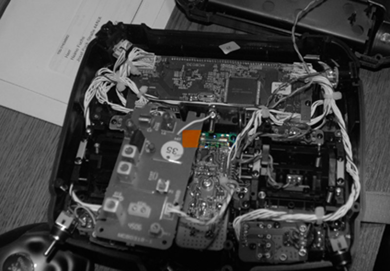

Die MX12 öffnen, dann siehst du eine braune Platine (HF Modul), die löst du mit 4 Schrauben und darunter ist die Glasrohrsicherung.
Gruß,
>Heimo
Gruß,
>Heimo

Und genau dort war sie auch............Hab mal bisl gegooglet und da schaut es aus als ob die versteckt hinter dem HF-Modul sitzt
Operation gelungen, Patient tot ... ich meine natürlich die Sicherungist hin.
ich kann aber die genauen Werte von der Sicherung nicht lesen. Sind diese Werte irgendwo bekannt?

3A Type: flink
Sicherung MX12
Das ganze hat eher was mit dem Ladestrom zu tun;M ich habe bei mir eine 2A flink eingebaut und die läuft
schon lange gut.
