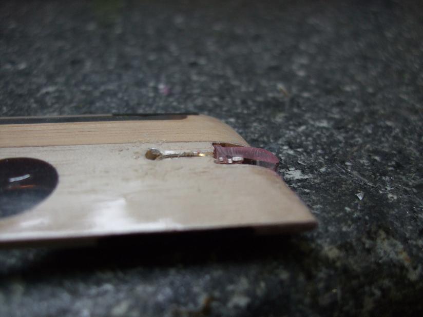

Wie versprochen eine kurze Anleitung:
Nachdem ich das LED Seitenleitwerk von Crizz geholt habe mussten natürlich schnell noch Nachtflugblätter her. Von Crizz bekam ich einige Fotos wie so etwas auszusehen hat.

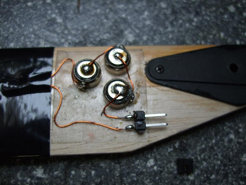

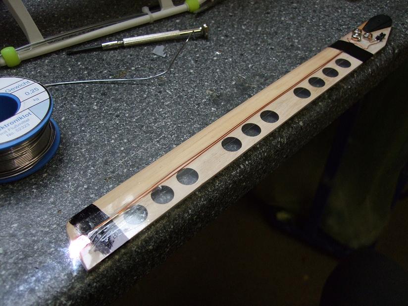

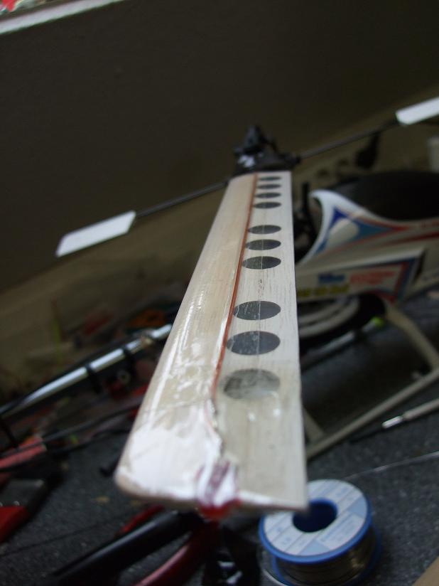

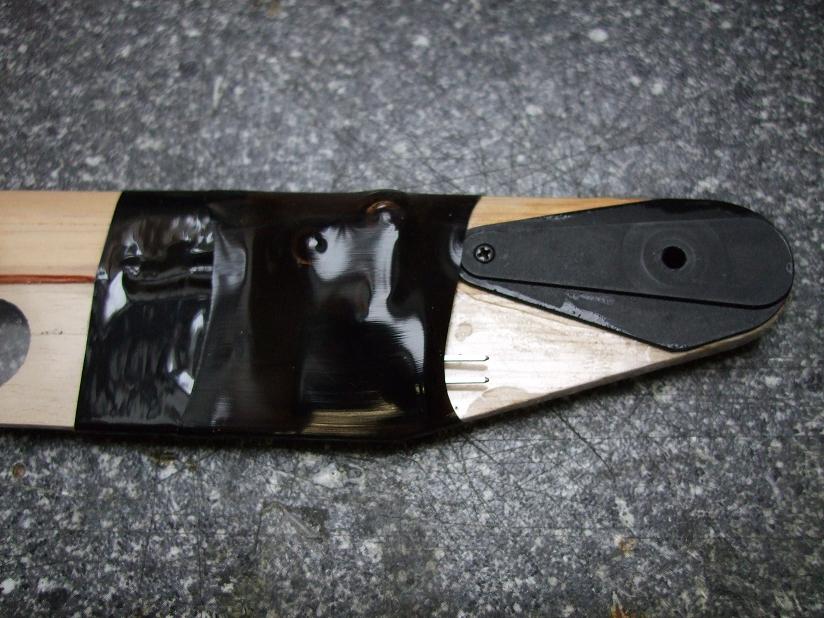

Bei ALDI gibt es gerade genau die LED Lampen die man braucht. Die LED's sollen bis zu 50 Stunden brennen. Das langt mir erstmal. Bei dem linken Set aus dem Baumarkt sind sogar nochmals 3 Ersatzbatterien dabei. Zur besseren Lageerkennung habe ich die LED oben und unten angedremelt, dann strahlt die LED nicht so direkt sondern auch nach oben bzw. unten. Die Batterien sind auf sehr starken Doppelseitigen Band befestigt. Drehzahlen fliege ich damit höchsten 2200. Besser als Kupferlitze ist sicher noch ein Kupferband, aber das bekam ich hier nirgens.
Aber Fotos sagen mehr als Worte, und eine kleines Demo Video bei kompletter Dunkelheit gibts auch schon, ich finde die Lageerkennung auch ohne farbige LED's in den Blätter auch sehr gut.

(ich habe damals die Batteriien eingebohrt und die Blätter etwas verstärkt - halten dann besser)

Wollte halt nur schnell Blätter zu Crizz Nachtflugleitwerke, und wurde gebeten Fotos einzustellen. Das mit dem Tiffanyband ist auch cool, aber ich bekomme es nirgens, kannst Du mir einen Tip geben ?
Hab aber drauf hingewiesen das die Ideen aus dem Forum stammen und schonmal da waren ;) Nur bei meinem Blättern hab ich dann etwas mehr umgestrickt. Fred, hatte ich vergessen dir was von der SK-Kupferfolie einzupacken ? Mea Culpa, ich pack gleich was in nen Briefumschlag und schicks dir rüber. War felsenfest überzeugt ich hätte es im Packerl gehabt, muß sich irgendwie selbständig gemacht haben.

Bastelladen (da wo es Filz und Glasperlen gibt - kein Modellbau)

so, CU-Folie ist auf dem Weg, Fred - sollte morgen bei dir sein. Ist bisl breit, dafür kürzuer, mußte dir mit nem scharfen Messerauf passende Breite schneiden und die Überlappungen dünn verlöten, wie ich das bei meinen Blättern gemacht hatte. Paßt dann scho.
