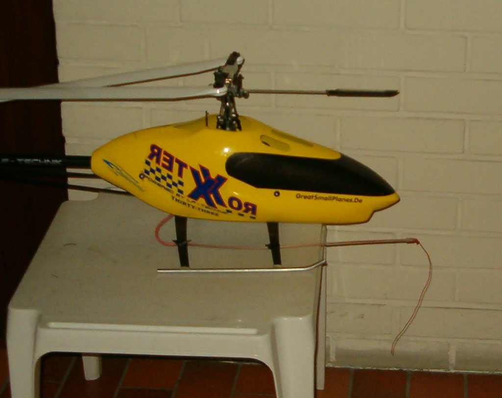

Hier ein paar Bilder meines R55. Hoffe sie gefallen Euch... :roll:
Am Anfang noch mit K&S gelb, nun endlich mit den weißen. ;-)

Schicker Heli!
(funktioniert das bei Dir mit der Antennenverlegung? )

Danke erstmal... :-D
Antennenverlegung funzt so wie im Moment sehr gut.
Wichtig ist nur, das man halt drauf achtet, die Kabel (und damit meine ich alle!!) sehr sorgsam verlegt und nicht irgendwo nen riesigen Haufen hat, wo die Kabel dann zusammengeknotet sind ;-)

Im "L", habe das erst nach LF versucht, ging nicht sonderlich tolle (in Kurven von mir weg zuckte es deutlich)

Genau, diese Verlegung ist bekannt dafür, das sie eher problematisch ist!
Einfach an der Seite hinten runter zum hinteren Kuvenbein, dann hinten am HLW abstützen (ein Stück Spritschlauch zwischenlegen, damit das Plasteröhrchen nicht am HLW reibt) und weiter zum SLW und dort wieder mit etwas Schlauch und Kabelbinder festzurren.
Läuft bei mir wunderbar, in allen Lagen!
