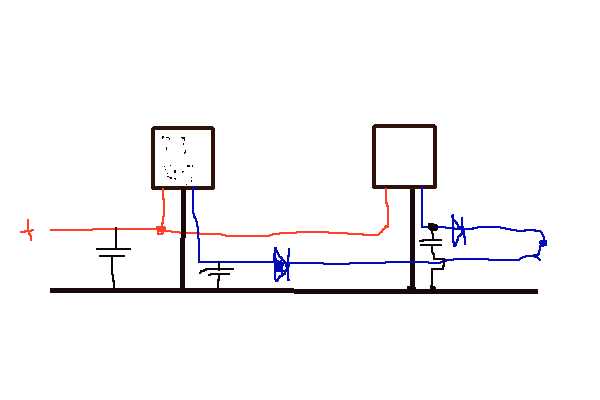

- ER Corvulus
- Beiträge: 16688
Dann nimmst 2 st 7806, machst in jeden Ausgang noch eine 2A-Diode und knubbelst das dann zusammen. Die beiden Dioden solltes nehmen, damit der eine keinen strom in den anderen reinpumpt, wenn die nicht 100%ig gleich sind.
Kühlkörper für die Teile nicht vergessen - die 78er verbrutzeln die nicht benötigte Spannung in Wärme.
Grüsse Wolfgang
Grüsse Wolfgang
- Links zum Akku, Rechts zum RX
- 2-7806.jpg (8.99 KiB) 734 mal betrachtet
