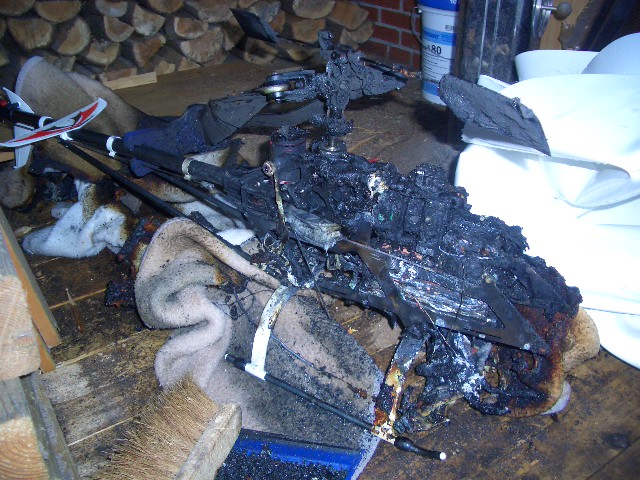

Hallo Leutz,
das hätte ich nicht gedacht, aber mir ist mein Raptor
beim nachladen abgebrannt und "Gott sei Dank"
war ich in der Nähe sonst wäre weit aus mehr passiert!
Und wenn das Ding brennt ist nix mehr mit löschen, (vielleicht mit einem Feuerlöscher)habe versucht den Brand mit einer Decke zu ersticken, nix zu machen, die Decke ist dann gleich mit verbrannt!
Also das bei neuen Lipos und neues Ladegerät, das kann ich nicht verstehen!
Nun werde ich mal schauen was meine Versicherung dazu sagt.

- das war mal ein E 550!
- CIMG0788.JPG (173.2 KiB) 1937 mal betrachtet

Oh scheisse !!!!
Mein Beileid.................
Grund zum Anlass für mich ,einen Rauchmelder über den Ladegeräten anzubringen......

Uh! Die schlechteste aller Arten, aus einem E-Hubi einen Verbrenner zu machen :-/
Du schreibst, dass du anwesend warst - hat es sich irgendwie angekündigt?
Wie war das mit dem Rauch? Da lagert sich ja angeblich ordentlich was ab - ist nicht DAS erst der richtige Schaden?

Mein Beileid zur Feuerbestattung, bestätigt mich aber in der Praxis die Lipos nicht im Heli zu laden. Wenn Lipos brennen ist auch mit ner Decke nix, es sei denn es ist ne spezielle aus feuerhemmendem Material, die nicht brennen kann. Wenn kein Pulverlöscher im Haus ist empfiehl es sich, mal nen Putzeimer voll Sand in den Bastelraum zu stellen, damit kann man die Flammen ersticken. Ob der allerdings ausgereicht hätte bei nem brennenden Rappi ist ne andere Sache....
Ich halte dir mal die Daumen das du vernünftig versichert bist und der Schaden gedeckt ist, Gottseidank ist wohl niemand körperlich zu Schaden gekommen, das wäre um Welten schlimmer - so ist es "nur" Material, wenn auch extrem ärgerlich das es überhaupt passiert ist.
Halt uns doch bitte auf dem Laufenden, sollte sich was mit der Ursache des Brandes ergeben. Ist sicherlich für viele wichtig zu wissen, was nun eigentlich der Auslöser war.

Also, das waren neue Hypercell 5100mah Akkus und das Ladegerät
ein Simprop Intelli Bi power spezial, auch neu!(war die 3 Ladung)
Habe die Akkus einzeln geladen mit 1c und dem eingebauten Balancer, so wie da sein soll. Der erste Akku war schon voll(gingen 4164mah rein). dann den 2ten angeklemmt und ca nach einer halben Std. sagt meine Frau da zischt was an deinem Heli, ich gleich hin und da brannte er auch schon. Selbst mit einer Decke konnte ich ihn nicht mehr löschen. Konnte ihn nur noch mit der Decke nach draußen bringen und dann mit Wasser den Rest gelöscht!
Und man glaubt nicht wie das Qualmt, muss die ganze Bude renovieren!
Was da nun wirklich passiert ist? Keine Ahnung! Aber auf jedenfall kommt ein Feuerlöscher an die Wand! Und die lipos werden nur noch im ausgebauten Zustand und ständiger bewachung geladen!!!!

Gut dass ich nur Flightpower oder Kokam Zellen verwende, da kannste nen Nagel durchstechen ohne das was passiert.
Du hast Lipos mit Wasser gelöscht? Hmmmm ist eigentlich nicht zu empfehlen

Ich habe nur noch das, was übrig war mit Wasser gelöscht, da ja die Decke
die Flammen auch nicht erstickt hat!!

Hallo Peter,
ich habe ja auch keine Angst vor LiPo`s aber Respekt! Wie Crizz schon richtig geschrieben hat lade auch ich weder im Heli noch im Auto. Gab es schon schöne Bilder. Deiner ist aber heftig abgefackelt, ja irre!
Ich denke keiner hat einen Pulver-Löscher oder andere Arten beim Heli-Fliegen dabei, außer vielleicht die Turbinen-Freaks.
Alles Gute für Dich und hoffentlich zahlt die Versicherung!

Mindestens einerIch denke keiner hat einen Pulver-Löscher oder andere Arten beim Heli-Fliegen dabei, außer vielleicht die Turbinen-Freaks.
Einer steht immer auf dem Arbeitstisch, und ein anderer ist in ÜzH.
Ich hatte eher auf Picco getippt!Mindestens einer
Viele Grüße, Michael
Ach ja und Peter, ist echt eine Schande mit Deinem Heli und tut einem weh.
