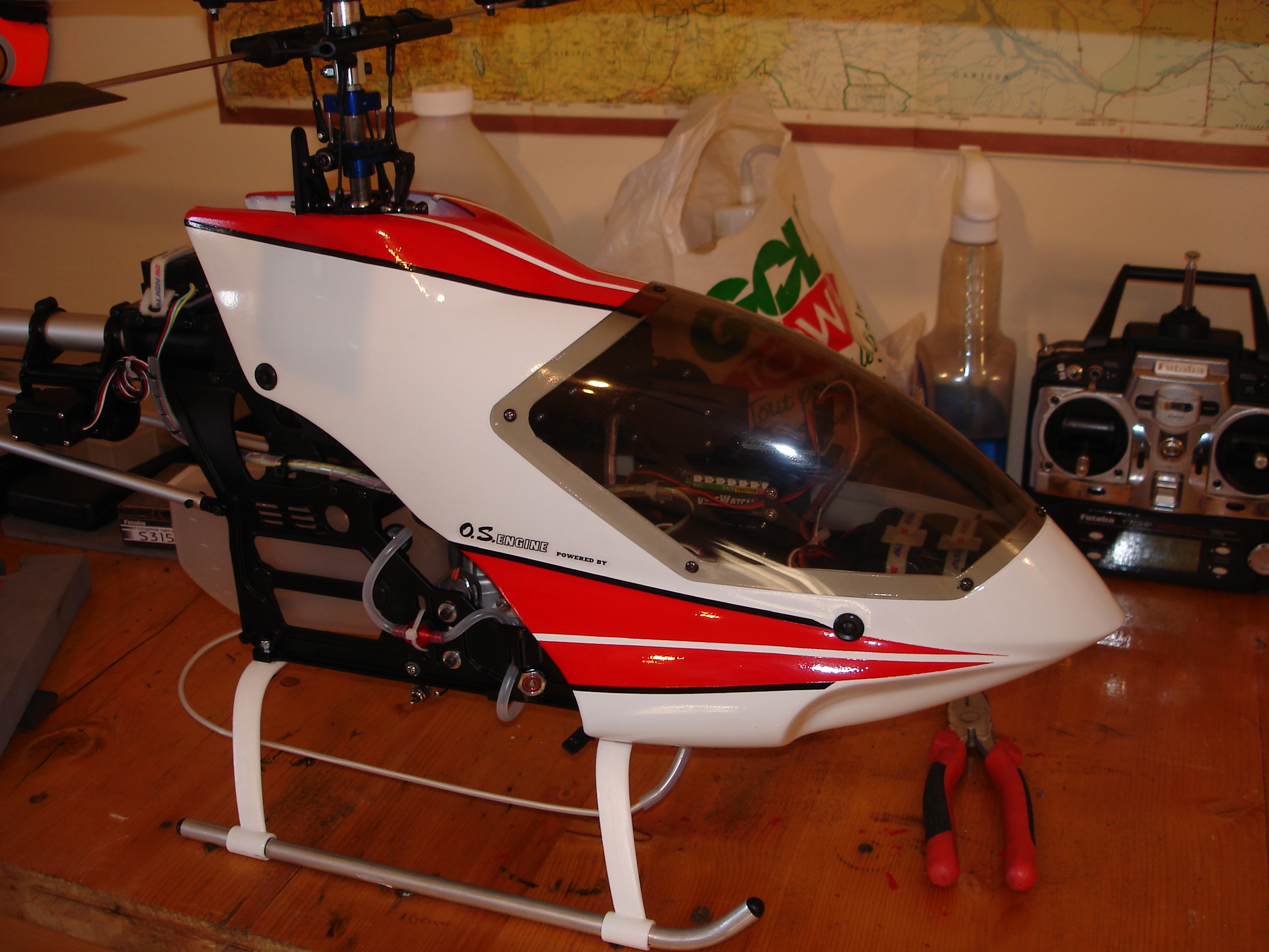

Hi Hier nochmal ein Foto von meiner Evo. Habe Sie letzte Woche nochmal richtig lackiert. GRuss Pete
