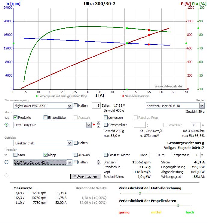

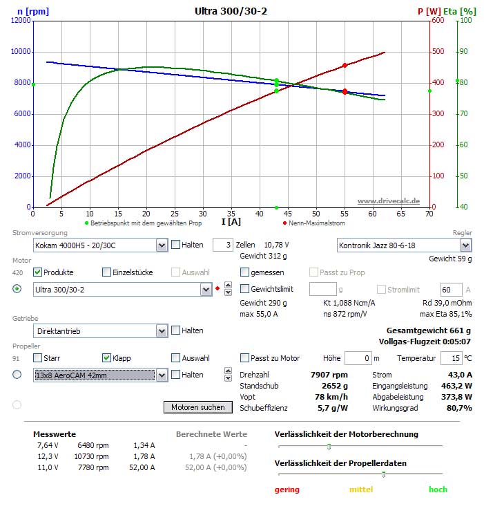

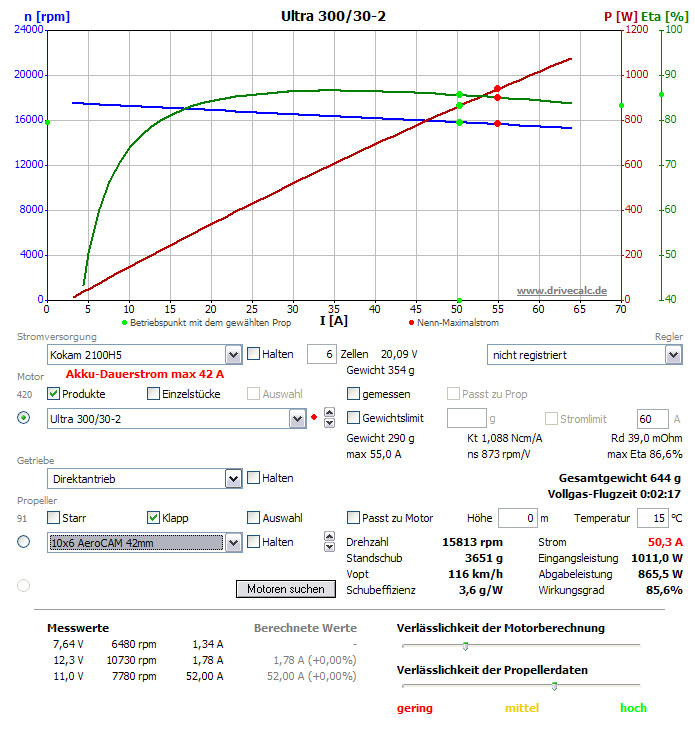

Auf dem ersten Bild ist mein aktuelles Setup (3S2P) zu sehen. Den Motor habe ich gerade vermessen.
Das zweite Bild zeigt ein 6S1P, Vorteil: Bräuchte keinen neuen Akku
Nachteil(e): Brauche neuen Regler, geringere Motorlaufzeit
Das dritte Bild zeigt mein Vorhaben mit 5S.
Vorteil: Ich könnte meinen Regler berhalten!
Nun meine Frage: geht es mit den "neuen" Antrieben deutlich schneller Senkrecht oder eher nicht? Gewicht ist in etwa das selbe! Wie wirkt sich Strahlgeschwindigkeit und Schub aus?
Ich muss sagen die knapp 120km/h und 3Kg Schub sehen schon ganz gut aus, nur hab ich zu wenig Erfahrung um sagen zu können: "das geht auf jedenfall böser nach oben"!
....und DAS will ich jetzt von euch Profis hören :-)

So. Ich hab nun erstmal auf 6S Setup "umgebaut".
Den 55er Jazz rein und eine 9x6 montiert.
lt. Drivecalc komme ich damit auf 2,1Kg Schub bei 125km/h Strahlgeschwindigkeit.
Und ich kann sagen ich hab mir eben beim Testlauf fast eingek***
Da mein 1. Antrieb auch etwa den selben Schub brachte, aber nur 75Km/h Strahlgeschwindigkeit kann ich beim Flugversuch gut sehen ob die 50km/h mehr Strahl was an Steiggeschwindigkeit bringen oder nicht!
mfg
andy

Habe soeben das 6S Setup geflogen.
Die Steiggeschwindigkeit ist schon höher als mit dem 3S2P Antrieb. In der Ebene ist nun schnelleres fliegen möglich.
Aber für mich ist der Unterschied nun nicht soooo groß ausgefallen, s.d. ich sagen kann: "Jawoll so lass ich es"!
Pro:
- Höhere Steiggeschwindigkeit
- Schnellerer Geradeausflug
- toller Sound :-)
Contra:
- Hälfte an Motorlaufzeit
- Akkus werden höher belastet
- weniger Flugzeit habe, muss ich sagen das ich hier das 3S2P Setup vorziehe!
Fazit:
Für mich ist bis jetzt das 3S2P Setup noch das "bessere"
mfg
