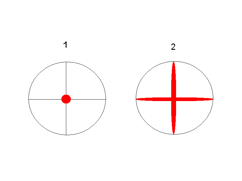

knüppelmitte oder doch achsmitte?
mein rex ist sehr nervös auf nick. ich weiß nicht, ob da was mit dem rotorkopf nicht stimmt, oder ich selber etwas roll dazugebe.
zur besseren verständniss habe ich eine kleine high-end grafik erstellt.

Hi.
Lt. "Anleitung" in Knüppelmitte!
Aber das er bei Nick etwas rollt kann durchaus sein.

10% auf Expo werden Dir helfen!

larshgw hat geschrieben:@ andy
warum ist es normal, bei nick zu rollen :shock: :?:
Ist es nicht, aber die Fuddelpfoten machen das. Expo 10% auf Nick und Roll und gut ist es.

ich flieg schon mit 15%.
vorwährtsüberschlag geht noch.
rückwährts sieht es katastophal aus (muss ein video machen)
warum kann es durchaus sein, daß da bischen roll kommt?
ich flieg doch kein dragonfly. :roll:
hab schon in vielen videos mit 401 gesehen, daß der heli kerzengerade rum geht.
wenn es nur um knüppelmitte wirkt, dann bringt es beim überschlag ja nicht so viel.

ah ja :roll: also um auf die frage zurück zukommen, expo greift am knüppel und dadurch natürlich auch an der servoachse :!: 10-25% expo helfen die funktionen zu entkoppeln und alles etwas ruhiger zu machen 8) :!: es gibt übrigens das expo auch in anderer richtung, also erst ein proportionaler steuerweg und dann expotential, um eventuell bei hohen modellgeschwindigkeiten einen vorteil zu haben :shock: :!:

@ 3d,
hast du schon alle Servowege einzeln angepasst? Keine CCPM Interactions?
wie einzeln angepasst?
keine ccpm interactions? :?

er meint die Endausschlagsanpassung auf roll und Nick :-) Bei 120 Gradanlenkungen .

Na, wenn du nen sauber fliegenden Heli haben willst, musst du die Servowege einzeln anpassen :wink: TS bei 0° Pitch in allen Lagen exakt zur HRW ausrichten, bei pos. und neg. Pitch machst du das über die Servowege.
Wenn man Interaktionen von Nick auf Roll oder umgekehrt hat, kann man das auch über Kurvenmischer wegbekommen, aber dann wirds richtig kompliziert. Eigentlich nicht nötig.
oder aber man kauft sich Cyclock :wink: Damit fliegt sich nen Heli mit 120° Anlenkung wie einer mit mechanischer Mischung...
