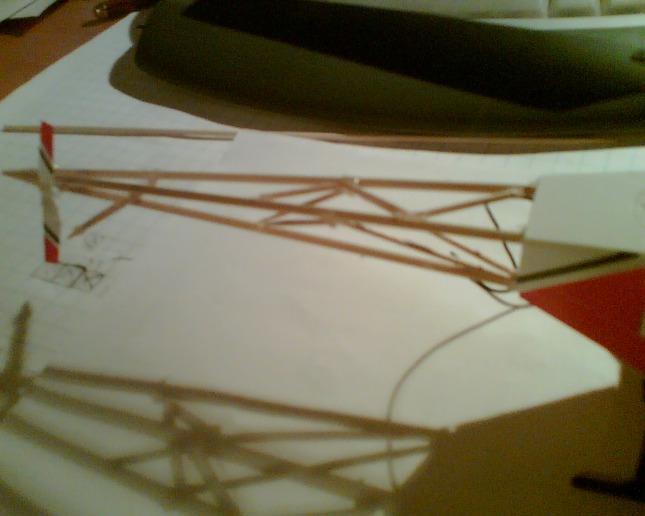

#15 Heckausleger geschrottet
Beitrag von Brösel »
Hallo zusammen.
Ich habe auch einen Crash hingelegt und den Heckausleger geschrottet.
Bei meinem Händler gibt es das Original Teil leider noch nicht.
Der Ausleger vom Lama Alu soll wohl passen ist aber schwerer.
Ich hab den flexibleren Ausleger vom Esky Lama mitgenommen, der passt aber nicht. Der rund Ausschnitt und die Lochabstände passen nicht.
Ich hab dann selbst was gebastelt.
Wenn ich heraus bekomme wie man ein Foto hochlädt stell ich eins rein. Meine Frau sagt ich hätte einen Knall. (bezogen auf meinen Selbstbau)
