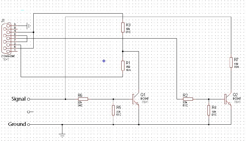

Für ein serielles PC-Interface gibt's einen Schaltplan, USB ist schwieriger, da kauft man sich besser das MPX-Kabel.

@GerdSt: Ist das direkt für die RX von MPX?

GerdSt hat geschrieben:Für ein serielles PC-Interface gibt's einen Schaltplan, USB ist schwieriger, da kauft man sich besser das MPX-Kabel.
Gruß Gerd
das serielle Interface müsste eigentlich ohne Probleme mit einem RS232-USB-Adapter funktionieren. Mit meiner Evo 9 geht es jedenfalls problemlos, bei meinem Tsunami 30 funktioniert das Eigenbau-Kabel auch an diesem Adapter.

Hallo, werd das serielle mal schnell aufbauen

So, gebaut und fertig isses, jetzt hat aber mein pc hier und der lappi der schwester weder Comport noch druckerport :-(

oracle8 hat geschrieben:So, gebaut und fertig isses, jetzt hat aber mein pc hier und der lappi der schwester weder Comport noch druckerport :-(
Schade... ich werd's mal ausprobieren... danke trotzdem für's Bauen, vielleicht findest Du ja noch nen passenden PC oder ein RS232-USB-Kabel...

sehe ich das richtig dass ich Pin 5 des Sub-D mit "Ground" verbinden muss?

Beitrag von oracle8 »
Hi, ja ich find bestimmt noch nen passenden pc. gibt ja einige interessante funktionen mit dem MPX Programm
Hab auch den Pin 5 auf "ground" gelegt

habe das Kabel jetzt gebaut, bekomme aber keine Verbindung mit dem RX-Synth... verwende einen Vivanco USB Serial Adapter, mit dem bisher alle RS232-Geräte funktioniert haben... bevor ich jetzt was kaputt mache kaufe ich mir wohl doch lieber das originale, teure MPX-Kabel... :?
