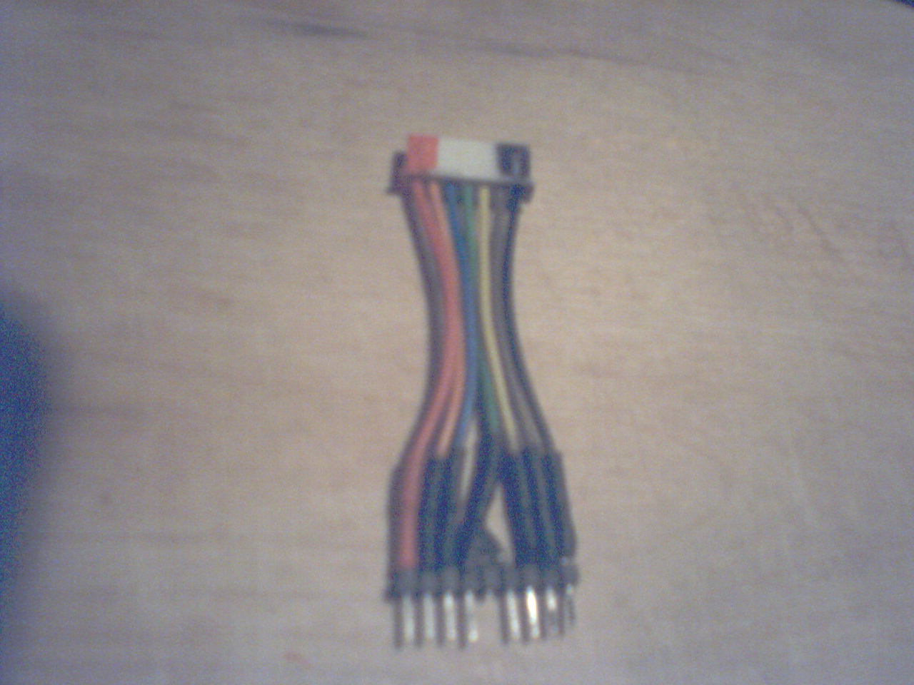

Wie ladet ihr eigentlich die zwei 3S Akku´s?
Jeden einzeln oder balanciert ihr die untereinander auch aus? --> mindestens Lader + Balancer mit 6S notwendig.

WIE ZUM GEIER LÄDST DU 2 3s AKKUS GLEICHZEITIG UND BALANCIERST DIE NOCH?????
hast du da 2 Balancer parallel geschalten oder wie??
ich weiß das es mit meinem Hyperion LBA irgendwas geht - (Stichwort M/S Schalter)
da auf mich wohl das selbe Problem kommen wird...

Es gibt zum einen die möglichkeit 2 Balancer im Master-Slave Modus zu betreiben (pro Lipo 1 Balancer).
Ich betreibe meine 2 3S Lipos im Prinzip als 1 6S Lipo an 1 Balancer (6S fähig) und entsprechenden Ladegerät. Dazu schalte ich die Balancer Anschlüsse im Prinzip genauso in Reihe wie ich die Anschlußkabel (Leistungsanschlüsse) im Flugbetrieb in Reihe schalte!
Natürlich sollten die Zellen alle Identisch sein damit es keine Probs. gibt!
Mach heut Abend mal en Bild von dem Adapterkabel!

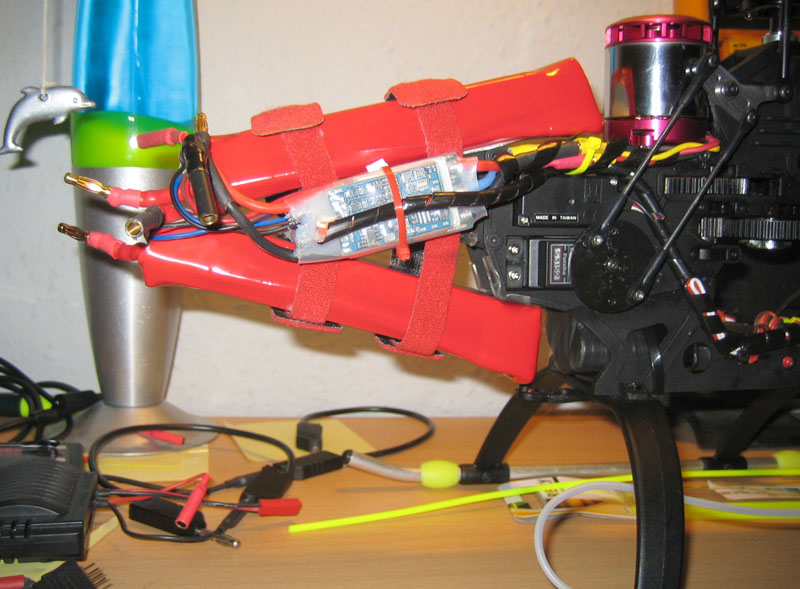

Ich verwende 3200 von Kokam und habe sie wie auf dem beiliegenden Bild montiert. Damit habe ich auch kein Schwerpunktproblem.
Gruß,
#heimo

ich fliege auch die Berlinskys - ohne Probleme .
Und lade sie mit meinem 6 S Lader Paralell - ich hab mir dazu einen kleinen Adapter gebaut . Es gibt aber auch schon welche fertig konfektioniert zu kaufen .
Du mußt beim Laden aber unbedingt auf die richtige Reihenfolge beim Anschliessen achten !!!!!!! Sonst machst dein Ladegerät/Accu put !
Übrigens der Lader sollte min. 100Watt Leistung haben sonst bringt dir das Paralell laden 2x3S nicht viel .
Mein 50Watt Simprop intelli Bi Power kann bei 6S 4000ern gerade mal 2200 mamp abdrücken ... egal ob ich 4 oder 6 A einstelle - aus 50W lässt sich halt nicht mehr rausholen .
Sorry für die schlechte Quali vom Pic - hab gerade nur mein Händy zum Bilder machen - Weitere Bilder vom Finish findest du in meiner Galerie .
