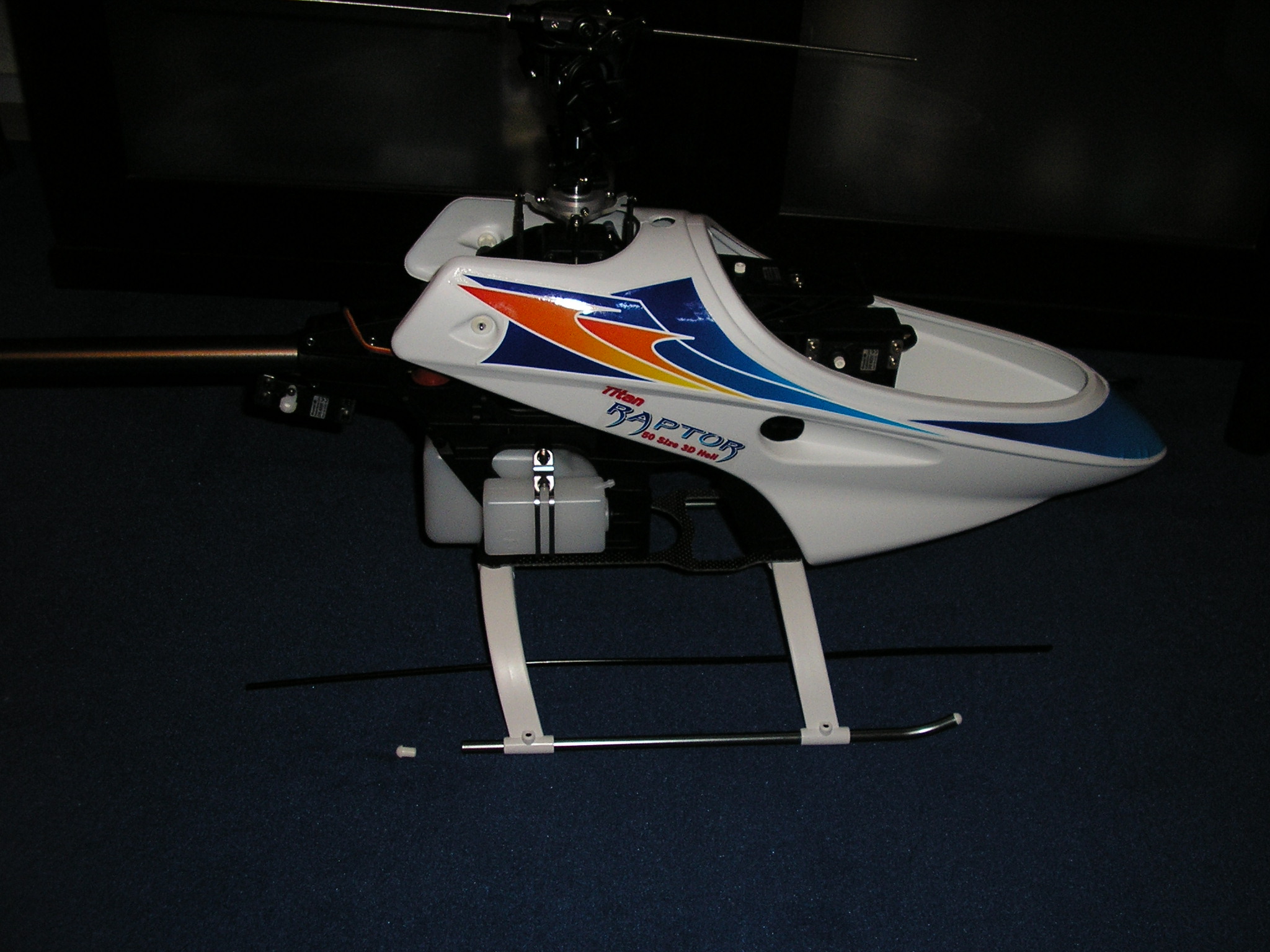

bin gerade am neu einstellen des Rotorkopfs und habe dabei folgende Probleme. Ich habe bisher alle Servohebel im 90° Winkel montiert (alle Knüppel in Mittelstellung), Gestänge leicht angepasst und damit die Taumelscheibe ausgerichtet.
Ich habe neulich gelesen das Servohebel selektiert werden sollen, also hab ich das mal probiert. Leider konnte ich keinen einzigen genau passenden finden, daher habe ich die Servomitten per Sender angepasst. Hat das jemand von euch anders gelöst ?
Das Hauptproblem ist nun aber das ich zwar ausreichend - Pitch habe, allerdings nicht genug +, ich komme gerade mal auf 5° (Knüppel ganz oben) .... und nu ? :)
per TS Mischer erhöhen ? Habe ebenfalls gelesen das man das dort nur minimal ändern sollte und ich müsste von 61 auf 100 gehen um auf +10° zu kommen. Gestänge könnte ich natürlich auch verändern, allerdings halte ich momentan die Angaben aus der Anleitung ziemlich genau ein. Ideen ?

hier die Bilder, alle Steuerknüppel in der Mitte

Scheint richtig aufgebaut zu sein, aber mir kommen die Servoarme etwas zu kurz vor. Mess die bitte mal nach, ob sie lang genug sind.
