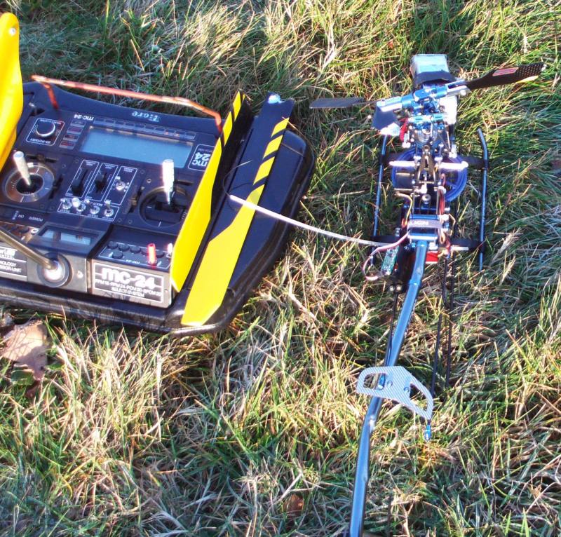

Die Rotorbläter sind wol durch die geringe Drehzahl und dem Schwung von pos. auf neg. Pitch. schön ins Heckrohr eingeschlagen.

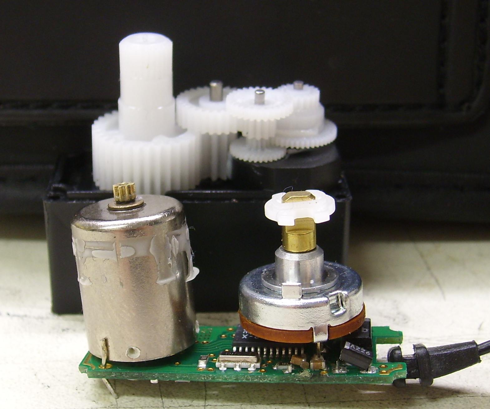

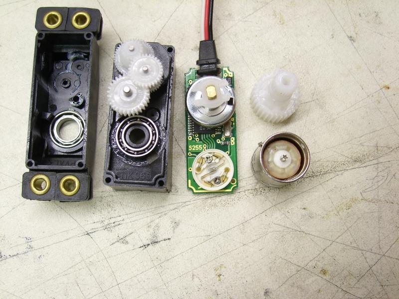

Und das beste mein S9257 hat´s trotz Einbau hinter dem Heckrohr geköpft, na ja ein kleines Stück hat vorgeguckt und da hat das Paddel reingebissen.

Das S9257 hats komplett zerlegt, zwei drei SMD Bauteilchen hats abgerissen und das Lagerschild vom Motor stand auch schräg, die Schleifer haben sich warscheinlich schön um den Kllektor gewickelt, aber das Getriebe ist noch ganz.

So ein Shit, aber dann mach doch aus der Not eine Tugend, und mache ein
paar Bilder vom teilzerlegten 9257. Innenansichten von dem Teil wird es im
Netz sicherlich noch nicht geben.
Ansonsten meine Beileid zu Deiner neuen Kunstflugfigur :cry: :wink:

Ja ein paar Bilder vom Servo kann ich machen keine frage, sieht aber nach nix besonderem aus, da wundert man sich nur was an dem Ding so teuer sein soll.

Ich werde heute nachmitag mal ein paar Fotos reistellen, an hand der S Kurve des Heckrohres können die "Absturzprofis" sicher sagen was er noch für eine Drehzahl hatte :wink:
