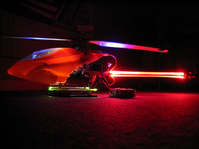

hatte noch ein paar LEDs rumliegen und hab mal gebastelt :)
Die grünen am LG sind normale, werden noch gegen ultrahelle getauscht.
Heute beim Fliegen aber gemerkt dass mir der Rotorkreis zur Orientierung fehlt. Gibt es zufällig Nachtflugblätter für den Pic FP?
Ansonsten werde ich mal versuchen SMD LEDs mit Knopfzelle auf die Rotorblätter zu kleben. Bei CP oder größeren würde ich das lieber nicht machen, aber beim Pic sollte gut geklebt ausreichen, oder?

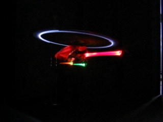

Hab momentan Knopfzelle auf jedem Rotorblatt, wird dann später gegen LiPo-Zelle getauscht.
LowQuali Capture vom Testflug im Anhang. Hoffe demnächst mal ein gescheites Video machen zu können...
