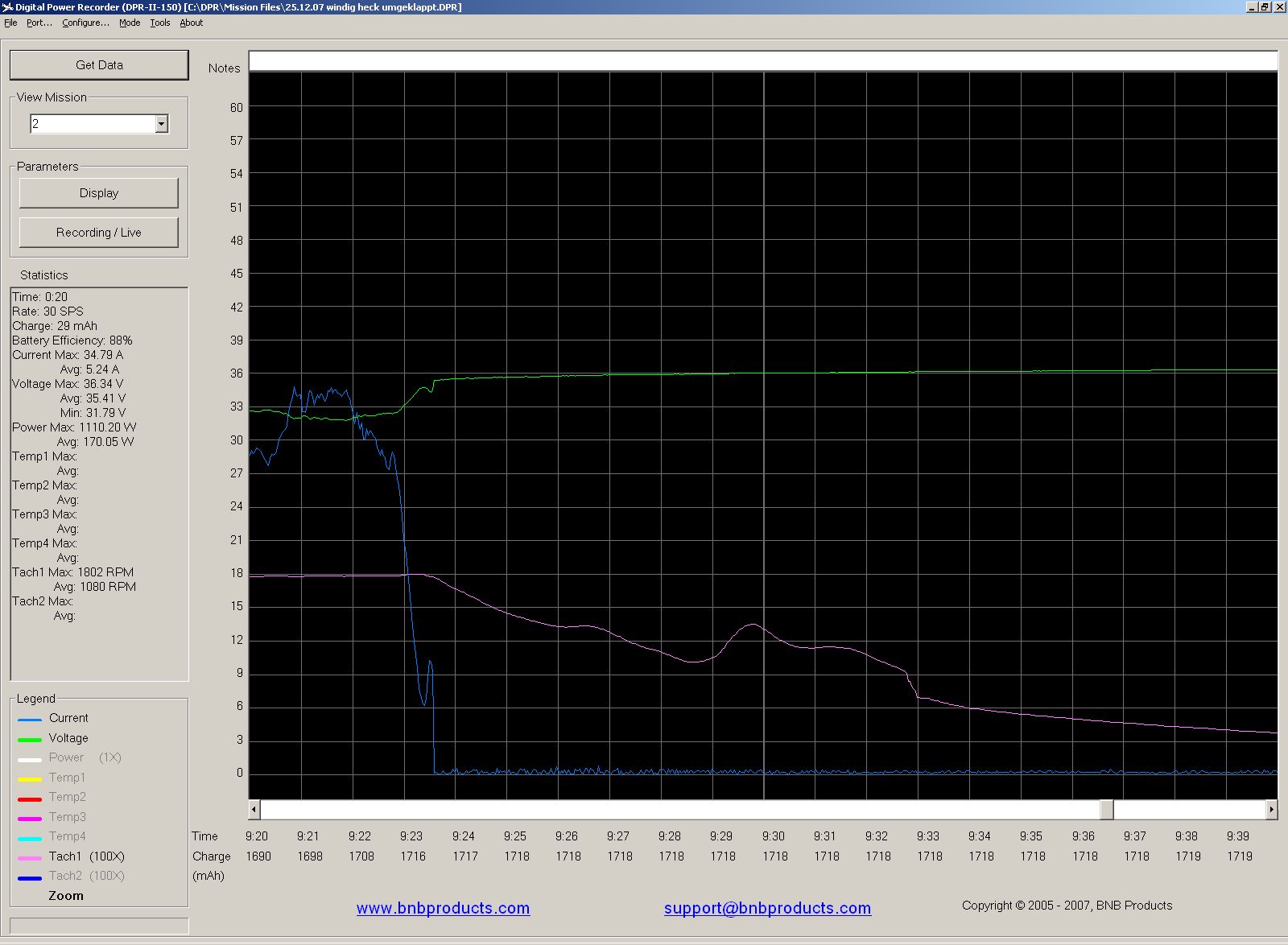

ich war heute fliegen bei recht viel wind.
viele autos gingen ganz gut.
2 aber nicht. :oops:
also der wind hat von hinten gepustet in etwa 45°.
das heck wurde weich, ich hab etwas gegengehalten.
dann plötzlich hat es das heck ganz umgerissen.
ich habs wieder mit dem heck zu mir gebracht, aber leider verpitcht.
hatte dann zeimelich wenig energie und der heli war weit weg.
die landung war gar nicht so hart, aber der winkel war ungünstig.
brauche jetzt neue kegelräder vorne :roll:
warum ist das passiert?
das heck müsste doch genug drehzahl gehabt haben und das heck zu halten.
ist das normal, daß es so schnell umklappt?
erstaulicherweise ging die drehzahl noch schnell hoch um 350upm

man macht ne AuRo auch gegen den Wind.
Ich denke mal das du es mit Wind gedreht hast, dadruch die Drehzahl kurz angestiegen hast. Dein Pitchtiming für die Auro stimmt aber sowas von nicht vom log her

Zur Frage, das Heck schluckt auch bis zu 30% Energie, hast Du viel beigesteuert?
Basti :evil5:

ich hab es gegen den wind gemacht.
komme immer leicht rückwährts runter.
also der wind hat schräg von hinten geblasen und ich kam langsam rückwährts.
Sollten die nicht 2J halten
ja, die hinteren.
hätte nicht gedacht, daß es auch mal die vorderen erwischt. :oops:
klar habe ich viel gesteuert.
musste das heck ja 180° drehen und dabei habe ich mich noch verpitcht und der heli stand für ne kurze zeit in der schwebe :oops:
Na dann nimm Dir den hier ^^ mit und vermeide -->
Und schon hast Du Dir die Frage "Warum" selbst erklärt.. Dein Heli wollt schon von selbst in die richtige Richtung ;-)
