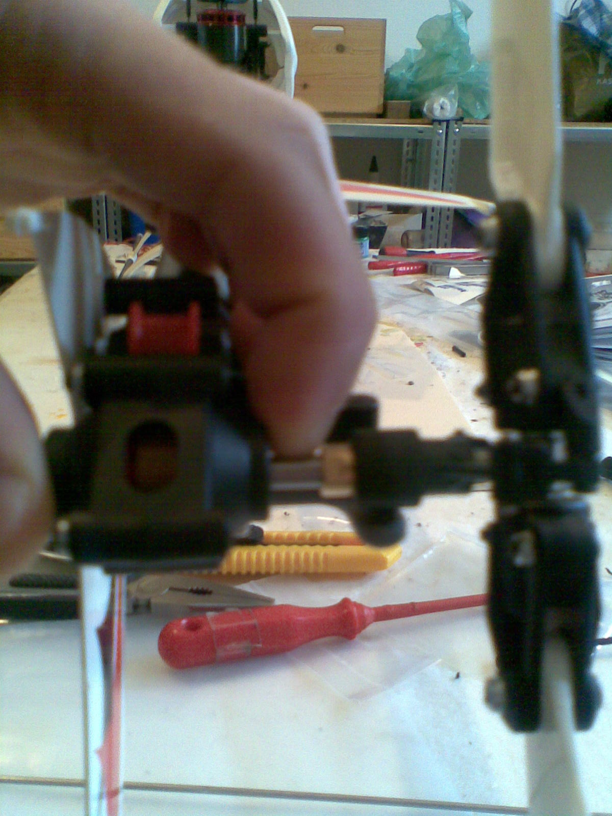

Hi all hab mir jetzt einen R e550 zugelegt.Nun beim zusammenbauen bin ich draufgekommen das sich die Hintere welle beim Heck hin und her bewegen läst . Also ist das jetzt normal oder hab Ich einen Feller gemacht. cio Karli

Also das Heckriemenzahnrad ist ja mit einem Stift fixiert und das läßt sich halt hin und her bewegen.

Also habe so zusammen gebaut Welle rechtes Gehäuse Kugellager Riemenrad Kugelager linkes Gehäuse . und das Riemenrad läst sich sicher so 0,5 cm links und rechts verschieben.

Es bewegt sich ja nicht das Riehmenrad sondern die komplete Welle

Aber man kann das Heckriemenrad falsch zusammenstecken. Und das Symptom passt genau dafür.

Danke alle Fertig genau das wars der zweite Teil des Riemenrades war falschrum zusammen gebaut . juhu jetzt funks wieder Danke noch mals.
