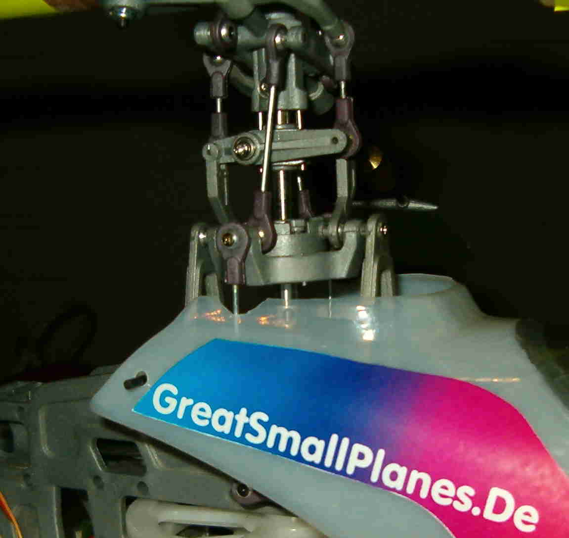

- ein Bild ist scharf.. :(
- re_haube.jpg (44.91 KiB) 1042 mal betrachtet
habe bisher nur mitgelesen und möchte mich nun auch mal Melden. Hier einige wichtige Tips zur Anlenkung im T-Rex.
1. Haube großzügig genug an den Gestängen ausschneiden,
2. Rollhebel auf der äußeren fläche wie in Anleitung beschrieben abschneiden, ansonsten klemmen die Hebel später an der Haube,
3. Servowege soweit begrenzen, das Taumelscheibe in alle Richtungen nirgendwo an der Hauptrotorwelle anliegt !
4. wenn die originalanlenkdrähte für die Servos verwendet werden, bei manchen Servos (z.b.HS-55) unbedingt ein stück Silikonschlauch der länge nach unter den Pitch und Roll Servos befestigen. Die Servos kommen dadurch ein stück höher und die Anlenkdrähte können beim verutschen nicht mehr am Chasis hängen bleiben !
Mit diesen Tips sollte die Anlenkung einwandfrei funktionieren. Am besten gleich mal Checken, denn auch wenn die Anlenkung auf dem Arbeitstisch funktioniert wirken beim Flug ganz andere Kräfte.

In der regel muss sich die stabi nicht mehr als 7° haben sonst reist die strömung ab und die grossen auschläge nüzen dir nichts

wie dirk schon unter 1. geschrieben hat, sind die ausschnitte in deiner haube zu gering. ich habe die ausschnitte bis zur unterkannte gemacht und den rest nach hinten ganz entfernt.
zu punkt zwei und drei kann ich dirk nur zustimmen.

hi wolfgang,
zu pitch: laut anleitung hast du einen gesamtpitchweg von 21° zur verfügung. diesen habe ich halbiert und mechanisch mit +/- ca. 10,5° eingestellt. pitch 0° liegt bei meiner funke auf knüppelmittenstellung.
über die funke habe ich dann den servoweg so begrenzt, das ich nur noch ca. 3-4° negativ und ca. 10,5° positiv pitch habe.
das prob. sehe ich eigentlich nur noch an der haube sowie vielleicht an der roll und nickumlenkung. wenn die servos einen zu langen weg machen können, laufen die kugeln an dieser stelle übereinander und verhacken. war bei mir so. dann musst du unbedingt die gestänge am servo weiter innen einhängen.

#13 Fehler vermutlich gefunden - und nun?
So, bei einem verregneten Morgen mal den Hubi ganz gemütlich zerlegt - mit dem Schraubenzieher, mal nicht mit der Funke.
Habe auch was übles gefunden, hätte ich bei genauem Hinschauen auch selber drauf kommen müssen (nachdems den steuerdraht zum Nickservo immer biegt..)
die Nick-Brücke (oder wie heißt diese Wippe, die die TS nach vorne und hinten neigt) hat(te) sowohl sehr viel Spiel in den Messinglagern auf der Pitchbrücke als auch sehr streng gehende bzw klemmende Kugeln auf der TS - so streng, daß sogar eine Kugel auf der TS schon locker war - kann auch mal ins Auge gehen sowas.
Habe also nun mit dem Akkuschrauber und Zahnpasta mit einer alten Kugel die grauen Plastik-Hebel mühsam aufpoliert (30sec polieren, alte Kugel raus, alles saubermachen, richtige Kugel probieren, alte Kugel rein, Zahnpasta, 30sec drehen....) jetzt geht alles saugend
Ehe ich jetzt alles wieder zusammenbaue: dieses irrsinnige Spiel auf dem Lager dieser Nick-Wippe - ist das normal und/oder stört das (heißt: Kugellager rein) oder kann man das lassen - habe keinen Vergleich (2.ten funktionierenden Rex) zur Hand? Oder lieber (Rookie-Mäßig) erst mal ALU/GFK kaufen gehen (120Grad...ca 55€)
Grüße Wolfgang
Grüße Wolfgang

heute morgen den Schnee von den Lipos geschippt und los gings...
konnte auf Anhieb den ganzen Akku durchschweben und ein bischen vor und zurück! trotz leichtem Wind steht der Rex wie eine 1 in der Luft, leichtes pendeln des Hecks durch runterregeln des Robbe-3D-Gyros von 70% auf ca 50% in den Griff bekommen - HH brauchts gar nicht.
Nick vor : Huibi Nickt - Nick neutral: Hubi hört auf weiter zu nicken - zurück dasselbe. Kann jetzt prima Zusammenhänge zwischen Knüppelbewegung und Reaktion des Hubis erkennen.
Was ich alles so gemacht habe:
Kugelköpfe (mit Flachzange) so leichtgängig gemacht, das die Steuerstangen gerade so nicht aus der waagerechten nach unten fallen. In der Nickbrücke nur die Köpfe etwas mit Zahnpasta poliert.
Die Messinghülsen in der Pitchbrücke zur Lagerung der Nick-Wippe durch (Bund)kugellager getauscht, den Rahmen etwas angefast (schmirgel) damits nicht hängenbleibt
Die Roll-Steuerstangen zum Servo deutlich (>2mm!) länger gemacht, dadurch war insgesamt zuviel Spannung im Nick-Roll-System
Die Gummis aus den Servobefestigungen rausgemacht
Kürzere Servo-Arme mit passenden Löchern für die Steuerstangen verwendet.
Alles geputzt und das Öl an der Rotorwelle durch Motorad-Kettenspray ersetzt, haftet besser und saut nicht so rum.
Auschläge der Paddel (an den Servos/Sender) auf die 7Grad reduziert, ist dann mit 20% Expo ganz angenehm, kann sich aber schnell ändern.
Grüße Wolfgang
