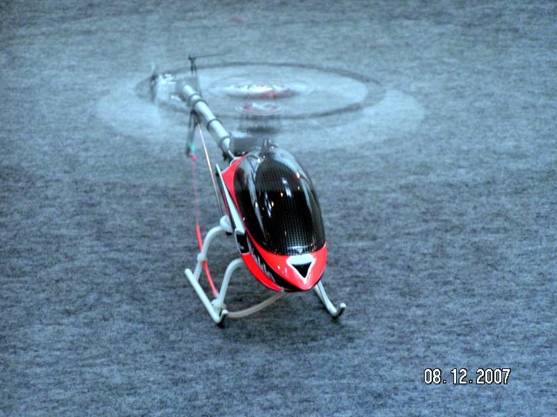

So jungs , Mädels,
Ursprungstitel:
Mini Titan Maiden Hüpfer
.... nach 1 jahr wieder mal Entjungferung ...
nachdem mir 2 heckservos irgendwie abgegackt sind einmal ein FS61BB Speed (dürfte schn nen stich gehabt haben, und einmal ein C1016 das nach einmal kurz anlaufen zähne verloren hatt...
mich der Mini Titan schon "gebissen" hat habe ich heute wie immer im Wohnzimmer deine hoffentlich lange freundschaft mit ihm begonnen...
Nach über 1 jahr nix Heli fliegen meine ersten Hüpfer wieder ... , tja was soll ich sagen es kribelt und fordert vor allem mein hirn .... ;) ...
Austattung derzeit:
Weihnachtsset : mit Alu ZS, Akku , Motor und Regler ...
den original Regler habe ich gegen einen 40A 3A getakteten BEC ausgewechselt .... der kommt in einen Flieger demnächst.
ansonste 4x E-Flight Servos auch am Heck, Grund dafür ist das cih viele Beiträge in Armerikanischen Foren gelesen habe wo auch 3D mit eine stink normalen 0,12er Servo auf dem LTG geflogen wird und es funktioniert, die Feineinstellungen sind eben noch zu machen und zum herumschweben reicht das Standard Servo allemal ...
ein C1016 liegt bereit wenn ich eine stufe weiter bin .... (kann dauern, habs mir aber vorgenommen dieses jahr was zu ereichen mit Heli, mein einziger vorsatz gewesen am 31.12.07 ) ....
jo der Original Akku eben , am Video mein 50 zyklen china Akku auch 2200er (fliege ich normal nur im Typhoon 3D ....)
ansonsten alles out of the Box fürs kaputt machen reicht allemal, Blätter sind GTC 235er vom Rex ...
Spurlauf muss ich ncoh einstellen .. der passt nicht 100% .. und das heck gehört feiner eingestellt, im HH modus musste ich auf 30% empfindlichkeit retour gehen, (dürfte abe rnoch pendeln, im Wohnzimmer schwer anzutesten ;) ) ... aber sonst bin ich zufrieden...
ich hab insgesamt 4 Gaskurven, schalterstellungen 3x, schweben, Rundflug, 3D und 1x Auro ... und gas notaus.
da der regler zwar mit sanftanlauf funktioniert, nicht so sanft ist wie ich will kommt folgendes ...
Schlaterstufe Schweben wird bei mir anlaufstufe da progge cih mir eine flache schöne Gaskurve um den Sanftanlauf zu "unterstreichen"
Rundflug ist dann Schwebeeinstellunge (funke macht automatisch 2sec verzögerung beim umschalten)...
.. und 3D fliege cih nur wenn cih die kontrolle verliere dafür habe ich ja AURO ;) ... also kommt 3D für mich als Rundflug dann später wann mal ...
jetzt wird es zeit das ich mir mein Pult fertig bastel..heli fliege ich nur ungern ohne Pult (putfetischist :twisted: ) ....
Jo somit habe ich heute den MT "entjungfert" , Drehzahlmesser wollte net in der Wohnung, also messe ich mal draussen bei etwas wärmeren Temp. :) .. ansonsten happy wieder "mit dabei" statt nur nebenbei zu sein...
Anbeio das Video, nicht schimpfen ist dunkel und schon mal aufgehellt worden... ich rate jeden ab das nachzumachen Helis gehören in ner halle oder freien geflogen angetestet ... !!! ...
Richard
Ps.: -...das heck ist mir noch immer zu heftig trotz 60% Expo ..sowas empfindliches ...

Entweder hat die HRW nen leichten Schlag oder das Zentralstück. Hast da das Plastikteil oder Alu ? Sieht man schön beim Hochlaufen das die Welle da schlägt. Würde ich auf jeden Fall nochmal kontrollieren bevor es raus geht, sicher is sicher. Ansonsten : welcome back im Heli-Lager , schaut doch gut aus :)

Crizz hat geschrieben:Entweder hat die HRW nen leichten Schlag oder das Zentralstück. Hast da das Plastikteil oder Alu ? Sieht man schön beim Hochlaufen das die Welle da schlägt. Würde ich auf jeden Fall nochmal kontrollieren bevor es raus geht, sicher is sicher. Ansonsten : welcome back im Heli-Lager , schaut doch gut aus :)
Die Welle ist nigel nagel neu , die alte welle hatte auch keinen schlag...., habs aber gewechselt (psychologisch hilfts ja auch manchmal ;) ) das Zentralstück ist Alu der rest alles plastik...wie gesagt das einzige was nicht passt ist der Spurlauf ein blatt höher... 1,5-2 umdrehungen und geht wieder ...
...könnte auch das licht- sein da es ziemlich finster trotz licht war ....also ich sehe nix wenn cih den hochlaufen lassen... kurze resonanz das wars....
kontrollieren tue ich sowieso immer alles vorm nächsten flug ....
