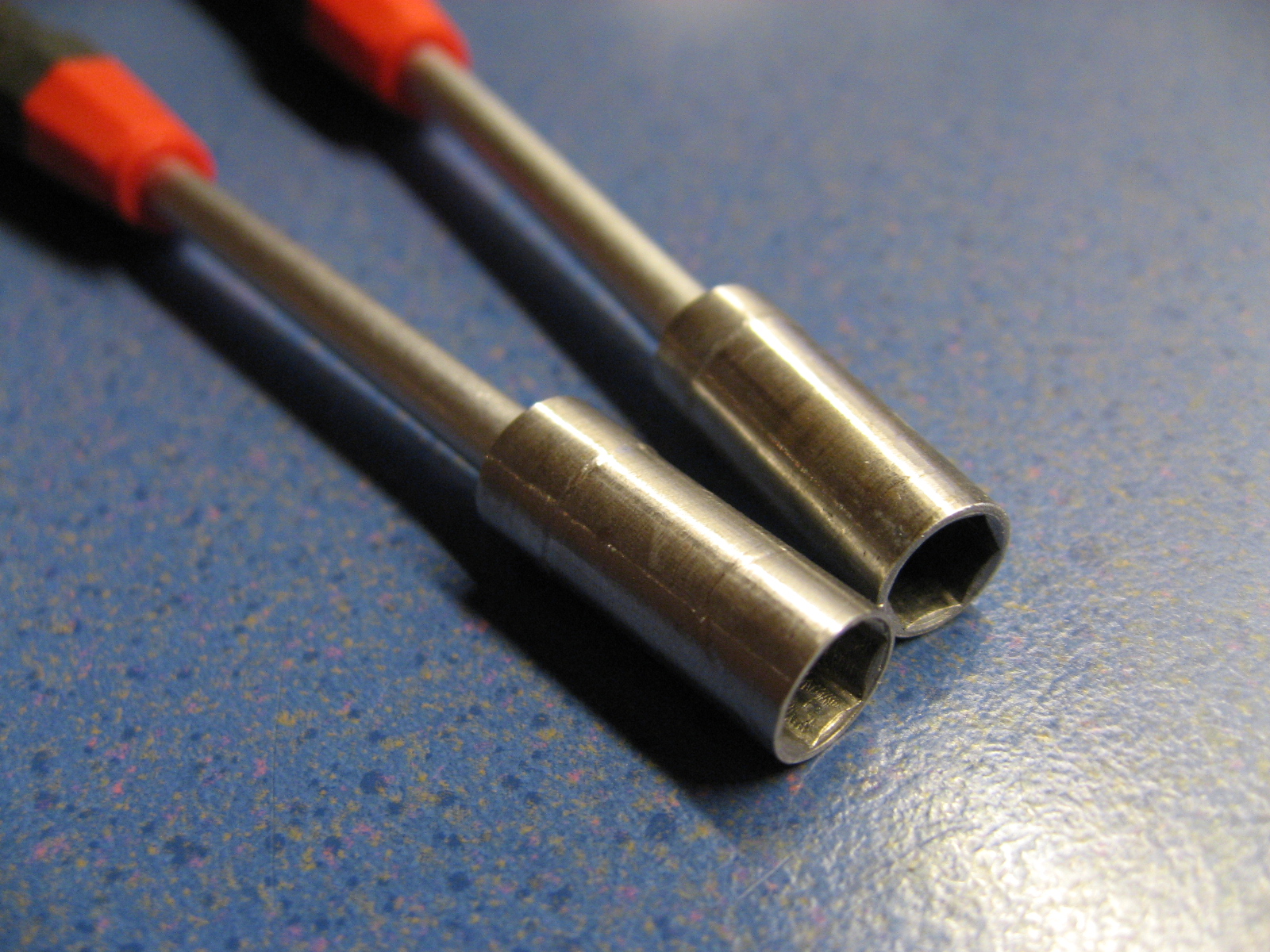

flaechengleiter hat es schon richtig geschrieben,du sollst die steckschlüssel/nuß abschleifen und nicht die BLW.
hier mal ein bild von meinen beiden Wiha 5,5mm steckschlüsseln,abgeschliffen..M3 hat,so wie Yogi es schon gepostet hatte,keine 5,0 sondern 5,5mm schlüsselweite!

Das abschleifen hab ich schon verstanden, nur haben meine Nüsse einen
Innenvierkant 6,5x6,5mm. wenn ich den auf max. d= 7mm runterschleife, bleibt nichts mehr stehen.
Solche Steckschlüssel wie von Agrumi hab ich nicht (noch nicht), ich hab die 0815 Nüsse für Akkuschrauber.

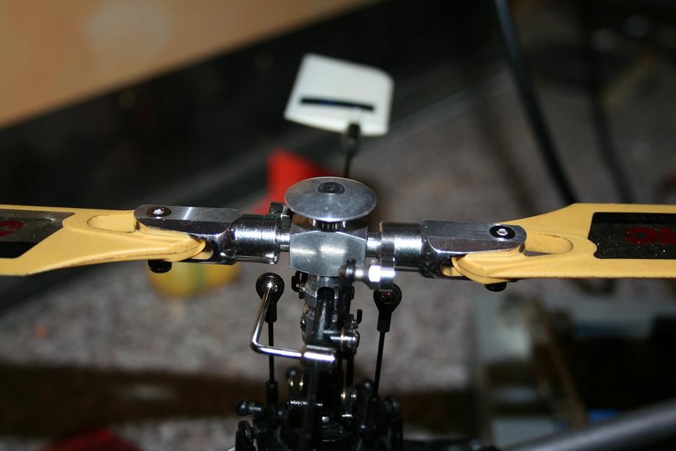

- Hier das Ergebniss der erfolgreichen Operation:
- Rotorkopf.JPG (66.23 KiB) 3424 mal betrachtet
