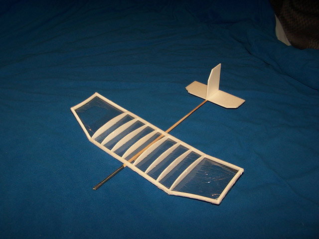

Hatte mal wieder langeweile und habe einen kleinen aber feinen (wie ich finde) flieger gebastelt.
Er fliegt aus der Hand superschön...

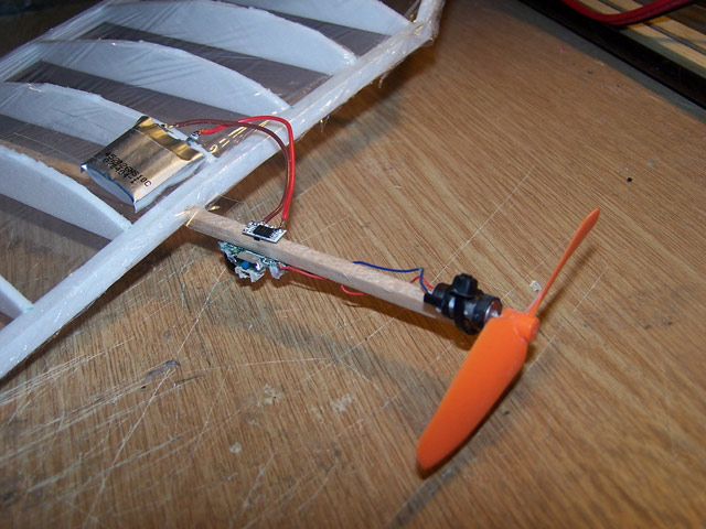

Da ich noch von Jürgen einen 4g aussenläufer hier habe und einen kleinen Regler wollte ich ihn evt. elektrisch machen. Vllt. sogar so langsam das man ihn auf 5x5m im Zimmer fliegen könnte - ziemlich starkes Profil hat er ja!
Als Akku würde ich 1S 140mah nutzen, evt. 2S
Welche Ruder soll ich anlenken? Nur Seite? Höhe dann durch Gas regulieren?
Wie soll ich die Ruder anlenken? 2 4g Servos?
Querruder einbauen? Will ich eigentlich nicht.
Also am liebsten Höhe durch Motorsturz - Gas, und Seite mit solch einem Aktuator, heissen die so?
Habt ihr Links wo man sowas bekommt?
Oder vllt. eine komplettelektronik aus einem Silverlit oder sowas?! Wie siehts damit aus? Hab 0 erfahrung mit sowas.
Edit Ich habe noch einen PiccoZ hier, wo der akku defekt ist, könnte ich die elektronik inkl. Motor (anderer Prop) mit einem 145mah akku vllt. soagr nutzen?

2gr servos gibts bei wes-tecnik.de - aber 63 €.....
Von Graupner gibts ein kpl Indoor-set (RX, 2 servos, Bürstensteller) für grob 200€.. wenn Du aktuatoren für herkömmliche technik gefunden hast, sagts mal bescheid - ich kenne die nur (weiss aber nicht mehr woher) aus integrierten Anlagen mit IR-steuerung aus der Ultraleichtbau-szene.
Sonst würde der Silverlit-palm-size u.U noch dafür in frage kommen - 1 Motor, lipo, regler usw umrum 30€.
Edit: ein aktuator für seite ist auch dabei
Oder die Kyosho-Cessena für rund 100 - ob der Antrieb für deinen (zu) schweren Flieger dann reicht... :?:

Habe nun den PiccoZ Hauptrotormotor ohne Getriebe an einer 3x2 GWS zusammen mit der Elektronik und einem 145mah Akku. Komme auf 13g.
Seitenruder hab ich jetzt erstmal permanent auf rechts stehen, s.d. er bei Gas dann höhe gewinnt und kreise zieht... mal sehen wies geht, aber bei dem Wetter grade sowieso nicht machbar :-(

Da könntest du doch auch einfach ne komplette X Twin Elektronik einbauen. Ist am einfachsten und billigsten.

Also bei 12g mit Motor sollte das gewicht kein problem sein.

Damit hättest du aber schon die Steuerung. Würdest also Seitenruderanlekung sparen können.

Also die Fläche mach ich denke ich nochmal neu. Das mit der Frischhaltefolie ist eine ganz schöne Fummelarbeit....
Die neue werde ich dann einfach aus voll 3mm depron machen und irgendwie unter Heißluft in Profil bringen.
Habt ihr da Tips wie man das am besten macht? Oder einfach über einer Tischkante?!
