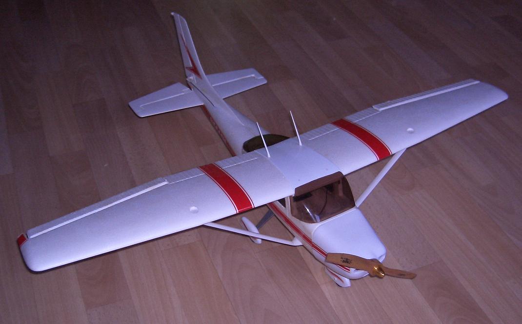

Da die Cessna von tracer leider immer mehr zum Objekt der Begierde seiner Katzen wurden, hat mir tracer die Cessna in die Hand gedrückt und gemeint "Fotos und Flugvideo ins Forum und sie ist dein."
Ein weiteres Problem bei ihm ist die fehlende Piste für Start und Landung.
Also: nun steht sie hier :)

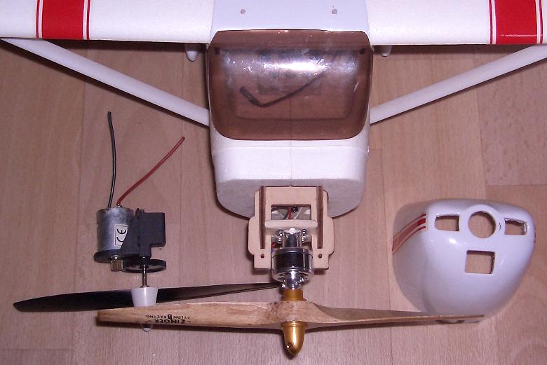

Habe das Modell auf BL umgebaut. Der Getriebeantrieb war viel zu laut. Da hätte ich gleich nen Stinker nehmen können ;)
Und damit das Ganze auch etwas schöner aussieht habe ich dem Modell eine Holzluftschraube verpasst. Auf den Bildern seht ihr mal wie das jetzt aussieht und vor allem mal den Vergleich des Antriebs. Der Jetzige hat geschätzt um ca. 30g während der Getriebeantrieb schon allein vom Motor her (370er) deutlich schwerer war.
Flugvideos folgen noch nach erfolgtem Erstflug.
Danke an tracer für das schöne Modell!
Hier erkennt man schön den Unterschied zwischen dem original Antrieb und dem BL

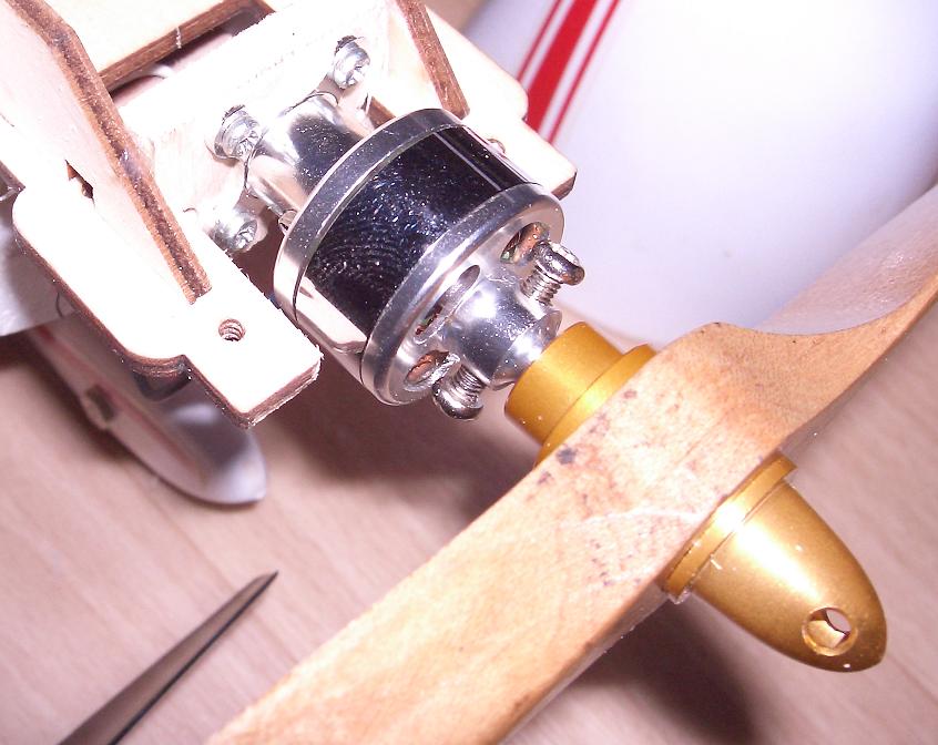

Hier mal eine leider etwas überbelichtete Detailansicht des BL einbaus.
Hier das Modell mit motnierter Holzluftschraube (die ich aber noch bisl kürzen muss)

Feine Sache :D :thumbright:
Dann kommt der Flieger also endlich mal in die Luft :D :wink:
Du musst nur sehen, wie du mit dem CG hinkommst!
Ich musste mit einem 1.300er Akku ziemlich weit nach vorne im Rumpf.
Das ist dann der "Nachteil", wenn der Antrieb so leicht ist :oops:
Dadurch das die schwere Holzlatte so weit vorne sitzt, geht das eigentlich fast schon wieder. Will die Servos evtl. noch ein Stück nach vorne setzen. Dann sollte das gehen ;)
Ansonsten wird der Akkuschacht nach vorne verlegt :)

Hi Tueftler,
*lechzsapper* da könnte man(n) doch glatt schwach werden :D
hast du auch ein paar Aufnahmen von innen :?:
Grüsse Hans-Peter
Tueftler
Beiträge: 16137
Wohnort: Odenbach (Pfalz)
Beitrag von Tueftler »
Jetzt ja :)
Der Regler verschwindet noch unter der Motorhaube. Mehr ist da nich drinne :)
