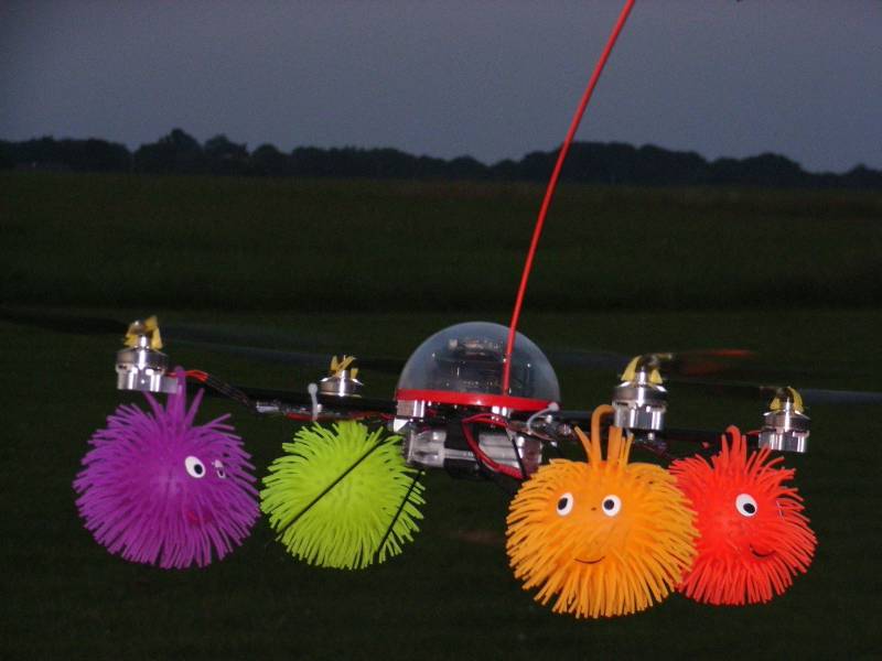

Wer nicht auf dem RHF 2007 war wundert sich sicher was das auf meinem Avatare sein soll, hier die Auflösung. Es ist mein MK mit Beleuchtungsbommeln.
Wenn du SMD Löten kannst und einfache Software zum programieren der Atmels bedinen kannst, kannst du dir so ein Ding locker selber bauen.
Mit ihm kann man von Kunstflug mit Loopings und Rollen bis zu ruigen Kammeraflügen alles machen.
Ich kenen jetzt zwar nicht den neusten Softwarestand aber zu letzt haben sie die Software mehr auf Kunstflug optimiert, dadurch ist der MK deutlich nervöser geworden. Das beste an dem Gerät ist das es sich im normalmodus immer wieder in Neutrallage ausrichtet ähnlich wie ein Koaxheli. Abgesehen von der Fluglagenerkennung ist er einfacher zu fliegen als ein normaler RC Hubi. Ein Chrash ist auch recht Kostenfreundlich da meist nur ein-zwei Props und vielleicht mal ein Ausleger flöten gehen.

@ Basti:
Welche Motoren hast Du auf dem Foto verbaut? (umgebaut/umgewickelt?)

Speedy hat natürlich recht, das Standard X Ufo kann man natürlich nicht mit einem MK vergleichen. Es gibt aber auch genug Tuningmöglichkeiten für das X ufo, wenn man es voll getunt hat kann es mit den Flugeigenschafften schon mit dem MK mithalten, da ist man aber auch mit ca 1000€ dabei.
Die Motoren an meinem MK sind komplett selbst entwickelt und gebaut.
es sind 25,4-5-12N 16P 17x0,53 Megaschnurzzmotoren.

@basti mich würden mal ein paar bilder deines MK´s interessieren..
entweder postet sie bidde mal oder einfach an mich ne PN und denn schick ich dir mei Mail addi!
gruss

Ich komme für die Flight Ctrl und Regler auf rund 210€ für die Motoren habe ich noch mal 50€ für das Material ausgegeben, dann kommen noch ein paar CFK Stangen und Platten und Props dazu, macht also ca. 300€.
@ Techgeist
Was willst du auf den Bildern sehen?
Für meine Framekonstruktion braucht man leider eine CNC Fräse.
Akku liegt jetzt oben um unten genug platz für die Kamera zu haben. Der Kamerahalter ist auf meine Samsung L 73 ausgelegt. Jetzt schlummert eine Kamera mit Funkübertragung drin da ich zu letzt über eine Videobrille geflogen bin. Das macht mit etwas Übung echt spaß.
Ich hatte hier auch mal ein kleines Onboardvideo gepostet. Das war leider noch ohne Videobrille. Onboardvideos mit Brille gibts von mir leider noch nicht da entwerder die Diggicam oder die Funkcam unter den MK passt :oops:

hmm sehe da nichts wofür ich ne cnc fräse verwenden müsste.. das geht auch mit normalen frästisch!
gruss micha aber danke fürs bild.. hat mir ein paar daten mehr eingebracht..
