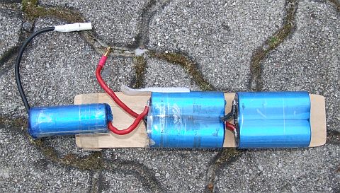

Hi..
also ich bin der Bastler..
ich probier mal schnell was, und dann bleibts oft bei der Lösung weil zu faul noch was zu ändern:
hier hab ich mal zwei meiner RC-car-Packs verwendet, dann noch einen Zelle zusätzlich dazu:
hier dann letztens der Versuch mit 7s1p
hab die Original-Verbinder der Fepo4s belassen (auch wenn sich dadurch ein Spannungsabfall von ~1,5Volt bei 80A allein durch die Verbinder ergibt !)
der Akku war in 5min gelötet und verschrumpft:
zwischen den Zellen ca. 4mm Luft, genug um durch ein Löchlein im Schrumpfschlauch mit Voltmeter dazwischengehen zu können
mit Papp-Karton passen die Zellen nicht in den Akkuschacht vom SE
also Pappkarton ausgezogen, Zellen an der Stelle wo sie sich berühren jeweils mit einem Streifen Klebeband voneinander isoliert, alles verlötet und dann aussen drumrum einen Schrumpfschlauch
das Akku-Brett war ein Reststück... auch hier kann man sich natürlich was schöneres vorstellen
aber beim Fliegen sieht mans ned, also warum Zeit darauf verschwenden
