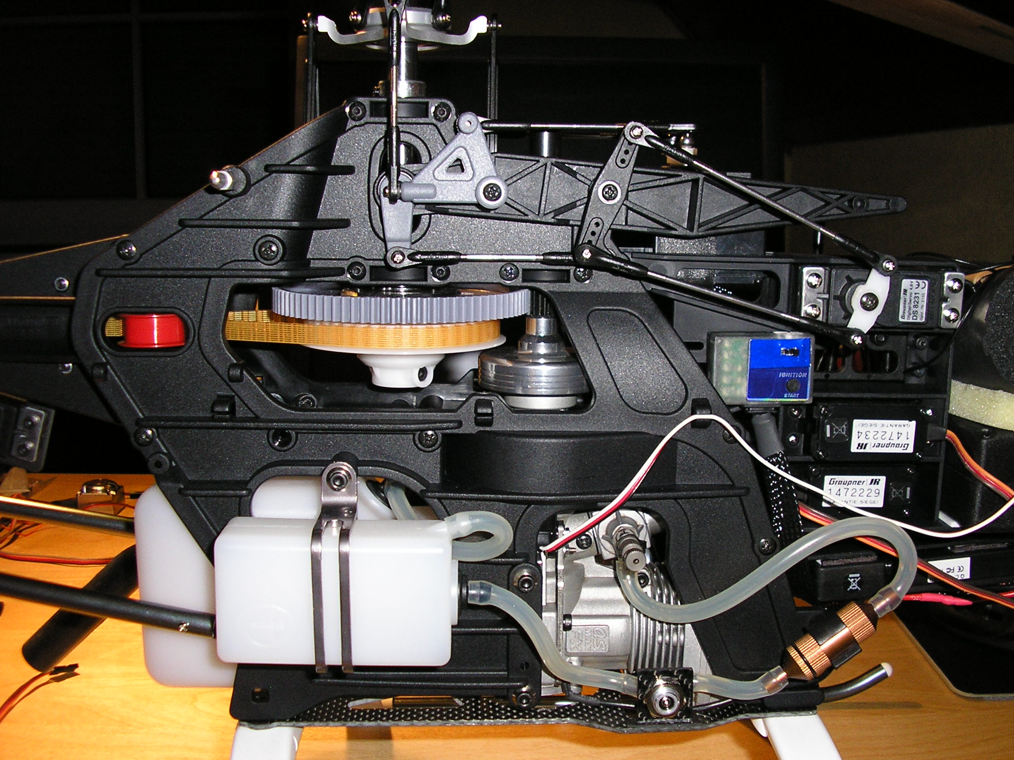

1. Ist der Abstand zwischen HZR und Riemen Zahnrad normal oder ist mir da irgendwo ein Fehler unterlaufen ?
2. Die Roll Anlekung passt weder bei 0° noch bei 5° mit der vorgegebenen Gestängelänge an die TS zumindest nicht wenn der Umlenkhebel auf 90° stehen soll was ja eigentlich so gedacht ist oder ?
Danke

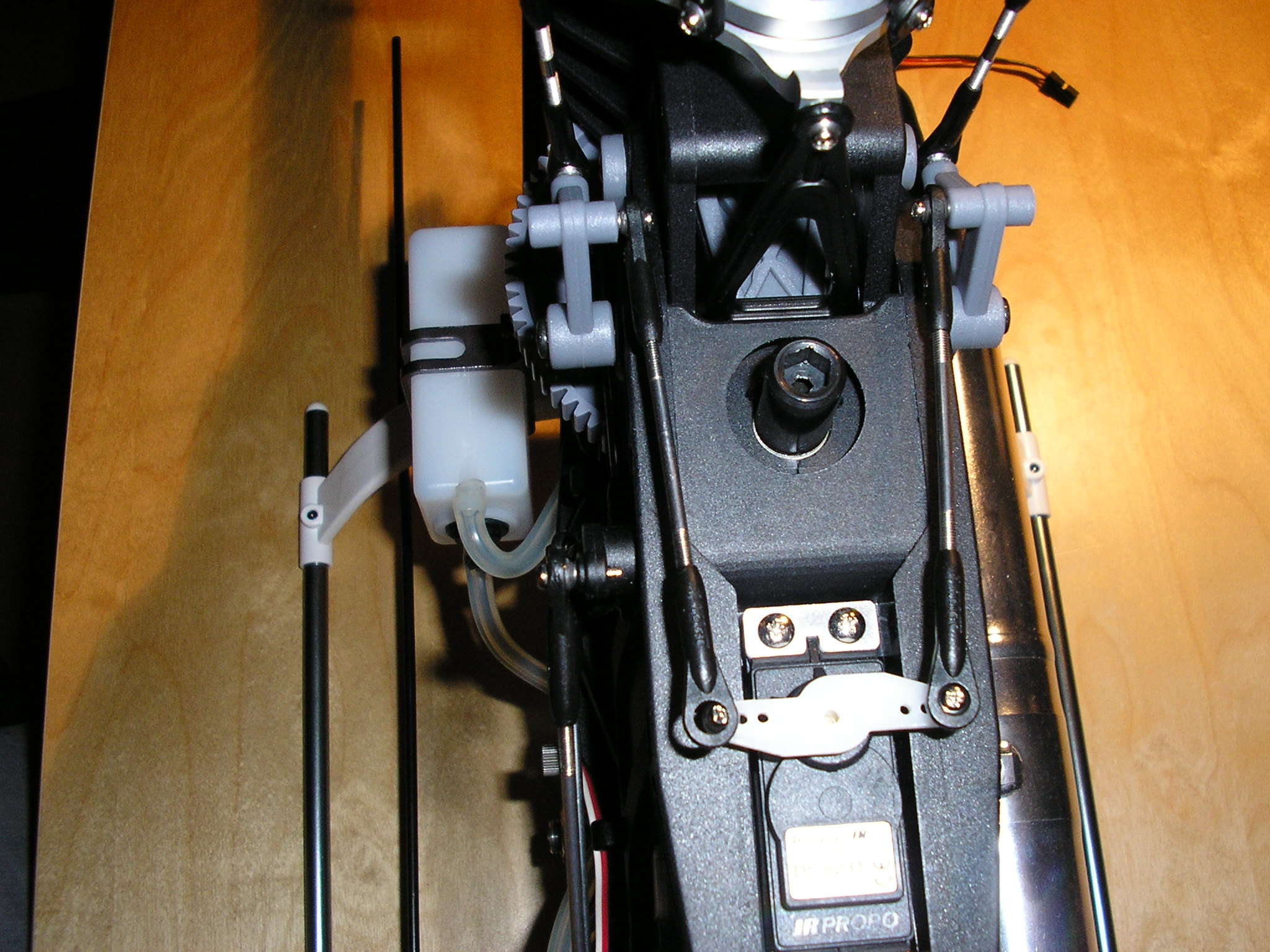

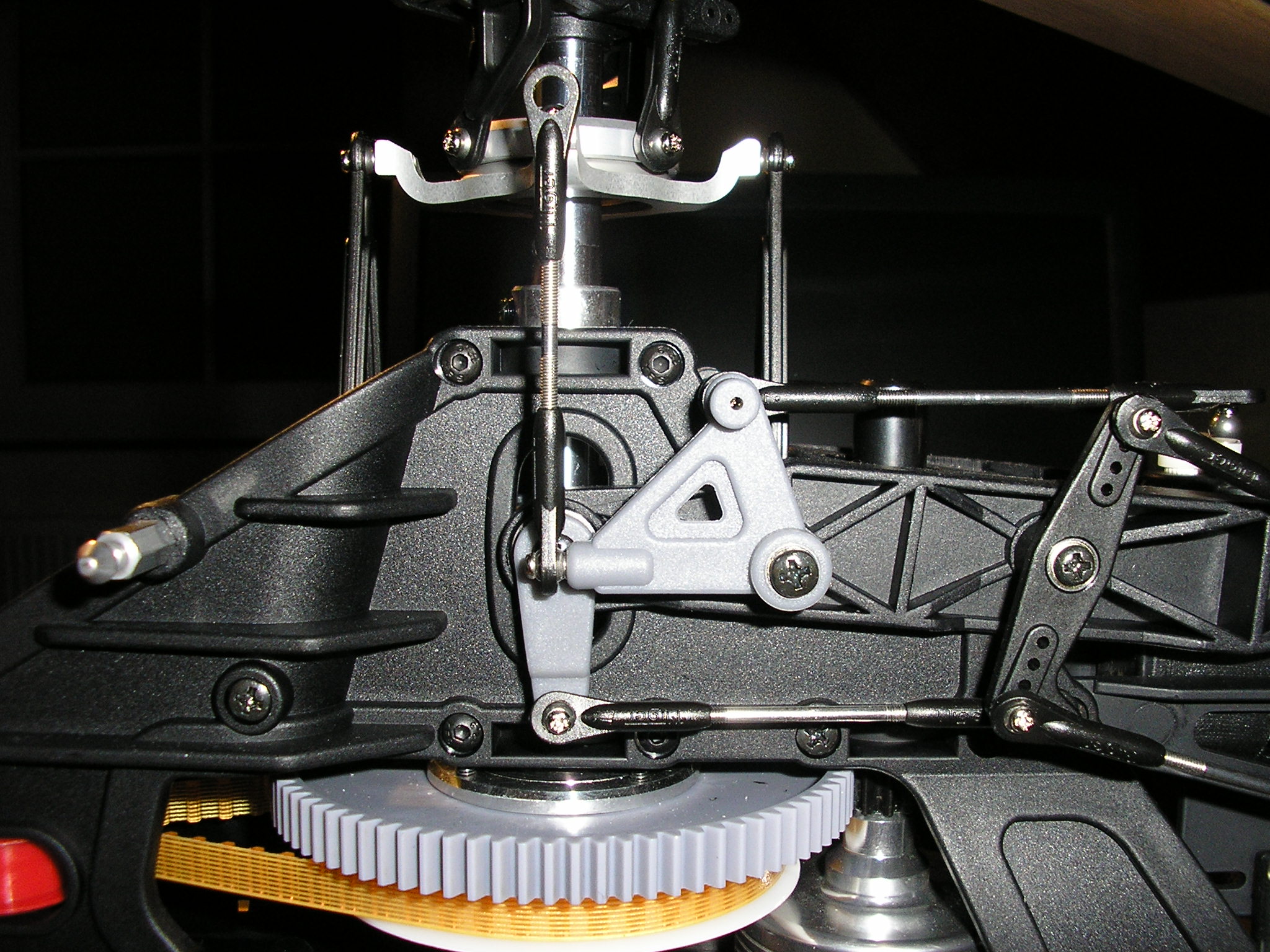

endlich mal wieder Zeit gefunden weiter zu bauen... leider habe ich noch keine Lösung für das Problem mit dem Roll Gestänge, anbei noch mal 3 Bilder. Die Gestängelängen sind lt. Anleitung: Umlenkhebel <-> TS 58mm und Umlenkhebel <-> Servo 72 ... trotzdem passt das um ein ganzes Stück nicht bzw. hauptsächlich von Umlenkhebel <-> TS ... Umlenkhebel <-> Servo sieht ganz OK aus, da wäre es nur eine kleine Anpassung.
Sieht irgendjemand einen Fehler oder soll ich das Gestänge einfach anpassen ?

ich hab zwar keinen Raptor, aber muss es bei dem nicht auch so sein das die Push Pull Gestänge paralell sein müssen?
Also ich würde grössere Servohörner drauftun, bzw beim ersten Bild bei dem schwarzen Umlenker weiter innen einhängen.
Miss mal nach ob es dann stimmen würde

Die Rollgestänge einfach anpassen. Kommt daher das nicht alle Servos Drehachse im Bezug auf die Befestigungslöcher an der gleichen Stelle haben, da sind schon mal 1-2mm differenz von Hersteller zu Hersteller drinnen,
Bei Push-Pull darf das eine Servohorn ruihg länger sein als das andere, Wichtig ist nur das die Servohörner zueinander Paralel sind.

wobei... wenn ich genauer drüber nachdenke .... das nur erklären wurde das die länge bei servo <-> umlenkhebel nicht passt, umlenkhebel <-> ts müsste ja trotzdem passen *grübel* ... naja ich passe jetzt einfach beide an
