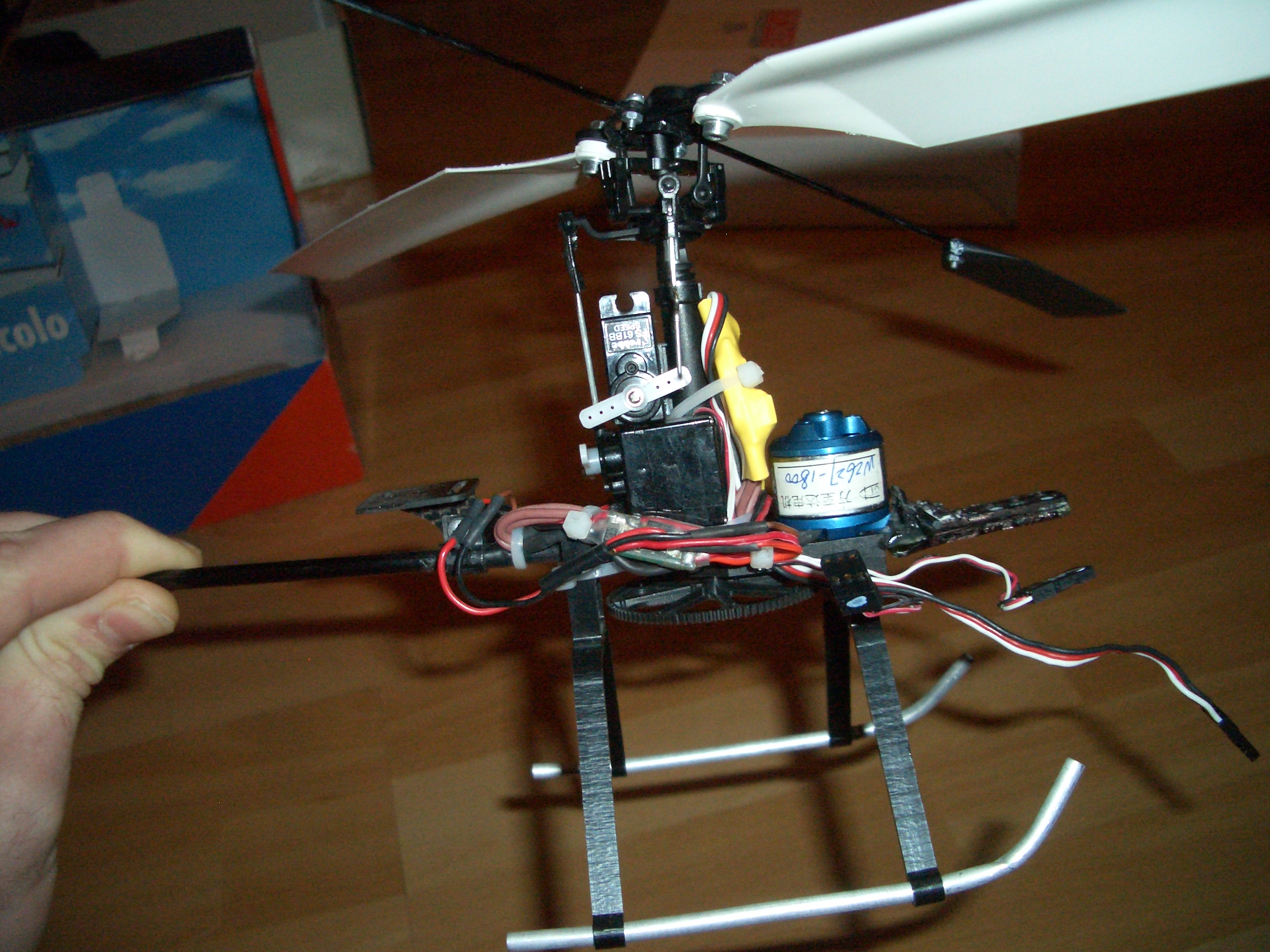

Seit letzter Woche bin ich Besitzer eines gebrauchten Piccolo V2, den ich hier im Forum von jemanden abgekauft habe.( brauchte mal was zum Spaßhaben :bounce: )
Der Heli ist auf Boardless umgerüstet mit dem Motor-Regler-Satz von Jürgen.
Für den Heckrotor ist ein kleiner Digi-Regler angebracht worden. Siehe Bild
Als ich den Empfänger und den Kreisel (E-Sky EK2-0704) angeschlossen habe und meine MC-22 einprogramiert hatte, wollte ich den Heli anlaufen lassen, nur läuft leider nur der Hauptrotor an und das Heck bleibt stehen und macht keinen zucker. Der Kreisel blinkt leider nur nach der Initialisierung. Normal sollte er bestimmt nur leuchten.
Ich habe aber den Regler und den Heckrotor geprüft und die beiden funktionieren.
Kann mir irgendjemand einen Tip geben wie ich das Problem beheben kann?

so wie der hecksteller aussieht isses ein Jamara Digi Control
der wird durch Vollgas initialisiert. Sprich du drückst das Heck solange auf Vollgas bis der Heckmotor 2x piept und dann gehts ab :D

Das hab ich schon probiert aber das geht nur ohne Kreisel. Sobald ich den Kreisel reinhänge funktioniert das nicht.
Und was mich auch sehr verwundert, das der Kreisel immer blinkt.
denk mal das darf net sein.
Lg Sandro

Kann es sein, das der gyro (beim Init) eine feste Knüppel-Mitte braucht (und die nicht stimmt?) - sollte in der Anleitung stehen. denke mal, solange der gyro nicht initialisiert, bleibt das heck (servo/regler) "tot".
Bei so sachen ist es hilfreich, mal eben irgendein servo an den Gyro anzuklemmen (u.U. auch mal statt Gyro - obs in der Mitte steht).
wenn das heckservo dann sauber arbeitet den Regler anschliessen.
