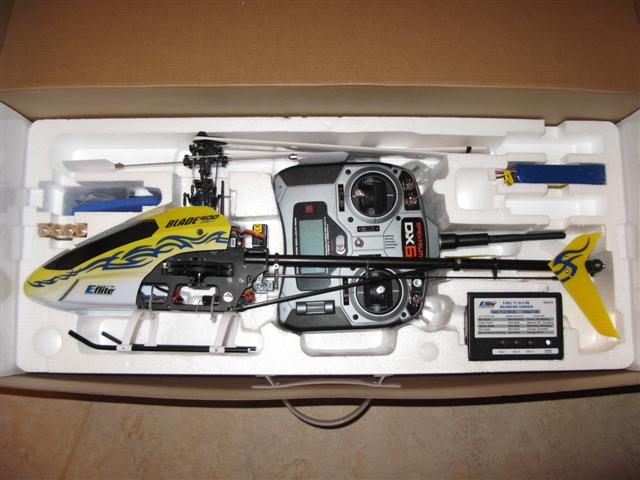

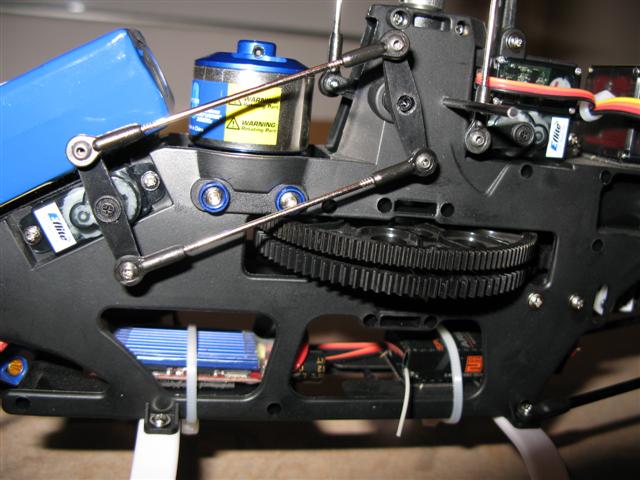

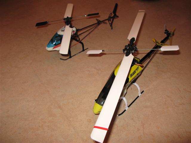

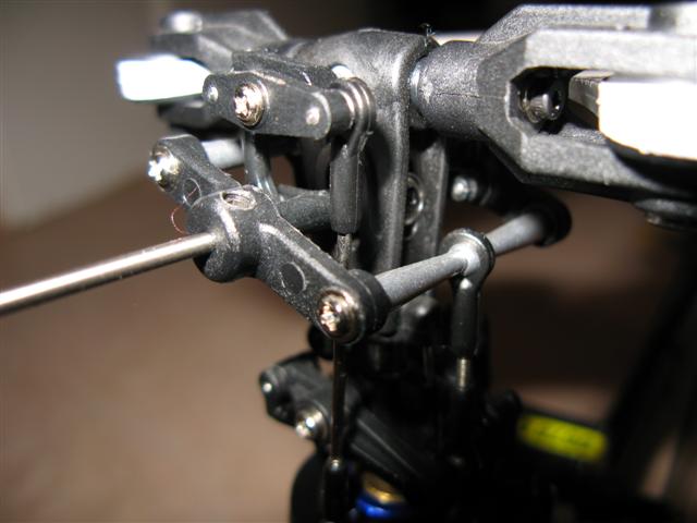

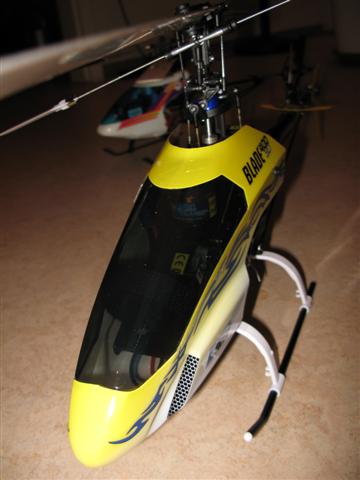

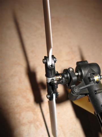

So, tut mir leid, hat etwas länger gedauert. Hier sind se aber jetzt:
