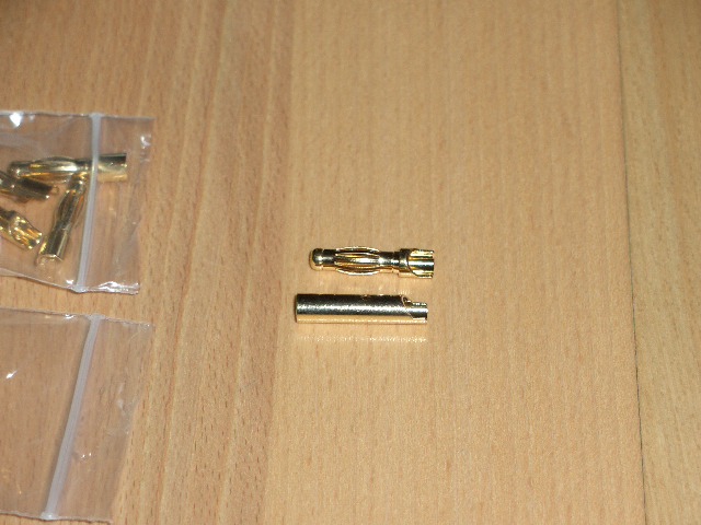

oder die vom helidealer nehmen, die haben eine
Lötlasche!
Frank
Lötlasche!
Frank

Hi.
Wenn du normale Goldstecker hast kannst du diese einfach Axial schlitzen, dann hast auch diese Lötlasche.
