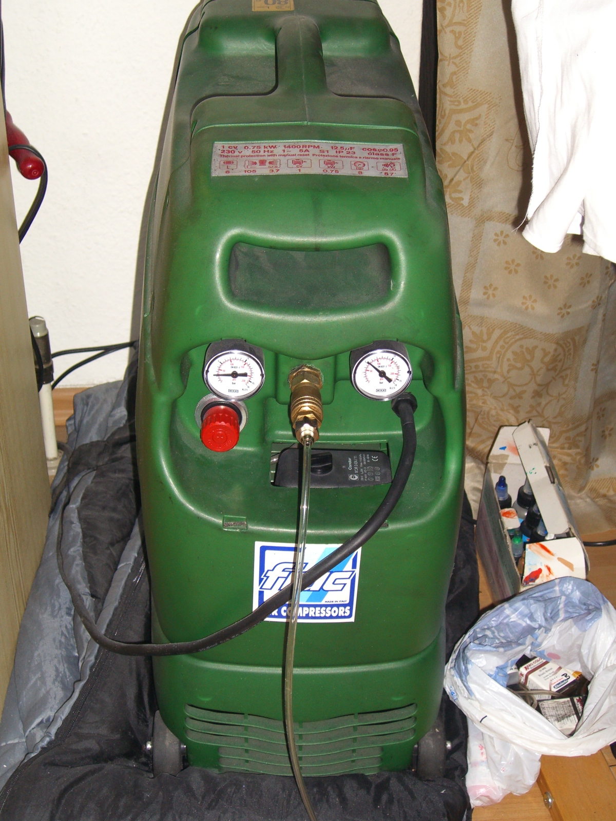

Wohnzimmer taugliche 105L/Min ;-) gebraucht 100€ + 36€ Double Action vom Haider mit 0,3 und 0,2 er Bedüsung.. Perfekt und selbst für nen Pro ausreichend..

Basti, sagste mir mal was das für ein Kompi ist? Ich hab zwar nen Sil-Air 20A, ist super, unhörbar, aber mit meiner Effect-Color brush und 0.5er Düse ist er im dauerbetrieb. Da wär ein größerer besser, vor allem wenn er gleich viel kostet.
Was heißt wohnzimmertauglich etwa?

Hi Daniel,
Das ist ein Italienischer Hersteller, Fiac.. Wenn Du nix dazu findest auf dem Gerät steht die Post Adresse in Italien ;-) Mehr weiß ich zum Hersteller auch nicht..
Den Kompri hab ich von der Mutter eines Kollegen, der war ein paar monate im Einsatz zum Druckerpatronen reinigen, im Laden versteht sich.. Dann stand er ne weile im Keller als Ersatz und nun hab ich ihn zum Schnäppchenpreis bekommen. Neu lag der bei 450€ ca..
Einziger kleiner Makel ist der 6L Tank, bei großflächigen Dauersprühen lauft der alle 2-3 Minuten an aber weil er satte 105L/Min bringt ist er in 7Sek wieder auf Solldruck ;-) und mit 50 db nicht zu laut.
Einen Schlafsack als Dämpfung nach unten und eine Wolldecke drüber und er ist so leise das Du ihn neben dem Fernsehen laufen lassen kannst :!:
Ich denk mit 40-50L/Min solltest Du ruhe haben und auch mal 2 Guns gleichzeitig fahern können oder ne große Single Action zum Lackieren...
