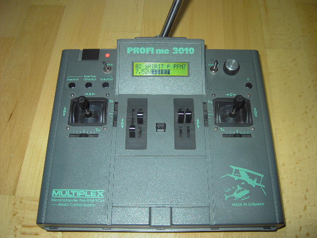

Kannste mal ein bild von deinem neuen Sender rein stellen?

Jo kann ich :D
