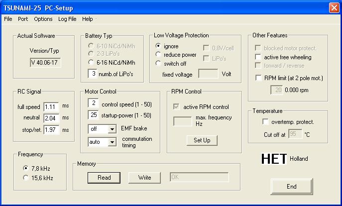

Hallo !
Habe gerade die Werte mal ausgelesen, so wie unten auf dem Bild sind die Werte nach dem RC-Setup aus dem Regler gekommen.
Viele Grüße,
Marc
- TSetup.JPG (53.17 KiB) 708 mal betrachtet
hi marc,
schau dir mal in dem setup das pc signal an
überprüfe, ob deine servowege in beiden richtungen voll offen sind.
ich nehme mal an, das die fc16 auch -100%,0%,+100% kennt.
dann versuchste nochmals zu über die funke zu progen.
für mich sieht es auf jeden fall so aus, das du den gasweg umdrehen musst.
der neutral punkt ist höher als der min. und der max. wert.

Hi Marc ,
das einzige was mir sofort auffällt ist das du in mittel position beim RC Signal den höchsten Wert hast !! normal hast du unten den niedriegsten stop/ret. ....und bei full speed hast du den höchsten wert !!..da hat das RC-Setup meiner meinung nicht geklappt..
sender einschalten ... knüppel auf vollgas akku anstecken ...piepston abwarten knüppel ganz zurück dann mitzählen bis er 3mal piepst (Heli mode) dann knüppel vollgas quittungs signal abwarten und knüppel wieder runter bzw. akku abstecken...
du soltest dann wenn du kontrolierst im pc-setup unten den niedriegeren wert haben und oben den höchsten..
Richard
PS. ...sollte der Wert oben noch immer höher sein Umpolen oder reverse.. oder manuell einstellen so wie Hans Peter schon gesagt hat
Richard
