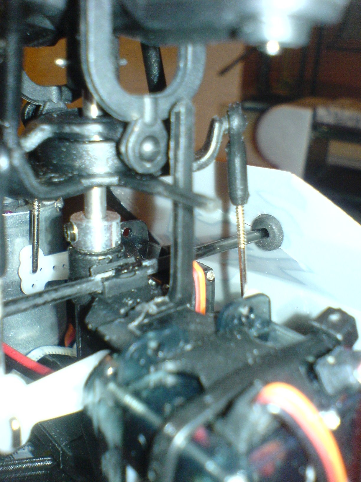

nach dem heutigen gang in die tiefgarage wieder einmal grossen frust eingefangen. hat plötzlich komisch getönt und bei genauer inspektion war folgendes zu sehen (vgl. foto):
das gestänge, welches rund um die blatthalter geht, hat sich von der taumelscheibe gelöst und die kunststoffführung der ts weggefegt (etwa die hälfte davon; siehe foto).
hatte dieses problem schon einmal und der modellhändler hat mir angeraten, original-ersatzteile zu verwenden. das hiess ende letztem dezember heli komplett auseinander nehmen und auf einer neuen basis aufbauen. ehrlich gesagt habe ich keine lust, dies schon wieder zu tun.
gibt es alternativen?
sollte ich ev. auch das gestänge ersetzen, da dies jetzt bereits zum 2. mal passiert ist?

flying sancho
Beiträge: 209
Registriert: 30.12.2007 19:12:31
Wohnort: Zürich
Beitrag von flying sancho »
danke für eure antworten!
was meint ihr zum abgebrochenen teil, welches den fortsatz der taumelscheibe aufnimmt (wie heisst das ding eigentlich richtig?)?
habe echt keine nerven mer den ganzen heli ab- und wieder aufzubauen :oops:

Die TS- Führung würde ich aus 1mm Alu machen - unten um 90° biegen und drauf schrauben.
Musst nur schauen dass du ein Alu hast das nicht zu spröde sonst bricht es.
Alternativ kannnst du natürlich auch GFK nehmen. Dann musst du die Führung unten stumpf mit UHU-Endfest auf n kleines Plättchen ebenfalls aus GFK kleben. Wenn du das Plättchen noch ein bischen länger machst kannst du sogar nach hinten in Richtung Servos noch ne Verstärkung mit kleinen Dreiecken aus GFK dran kleben.
